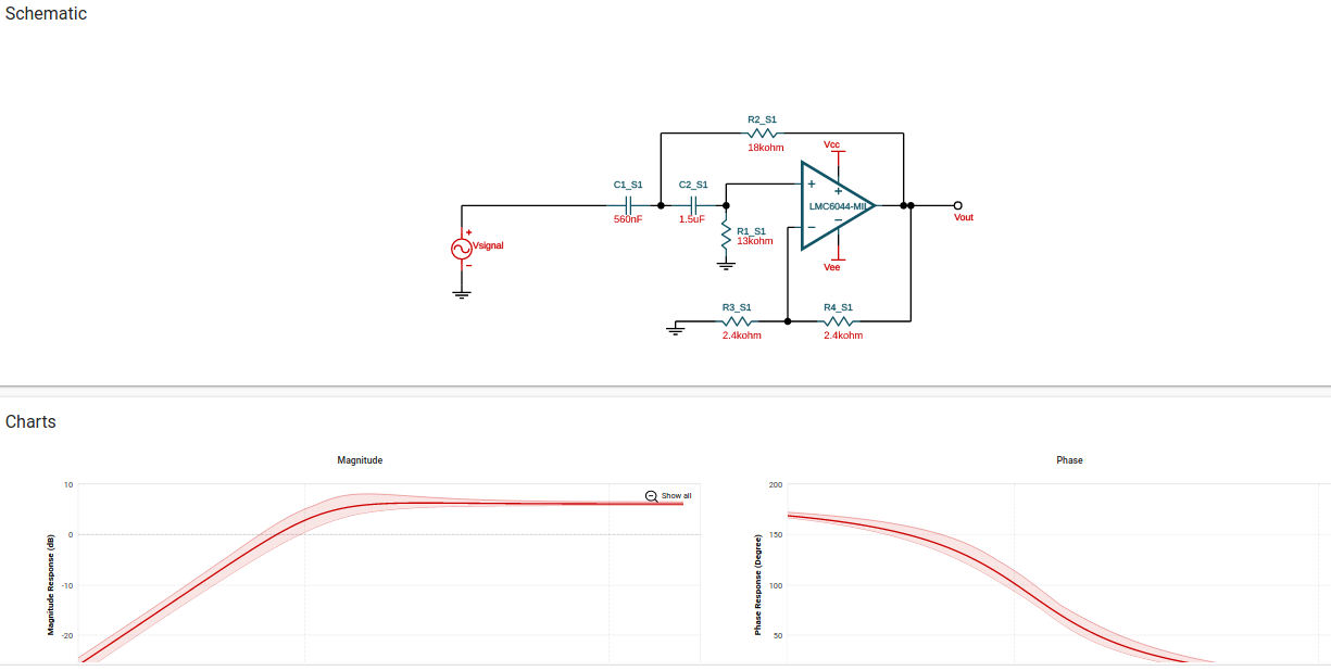

Po delší době jsem si pustil něco z vilnylu a dost mě překvapilo houpání repro po položení jehly na drážku. Dřív jsem to z nějakýho důvodu nepozoroval, možná yamaha ax-490 přenáší nižší kmitočty než to předchozí JVC...
Ale co s tím? Dostal jsem tip na snížení vstupní kapacity, protože 3uF/47k má mezní kmitočet 1.1Hz, k čemuž nevidím žádnej důvod, i 1M je zbytečně moc. A nebo nějakej subsonic, ostatně +3dB pro srovnání úrovně s CD i tape by se hodilo. Používáte někdo něco takovýho, příp řešil někdo tenhle problém?

Actidamp MK3 V2 - kaed - 13. 12. 2020
spíš uvažuju o tom, že bych v tom jednom stupni ještě nahnal chybějící cca 3db, ale jestli bude stačit snížit vstupní kapacitu na desetinásobek, tak se s tím pootočením hlasitostí při poslechu z gramce srovnám.
jasně, a tím amatérsky změním koeficient tlumení pro aktivní tlumení, pokud dobře počítám, tak vychází s 1.3M a zesílením 28 na nějakejch 46.4kiloohm, pokud zesílení změním na 30, bude to 43,3 kiloohm. a tak dál, že jo, to by snad mělo být tomu, kdo to vymyslel jasný - samozřejmě můžu změnit odpory ve zpětné vazbě toho oz pro aktivní tlumení - ale to už jsme snad jinde. Nechci to předělávat od základu.
Ale když už se ozval tvůrce, proč je teda navržená o řád vyšší vstupní kapacita, než by odpovídala "běžným zvyklostem" tj přenos od 16Hz/-3dB ?
samozřejmě s volně dostupným online návrhovým systémem třeba od ti nebo od lt to mám subsonic včetně +6dB navrženej za chvilku.
To DJ rix: tohle jsem taky našel, ale i s tím jedním oz můžu mít nějaký to přídavný zesílení.
[Image: subsonic-6db.png] - ten typ OZ neberte vážně, prostě ho v ti doporučili Smile
