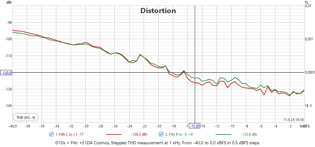

Udělal jsem filtr, abych potlačil nedokonalosti D/A převodníku a zkusil se přiblížit možnostem Kosmíka. V obrázku je porovnání levého a pravého kanálu po doladění korekcí, nejsou úplně stejné. Šlo mi o zachování možnosti krokováním projet určitou oblast úrovní automaticky. Zdá se, že se dá krokovat v rozsahu asi 15 dB s rezervou pro THD pod -120 dB (0,0001 %) To je pro většinu úloh naprosto dostačující. Poslední 4 dB pod 0 dB atakují hranici THD -130 dB. Větší rozsah úrovní je nutné rozdělit na více úseků pomocí vstupních a výstupních děličů, dělá to tak i AP.

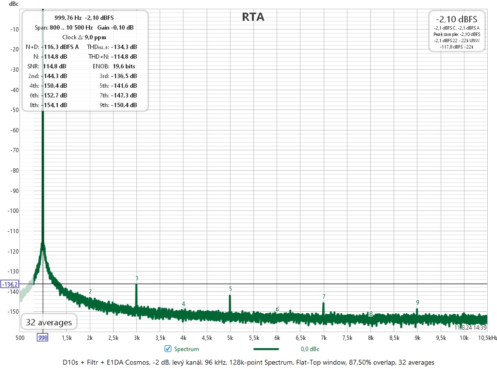

Druhý graf je spektrum v optimálním místě (-2 dB), sudé harmonické jsou v šumu, největší je třetí h. -136 dB.
Jak ten filtr opravdu funguje, se dozvím, až sesmolím rejekční filtr, ale zdá se, že účel splňuje.

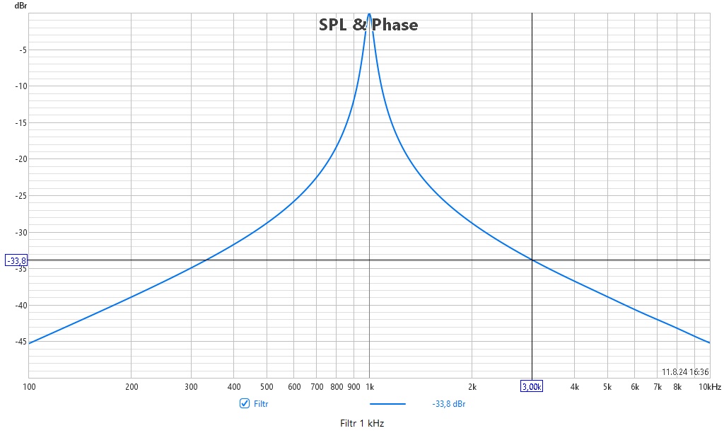

Tohle je naměřený průběh filtru. Teoreticky je potlačení harmonických vysoké, třetí harmonická přes 33 dB. Otázka je, jaké zkreslení zanesou použité operáky (OPA1656).

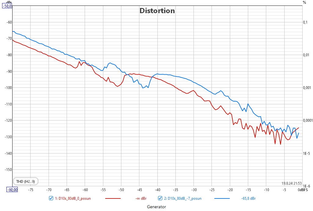

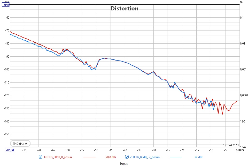

Měřil jsem D10s Kosmíkem a průběh mi nápadně připomínal měření jiného D/A převodníku. Tak mě napadlo, co se stane, když měření zopakuju, ale se sníženou citlivostí vstupu Kosmíka. Předřadné odpory daly posun asi -7dB.
Výsledek porovnání lze v REW zobrazit dvěma způsoby. Zarovnané podle generovaného signálu, v obou případech -81 až -1 dB. Pokud by zdrojem podivného průběhu zkreslení byl D/A převodník, měly by se průběhy podobat. To se ovšem nestalo - viz obrázek:
[Image: Generator.jpg]
Druhý způsob zobrazení zarovnává podle signálu na vstupu (Input), u druhého měření pochopitelně chybí těch posledních 7dB, ale jinak je průběh velice podobný. Působí to na mně dojmem, že se z toho dá odvodit, že hlavním zdrojem zkreslení v řetězci není D/A převodník, ale A/D, tedy Kosmík.
A rád bych věděl, jestli to vidíte taky tak, nebo jestli se mýlím.
[Image: Input.jpg]

Ano vidím to uplně stejně a posílal jsem obrázek tří daců co kopírovaly víceméně stejný profil hned o příspěvek dál ... Cosmik je skvělý na měření leč jen na jedné úrovni kde je THD nastaveno na nejnižší hodnoty a max možná tak v rámci cca 15dB kde je nutnost mít scaler. To samé se ale děje i u AKM a i jiných DAC značek, jen to dříve bylo neviditelné díky vyššímu kvantiztačnímu šumu a zkreslení ADC.

Dík! Takže jsme třemi různými cestami došli ke stejnému závěru. Když se člověk spokojí s hranicí THD -120 dB, dá se využít rozsah maximálně -15 dB, spíše méně. Pro -130 dB zbývá úzké pásmo několika dB, a bude to asi kus od kusu jiné. Větší dynamický rozsah jedině s přepínáním rozsahů.
Menší zkreslení potom rejekčním filtrem za předpokladu, že je k dispozici bezchybný zdroj signálu.
