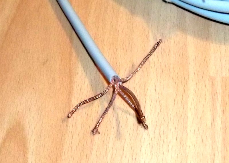

Ked už sa vám nechce do dual mono preampu mali by ste vyhodiť tie záhradé hadice s cinch:
[Image: 2285188.jpg]
a kúpiť si toto:
[Image: 2285187.jpg]
pre to že ten 5 kolík bude fungovať lepšie...

Když je tu zmíněn ten pětikolík .. doporučili byste mi nějaký kabel na propojení gramo a actidamp?
Problémem je, že mi docházejí ty staré šedé kabely, kde je každá žíla stíněná zvlášť a přitom jsou stínění po celé délce spojená, což bych chtěl zachovat.
našel jsem jen C115 http://www.tme.eu/cz/details/tas-c115/mikrofonni-kabely/tasker/c115/
Anketa: Asynchronní USB -> i2s modul - mechanik - 14. 7. 2017
tasker C121?
Anketa: Asynchronní USB -> i2s modul - pslava - 14. 7. 2017
Ahoj, na tasker C121 jsem koukal, ale to je dvoulinka.. šlo mi o to jestli není lepší použít nějaký kabel kde je to stínění opravdu po celé délce spojené, ale možná to nemá na nic vliv a plácám blbosti Grin
Nějak takhle: http://www.radiox.cz/shop/images/1639.jpg
Ja si myslím že by to bolo lepšie ale podla toho ako si to popisoval som mal odojem že hladáš niečo ako C121.
