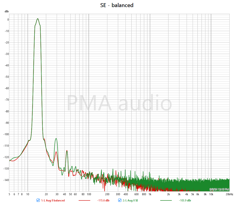

PMA, este skus tak, ze xlr pin 3 bude v lufte
E1DA Cosmos ADC - špičkový převodník pro měření - PMA - 8. 8. 2024
laco napsal:PMA, este skus tak, ze xlr pin 3 bude v lufte
Zkusím, zatím jeden obrázek s pin 3 na zemi a s lepším preampem. Rozdíl v H2 je cca 12dB, což je dost.
[Image: SE-balanced2s.png]
Pin 3 v luftě - nezlepšilo se to (žlutá). Ale trochu víc bordelu.
[Image: SE-bal-pin3NC.png]
Poznámka: tenhle nárůst H2 je jen na velmi nízkých kmitočtech. Na 1kHz žádné zhoršení H2 není. Je to důkaz zkreslení na vstupních elytech.

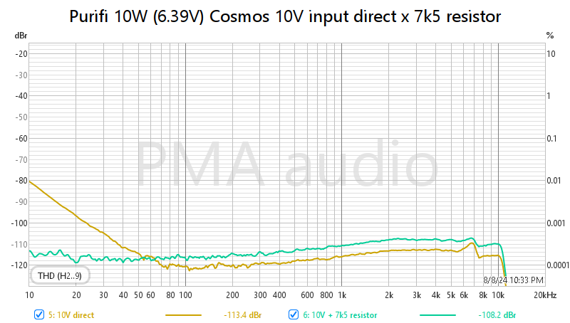

Tohle by mělo být dostatečně výmluvný test problému vstupních elytů při nesymetrickém buzení vstupu Cosmos. Měřený zesilovač je Purifi, THD vs. frekvence, 10W/4ohm takže cca 6.39Vrms na vstupu 10V. Žlutá čára je přímo, zelená s předřazeným odporem 7k5, který změní vstupní rozsah z 10V na cca 53V. Je vidět, že při nesymetrickém buzení pčímo je Cosmos nepoužitelný kvůli zkreslení vstupních elytů. S odporem se NF zkreslení srovná, ale tím, že klesne citlivost, je měření THD ovlivněné vlastním šumem a zdánlivě vzroste.

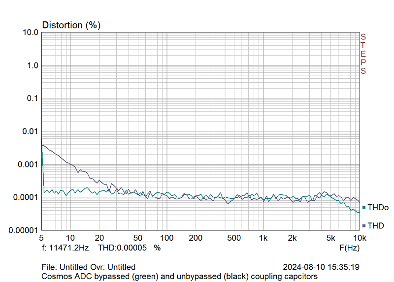

NF zkreslení kondenzátorů jednoznačně prokázané a vyřešené, viz link.
https://www.audiosciencereview.com/forum/index.php?threads/e1da-cosmos-adc.27038/post-2052600
Omlouvám se, že dávám jen link, ale vkládání obrázků na Audioweb je kostrbaté a po čase z různých úložišť mizí. Je to škoda, doba pokročila a zdejší systém je skutečně archaický.
Jde mi nejen o chování na 1kHz.
takže aspoň jeden obrázek
[Image: Cosmos_inpcap_bypass_small.png]
