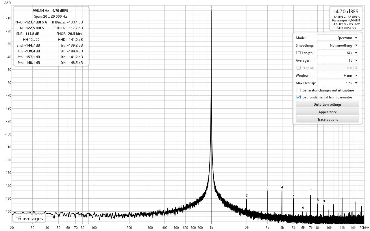

Merania nabufovaneho cosmosu su nizsie. Merane cez ukostreny windows desktop, asioFlex drivery, 48khz sample, viktor gen na maximum (pred tym viktor gen uz kreslil, teraz nie takze asi buffer robi co ma)
[Image: 4v5buff-tweak2.jpg]

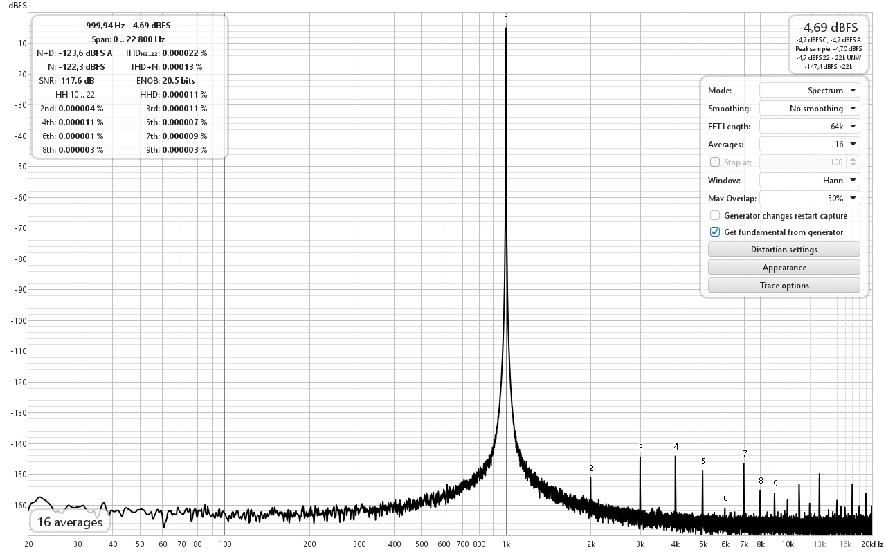

a kto ma rad percenta, tak 2. harmonicka je 0,000004% Grin Grin Grin celkove thd tiez nizsie ako povodny kozmos, pred tym som sa pod 3-4 nedostal.
[Image: 4v5buff-tweakperc.jpg]
E1DA Cosmos ADC - špičkový převodník pro měření - Elox - 1. 8. 2024
Proč je zaškrtnuto "Get fundamental from generator" ? Co se stane, když to odškrtneš ? Neříkám, že je to špatně, jenom se ptám, k čemu to slouží a jestli to má být aktivováno při měření analogového zdroje signálu ?
Připomínám to dBc...
K té korekci, jsou tam samostatně koeficienty pro 2. a 3. harmonickou. Ono se to navzájem ovlivňuje ?
E1DA Cosmos ADC - špičkový převodník pro měření - Wili - 1. 8. 2024
aha, sakra vidis to som si ani nevsimol, na windowse nikdy nemeram Grin skusim...
edit: nerobi to ziadnu zmenu

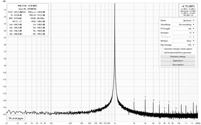

mam celu habaduru rovno pri kompe tak som ti narychlo screenshotol aj dbc(studeny cosmos):
[Image: dbc.jpg]
Edit2: ano jeden ma vplyv na druhy, nie vela, ide to po dost malych krokoch.
E1DA Cosmos ADC - špičkový převodník pro měření - PMA - 2. 8. 2024
Elox napsal:Proč je zaškrtnuto "Get fundamental from generator" ? Co se stane, když to odškrtneš ? Neříkám, že je to špatně, jenom se ptám, k čemu to slouží a jestli to má být aktivováno při měření analogového zdroje signálu ?
Get fundamental from generator odvozuje čtení základní harmonické a frekvencí složek zkreslení od frekvence generátoru. Bez této volby se odvozuje od špičky na vstupu. Je to zpřesnění kmitočtů na kterých se odečítá amplituda složek zkreslení. V případě nesynchronizovaných hodin ADC a DAC se ale frekvence na příjmu může lišit od frekvence generátoru, díky chybě hodin, takže složky zkreslení se mohou odečitat na chybných kmitočtech. Volba by se měla spíše vypnout.
