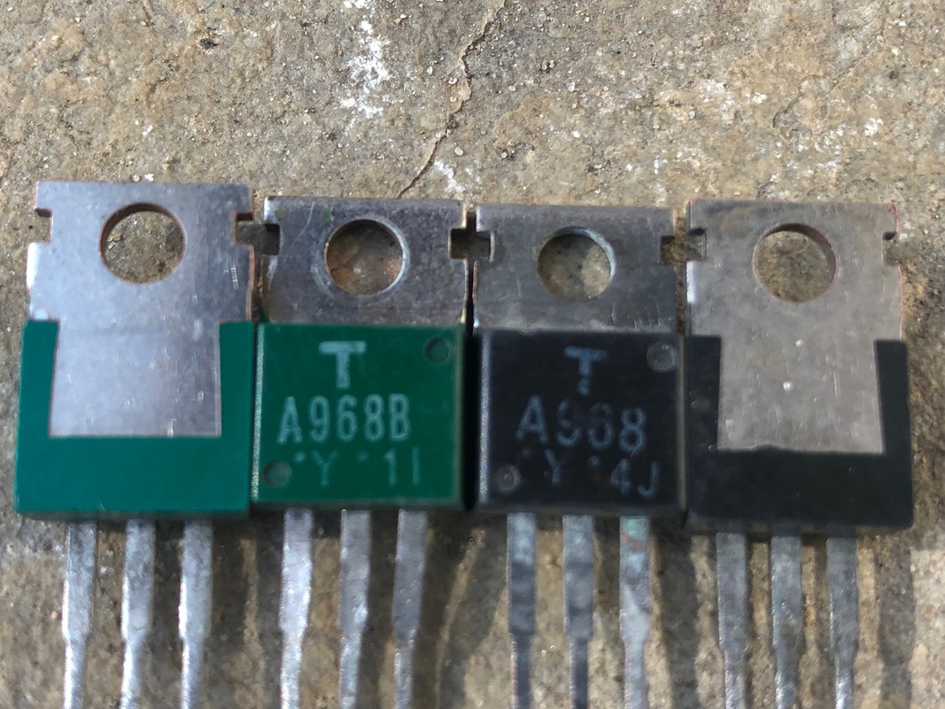

Koniec kvalitných tranzistorov pre audio - zs_ - 10. 3. 2023
[Image: IMG-0644.jpg]
Koniec kvalitných tranzistorov pre audio - dawsoo - 10. 3. 2023
[Image: 56gpY.jpg] vypadaj stejně i moje... jen jiný písmo
... tam kde je sufix (A, B) vyzera ze dali uzsie pismo ... cierne mam iba bez sufixu, zelene mam aj-aj .. na tom zelenom bez sufixu su tlstejsie cislice ...
podobna diagnoza aj u 2238, tie mam iba cierne, bez sufixu su tlstejsie cislice a so sufixom uzsie ...

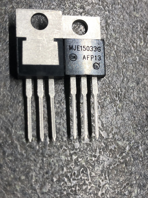

Koniec kvalitných tranzistorov pre audio - zs_ - 11. 3. 2023
[Image: 15-F59948-AB6-B-4205-AD1-A-BC6-BE51-C3-FA6.jpg]
z Farnell

... vsetky novsie MJE ktore mam - z roznych zdrojov (Mouser, Farnell, Digikey) vyzeraju tak ako som dal vyssie ... a vsetky maju date code AF ... 32/33 mam z Farnell a Digikey . Z mouseru 34/35 tiez vyzeraju tak isto ...
starsie MJE boli ine, mam 30/31 cca spred 20 rokov (asi GNE alebo SOS), kridielko uplnen leskle, aj vyvody, popis s "hrubsim" laserom, ine typy pisma aj rozlozenie .... puzdro uplne cierne a leskle.

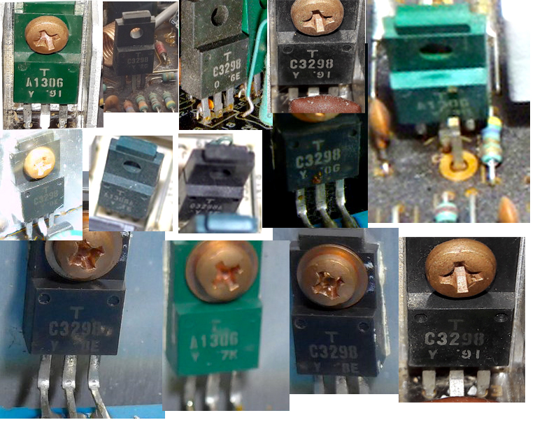

Koniec kvalitných tranzistorov pre audio - therion - 15. 3. 2023
Ono je to stemi popisy osemetne. Obcas jsem neveril jak maji originaly toshiba mizerne vycentrovany potisk. Pritom jsou to originaly z 90 let...
