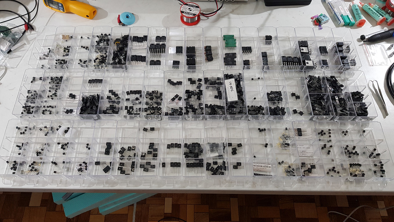

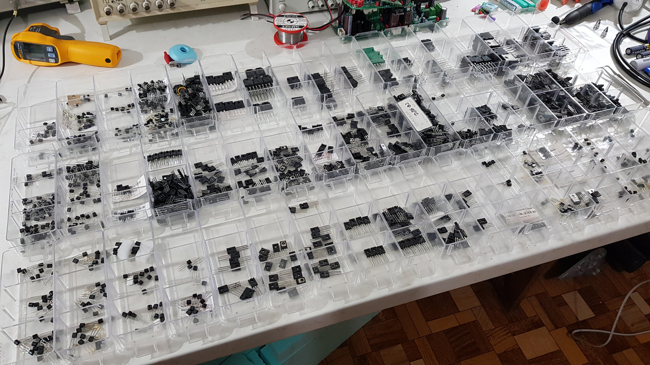

dawsoo, ja zásoby mám :-D (som fotil pred necelým rokom)
[Image: 20220424-223004.jpg]
[Image: 20220424-222902.jpg]
Dnes mám toho viac. Pribudlo tak 50ks jfetov v TO92. Tiež tak 50ks na budiče v TO-126 a 200MHz toshiba budiče v TO-200 asi 50ks. Tiež najrýchlejšie koncové bipoláry ktoré som už mal ale našiel som ich dokonca MT-200 :-) To bude super na chladenie v Ačku...

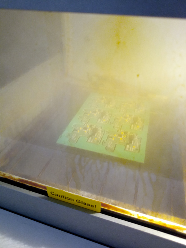

Neni to stou spolehlivosti az tak strasne. Od doby co jsme v praci presli kompletne na smd se poruchovost spise snizila. Je to o tom pouzit kvalitni pb/free pastu a profil. A pajeni v tezkych parach se ukazuje jako jedno z nejlepsich i pro vetsi soucastky s velkou tepl. kapacitou.

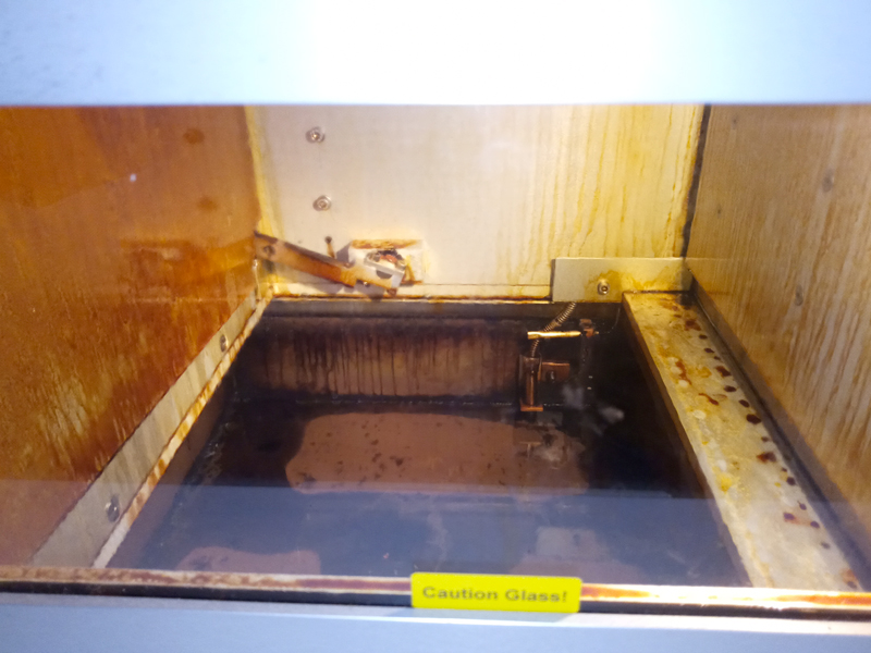

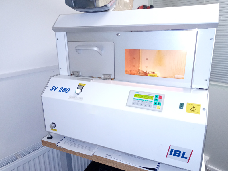

je to jen o neco malo vetsi nez infra pec. Ta uz mela s vetsime soucastkama (civky, kondy) problem. Tohle je opravdu spolehlive a hlavne to neprepaluje soucastky s tmavym povrchem jako infra.
[Image: IMG-20230118-065314-500.jpg]
[Image: IMG-20230118-065321-349.jpg]
[Image: IMG-20230118-075553-807.jpg]
https://www.dps-az.cz/vyroba/id:80520/pajeni-v-parach-jak-to-vlastne-funguje

therion: vyřiď těm údržbářům, co se starají o tu pícku na fotkách co jsi dal, že jsou pěkný čuňata, ať to alespoň jednou za čas očistí od těch sraženin tavidel Smile
Co v tom používáte za kapalinu ? Měl jsem za to, že to je tak na prototypy ultradrahejch (a extra citlivejch) věcí, jelikož ta "kapalina" byla drahá jak čert Smile

DJ_Rix napsal:therion: vyřiď těm údržbářům, co se starají o tu pícku na fotkách co jsi dal, že jsou pěkný čuňata, ať to alespoň jednou za čas očistí od těch sraženin tavidel Smile
Pouzivame to na beznou vyrobu, ta kapalina tam vydrzi dlouho. Jak je to s cistenim nevim, ale ta pec uz jede tak 10let , prakticky denne.
