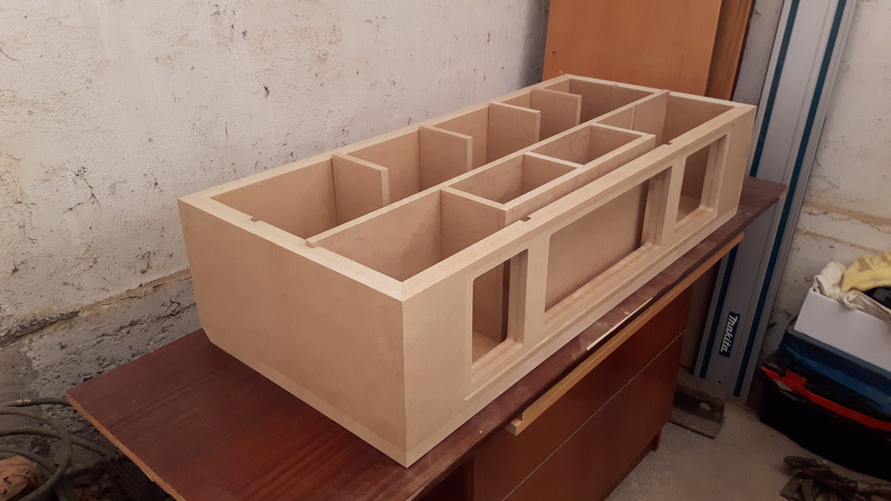

Čo ste dnes urobili, kúpili alebo čím ste si spravili radosť... - marcin - 28. 12. 2019 Vrátim sa k celkovej koncepcii. Za kvalitnú reprosústavu považujem takú, ktorá má konštantnú smerovosť spolu s plochou/vyrovnanou (a sklonenou) výkonovou charakteristikou. Takáto reprosústava môže byť široko aj úzko vyžarujúca. Nutnou podmienkou splnenia týchto požiadaviek je, aby meniče medzi sebou smerovostne nadväzovali. To je vcelku dobre realizovateľné, ak majú meniče symetrické vyžarovanie - rovnaké v horizontálnej aj vertikálnej rovine. 7'' budeš deliť s veľkým páskom okolo 1500-1800Hz? Ak áno, tak to bude vysoko vzhľadom na 7''. Ak to bude nižšie, okolo 1000-1100Hz (max pre 7''), tak to bude zase nevhodné z pohľadu vertikálneho vyžarovania úzkeho pásku (nehovoriac o tom, či by to zvládol). Meniče nebudú smerovostne nadväzovať v oboch prípadoch. Chcelo by to pridať jedno pásmo navyše (a stačil by aj menší pásik). Čo ste dnes urobili, kúpili alebo čím ste si spravili radosť... - mechanik - 29. 12. 2019 Hneď ako prvé som písal že by sa ti to nepáčilo. Ale deliť 7" okolo 1000 až 1100 Hz, to počujem prvý krát. Ja by som rozhodne nechcel kombináciu driver + 12"... 4 pásmo a malý pásik si časom rád skúsim. Inak kalotové výškače som používal roky... Čo ste dnes urobili, kúpili alebo čím ste si spravili radosť... - Elox - 29. 12. 2019 Taková blbinka - Kelvin clip. Šikovné na čtyřdrátové měření odporů.
Čo ste dnes urobili, kúpili alebo čím ste si spravili radosť... - marcin - 31. 12. 2019 Nemám žiaden problém so široko vyžarujúcimi reprosústavami. To je to, čo sa mi nemá páčiť? Problém je, ako sú široko vyžarujúce bedne realizované. Delenie 7'' pri 1500-1800Hz bude fungovať, no nebude to špičková, nekompromisná bedňa. Skús si potom v jednotlivých uhloch spojiť body frekvenčky povedzme 800Hz-8kHz. Budú to rovnobežné úsečky, alebo budú mať rovnaký sklon? Predpokladám, že nie a navyše priebeh frekvenčných charakteristík v rôznych uhloch sa bude od jednotlivých úsečiek rôzne odchylovať (je to len priblíženie). Ako prudko sa ti zmení vertikálne vyžarovanie (stredy-výšky) a čo to spraví v okolí deliacej frekvencie vďaka úzko smerujúcemu pásku.. To je riešenie prvých odrazov? Do 1kHz budú ako pri klasickej bedni, potom celkom nekontrolované a nad 3-4kHz využijem vertikálnu smerovosť? Nechcel som reagovať na narážku 12'' a driver (predpokladám, že so zvukovodom) ale nedá mi to: Sú to subjektívne pocity? Alebo je to skúsenosť s konkrétnou kombináciou? Alebo máš nejaké kvantifikovateľné zistenia/merania? Čo ste dnes urobili, kúpili alebo čím ste si spravili radosť... - mechanik - 31. 12. 2019 Celý čas hovoríš o jednej jedinej veci, smerovnosti. Kde je velkosť reprobedni ku frekvenčnému rozsahu? THD? Tuhosť reprobedni a hromada dalších vecí... Stačí ak dáš na zem koberec a tiež ti "zožerie" výšky a ostatné nie. Napríklad doznievanie miestnosti na basoch je extrémne dlhé. Znamená to teda že každá reprobedna je automaticky prebasovaná? Nie riešime len hlasitosť basov v bode kde počúvame. Inak som nejake tvoje meranie kombinácie driver so zvukovodom + PA videl a dosť ma prekvapilo že vertikálne to velmi konštantnú smererovnosť nemá. Bol tam dosť nepekný a prudký prepad na stredoch. Potom pri bodoch blízkych uhlu 0° to bolo akosi zvlnené. Mal som doma vela PA a 10" sa nechcelo ani k 45Hz a väčšine ani k 50Hz. 10LW30/N fučala ako fén a 10PS26 zázrak tiež nebol. THD dole bolo jasne počuť uchom. Nebol to mäkký hlboký bas ale jasne počutelné vyššie harmonické. Aj som si to nahral cez checkofon a urobil analyzu spektra... Drivery nemám rád charakterom zvuku a tieto kombinácie celkovo. Oproti VMA to údajne hralo ako z prdele. Vtipné je že tomu údajne chýbali výšky. Zdroj zo slušnosti písať nebudem. Ako píšem 4 pásmo s výškačom ktorý bude menej smerovať časom skúsim rád. Rád si to ešte preverím. Klaotáky som tu mal rôzne ale nechcem... marcin, prosím neriešme to tu. Každý má názor iný a mne sa nechce hádať. Dal som sem len fotky konštrukcie a hneď som písal že sa ti to páčiť nebude. Debatovať tu o tom na niekolkých stranách nechcem. Čo ste dnes urobili, kúpili alebo čím ste si spravili radosť... - marcin - 31. 12. 2019 Nie, nehovorím o smerovosti, hovorím o konštantnej smerovosti s vyrovnanou charakteristikou! Myslím, že reprosústavy s citlivosťou cca 89-90dB/2,83V so zaťažiteľnosťou 2x600W majú dostatočne nízke skreslenie. Nehovorím o rozsahu PA meniča pod 50-60Hz pri 10'', ktorým chýba spodok a som si toho vedomý. To malé OSWG bolo od začiatku koncipované so subom, kvôli priestorovým možnostiam (SUB nie je PA a nie v BR a ani v CLOSED ozvučnici). Snažím sa riešiť basy nielen v mieste posluchu, ale to naozaj nesúvisí s tým, či sú použité PA alebo HiFi meniče. Vertikálnu charakteristiku 10-12-15''+ OSWG, alebo iný adekvátny zvukovod nikto nemeria. Jedine pet007 a ja, sme to zmerali a ukázali na fórach. Nedejú sa tam žiadne anomálie, celková výkonová charakteristika (ktorú doteraz nikto neukazoval) je podobná tej horizontálnej. Mimochodom tie vertikálne merania, akokoľvek sú škaredé (pozrite si iné bedne, ak také merania ukážu), tak práve konštantnú smerovosť potvrdzujú :-) Tiež sa nechcem hádať a fandím projektu, len sa snažím vysvetliť, kde sú podľa mňa nedostatky :-) Mechanik: skús si ešte raz prečítať všetko o čom sme sa bavili vyššie. Čo ste dnes urobili, kúpili alebo čím ste si spravili radosť... - mechanik - 31. 12. 2019 Tak teda to ako sa frekvenčná charakteristika a citlivosť mení s uhlom. Zjednodušene som napísal smerovnosť. Vlastnosti dlhšieho pásku mi boli jasné už pred jeho kúpou. Inak neviem že by THD niečo malo s citlivostou a zatažitelnostou. S tým súvisí tak tepelná kompresia. Inak navrhujem aj komplet elektroniku a tam sú sakra velké rozdiely vo zvuku... Ako píšem. Pre srandu časom ešte nejaky projekt s kalotákom skúsim a 4 pásmo s malým páskom by ma zaujímalo velmi. Len ešte neviem čím by som to osadil... Čo ste dnes urobili, kúpili alebo čím ste si spravili radosť... - marcin - 31. 12. 2019 mechanik napsal:Inak neviem že by THD niečo malo s citlivostou a zatažitelnostou. S tým súvisí tak tepelná kompresia. To nie, ale vyššia citlivosť a zaťažiteľnosť znamená aj menšiu tepelnú kompresiu pri rovnakom akustickom výkone. Napr. pre mňa je lepšie udávať citlivosť reproduktora pri 2,83V ako pri 1W, je to lepšie na porovnanie. Porovnáva sa THD reproduktorov pri 2,83V, prípadne 0.5, 1, 5W. Tiež to nič nehovorí o realite, keď jeden menič má citlivosť o 10dB vyššiu ako druhý. Čo ste dnes urobili, kúpili alebo čím ste si spravili radosť... - mechanik - 2. 1. 2020 Súhlasím. Dobré premerať pre rôzne SPL nie len pre určité napätie. Čo ste dnes urobili, kúpili alebo čím ste si spravili radosť... - maxell - 2. 1. 2020 STB zn.MAX pro formát signálu T2 za nejnižší možnou cenu všechny běžné funkce vč. napájení výhybkou po kabelu anténního předzesilovače SWA-7 co byl součásti UHF antény - síta Čo ste dnes urobili, kúpili alebo čím ste si spravili radosť... - Digiting - 4. 1. 2020 Dnes jsem doplnil foto ze snažení svých svěřenců zde http://www.tahacky.cz/fotografuji/zivotskoly/galerie.htm. Kdož nám fandíte, děkujeme za to. Čo ste dnes urobili, kúpili alebo čím ste si spravili radosť... - Otas - 4. 1. 2020 Já určitě fandím (nejen ten traumaplán pro učitele se mi líbil ). Je posláním ty mladé něco naučit a ta praxe to v nich skutečně může podchytit. Hezká zaměření - hraje to, hýbá se to, to člověk k zaujetí potřebuje. Všichni chlapi jsme hračičkové, ať je nám 5, 15 nebo 60, jen ty nejzajímavější věci k hraní se s věkem občas mění . Škoda, že mé nezdárné praneteři znechutili studium elektrikářství někteří spolužáci - byla jediná holka ve třídě a přitom háklivá na vulgarity, tak to nepřekousla a po roce vzdala. Čo ste dnes urobili, kúpili alebo čím ste si spravili radosť... - Digiting - 4. 1. 2020 Otas: Díky za podporu, osud praneteře mě pochopitelně mrzí. Rád bych napsal, že u nás na škole vulgarismům pšenka nekvete, ale holt výslednicí mnoha vlivů vulgarismy žijí, některé i sám uznávám. Samozřejmě, že nejsem světec a když jsem se uhodil 5 metrů nad zemí, v jednom větrném stupni Celsia, u listopadového hřebene střechy, 2 kg palicí do palce, nekřičel jsem "to jsem ale nešikovný chlapec" a vypůjčil jsem si výrazy ze Švejka. Ale vytrácí se individuální ochota rozlišovat a zadržet, co je kde ne/patřičné. Jelikož našim chlapcům by společnost kultivovaných dívek prospěla, již mám opatřených několik šicích strojů, a potřebná tvůrčí témata (čepice s čelovkou a týlovkou, elektrifikovaný batoh, aktivně-pasivní dětské a psí reflexní oblečení, aj.), abychom v rámci mimoškolního zájmového vzdělávání snadněji získali ke vzdělávání příslušnice něžné rasy, a tím trochu ujařmili a zjemnili chování našich mustangů. Tolik pozitivní výhled, na výsledky musíme ještě chvíli počkat, a hlavně si je odpracovat. Pardon, že jsem se trochu rozparádil, ono to celé totiž trochu kulhá - slyšel jsem i děvčata vyžívat se v silných výrazech. Důvodů může být zase celá plejáda, a tak konec teoretizování, vzhůru do práce. Čo ste dnes urobili, kúpili alebo čím ste si spravili radosť... - rvx73 - 7. 1. 2020 máte někdo zkušenost s eshopem kondik.cz ? Čo ste dnes urobili, kúpili alebo čím ste si spravili radosť... - František - 7. 1. 2020 Osobnú nie, ale: https://www.zbozi.cz/obchod/121082/ Čo budeš od nich brať?

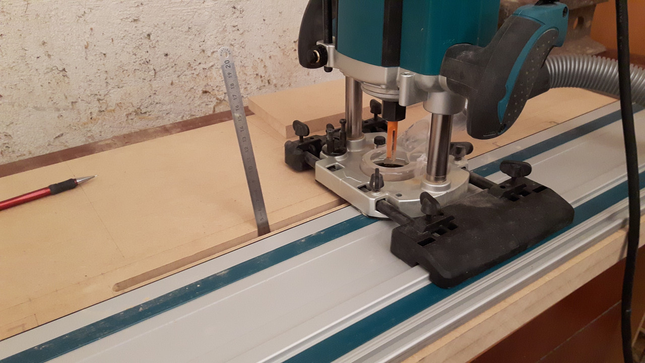

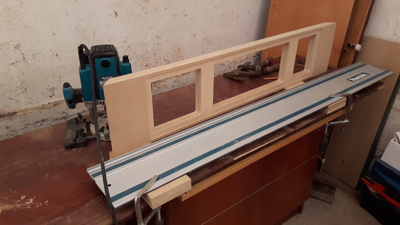

Čo ste dnes urobili, kúpili alebo čím ste si spravili radosť... - rvx73 - 7. 1. 2020 nějaké chladiče + pár drobností - prozatím Čo ste dnes urobili, kúpili alebo čím ste si spravili radosť... - mechanik - 14. 1. 2020 Ouuu, tá makita je neskutočná. Zase mi dnes musela zapózovať :-D (To už píšem ako František) ![]() ![]() ![]() ![]() Radosť frézovať... Kludne ju môžem odistiť alebo aj vypnúť a zanoriť hlbšie a ono je to vždy presne v drážke. Drážka ako pravítko :-) a ten regulátor čo udržuje konštantné otáčky a urchýluje rozbeh... Čo ste dnes urobili, kúpili alebo čím ste si spravili radosť... - František - 14. 1. 2020 I'm a big big girl, in a big big world
