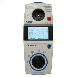

Tak tvoji radost ti asi zkazím: tohle je origo výrobek, kterej ti to doopravdy změří, izolační stav měří 500V, a odpor ochr. vodiče proudem 200mA: https://www.reviznipristroje.cz/revize-elektr-spotrebicu-a-elektr-naradi/163-gmw-tg-basic-1-tester-el-spotrebicu-a-el-naradi.html
a pak si na to můžeš udělat kartu o kontrole spotřebiče Smile
[Image: gen__vyr_1693TG-basic1.jpg]
Tohle ti ale změří i žehličku, zesilovač i spotřebiče ve dvojité izolaci...
A je to německý, vytvořený pro "ynženýry" - přepneš na obrázek prodlužky, na displeji se zobrazí jak ji máš zapojit, stiskneš start a počkáš na výsledky, zobzazený pro "ynženýry" tj u hodnot je ještě zatržítko jako že ok, nebo křížek, a když křížek, tak to ještě kvičí...

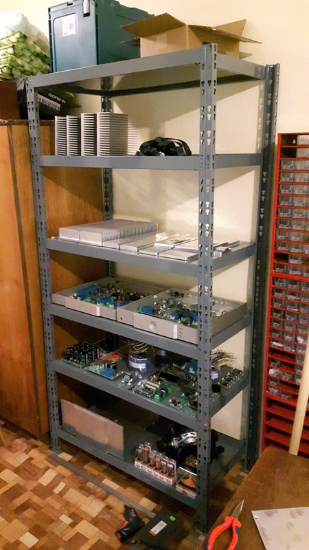

Ďakujem foru audioweb za reklamy. Konkretne navrchu som videl nápis "blackfriday". Nevedel som ani o aký produkt sa jedná. Bola to stránka s regálmi. Našiel som regál 100x50x195mm v akcií 71%! Kúpil som hneď dva. Fakt paráda, presne regál som už roky potreboval!
[Image: 20191129-010608.jpg]
Doporučujem aj ostatným: https://www.bazaroveregaly.cz/profesionalni-hard-steel-regal-1930--1000--500-mm-lakovany-6-policovy--nosnost-200kg-police/ a tu je SK stránka https://www.bazaroveregaly.sk/regaly-do-skladu/profesionalne-hard-steel-regal-1930--1000--500-mm-lakovany-6-policovy--nosnost-200kg-police/ (regály sú nové)
Čo ste dnes urobili, kúpili alebo čím ste si spravili radosť... - reeb - 29. 11. 2019
Kurna, to vypada jak někde ve fabrice Smile
Čo ste dnes urobili, kúpili alebo čím ste si spravili radosť... - mechanik - 29. 11. 2019
jo jo :-D mám z toho radosť :-D Ešte musím dokúpiť dalšie 2 tie červené skrinky...

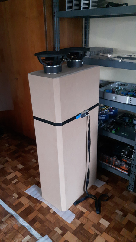

Prišla zima a ja už môžem konečne budky vyrábať v teple a nie na dvore :-D
[Image: 20191202-151958.jpg]
[Image: 20191202-145200.jpg]
Priestor sa vypratáva. Frézovať sa bude s odsávaním cez priemyselný vysavač a striekať v igelitovom "kúte". (Priestor nie je tá miestnosť na fotkách hore)

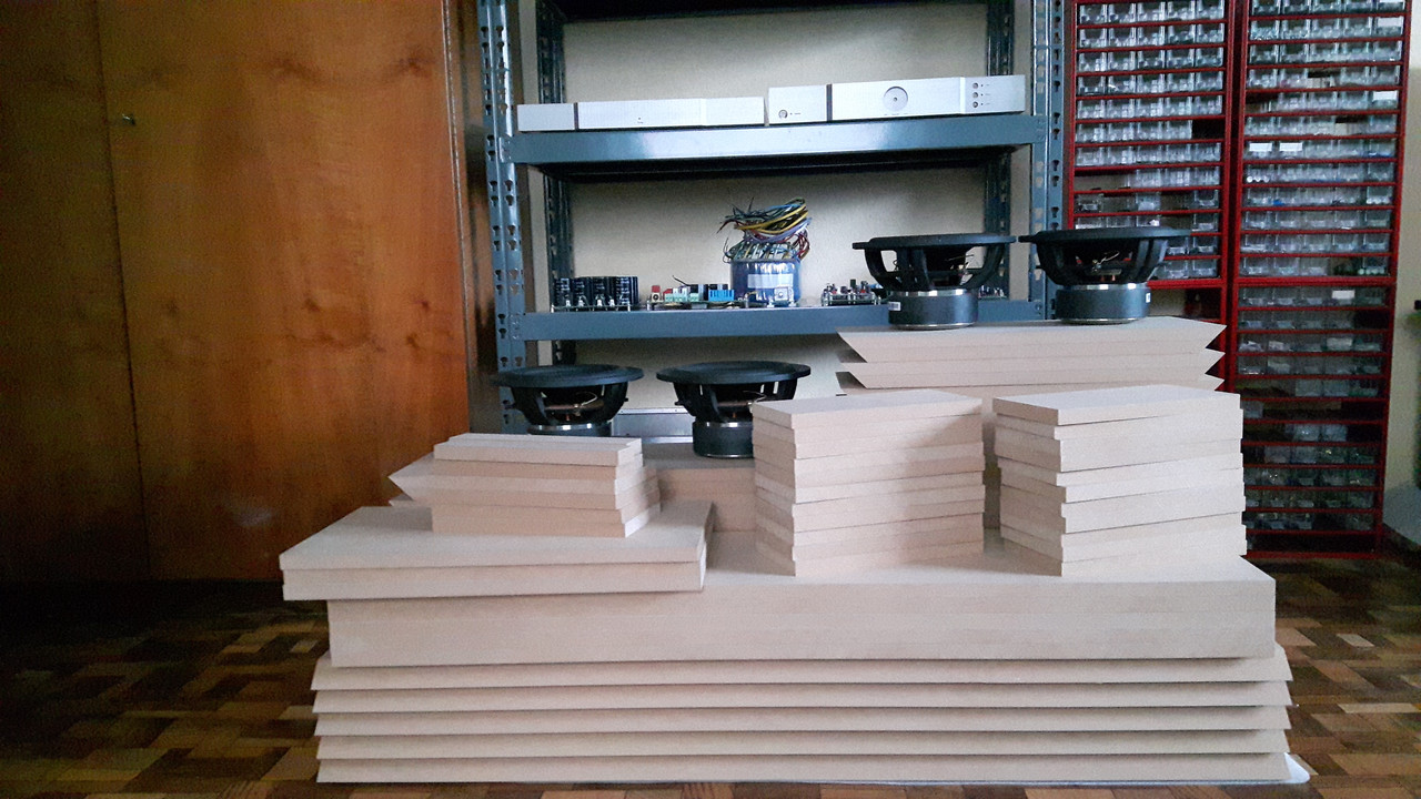

Co to bude za budky,čím budou osazeny?
Čo ste dnes urobili, kúpili alebo čím ste si spravili radosť... - mechanik - 3. 12. 2019
Ide skôr o inak vymyslenú koncepciu než o osadenie. Na výškach nízkodelitený pásky s citlivostou 102db, 7" stredák s obovským príkonom, kmitačkou, lahučkou membránou a silným pohonom, tiež 100db. Na basy 2x8" pumpy ktoré hrajú od 30Hz v 30l/kus. Pumpy budú mať v celku 2R a budú pohánané 800W ABčkom vstavaným v reprobedni, ktoré dá 30A trvale. Stredovýšky bude pohánať tranzistorové Ačko v pasive.
[Image: BOX.png]
Celé to bude vo vysokom lesku tak som zvedavý ako sa to podarí.
