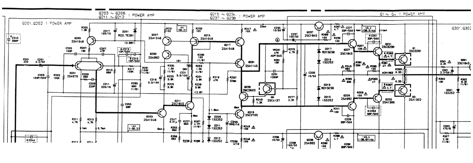

Potřebuji vidět celé zapojení, již jsem jej otevřel a spojil. Jaké jesou napětí na Q201, Q205, R205, napájení a výstup?
[Image: P3.jpg]

Tak jsem většinu tranzistorů v kanálu (který se právě snažím opravit) proměřil. Je tam pro pořádek vyznačena i orientace (při měření) napětí. Poněkud nelogicky vysoké, nebo naopak nízké hodnoty U jsem radši několikrát proměřoval, proto je možnost chyby měření v podstatě nulová. :-)
[Image: t_zeskm_2ff7abe.png]

Pěkné, ale špatně srozumitelné, Jaké jsou napětí na Q201, Q205, R205, napájení a výstup, ale proti zemi? Mezivývodové se musí pracně přepočítávat a vždy tam něco chybí.
Hlavní botu zatím vidím v UCEQ227 ≠ UR257 + UCBQ221, odpory většinou nehoří, když tak je to na nich znát, ale může se i manipulací zlomit, nejčastěji je však chyba jinde, možná přerušený PS, proměř úbytky UEQ227 - UBQ221, UCQ227 - UCQ221.
