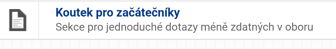

Denkez napsal:Je toto vlákno správně v sekci "Koutek pro začátečníky"? Bych se divil.
Neměl by tady být hotový projekt typu "na první dobrou"?
Já si myslím, že smysl Koutku pro začátečníky je zřejmý z popisu této sekce.
[Image: Screenshot-20250614-043521-Chrome.jpg]
