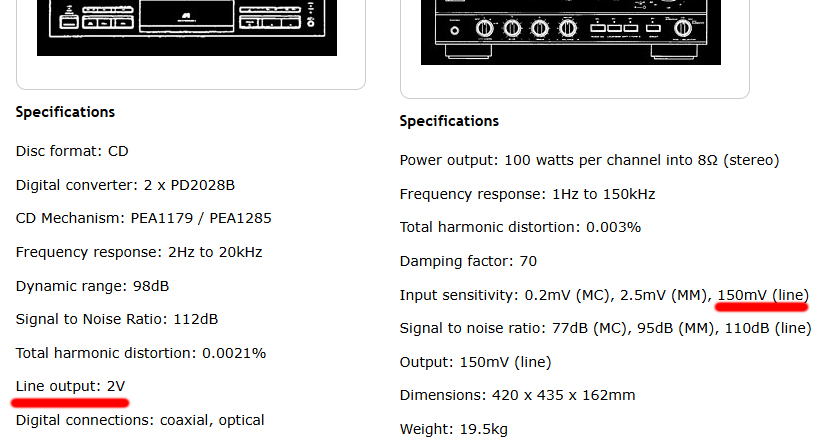

blbost , citlivost 150-200mV byla a je naprosto bezna u vetsiny integrovanych zesu:
[Image: sen.jpg]

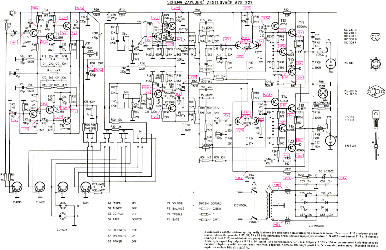

Mám doma z vintage zosilňovačov Teslu 816A a Luxman L430. Oba majú citlivosť 150-200mV a tiež ich bežne prikrmujem zdrojmi signálu s výstupným napätím 1,55V. Žiadny problém s reguláciou hlasitosti nie je, žiadna strmá regulácia na začiatku, žiadny neznesiteľný rachot v polovici potenciometra...a to mám doma trochu iné bedne, než ARS9204. Tá AZS223 musí mať rozhodne nejaký zásadný problém.
Mimochodom, SM261 má na výstupe Monitor len necelých 700mV pri 0VU. Stačilo ju pripojiť k tej AZS-ke, cez tento výstup. Ale Paul to už skúšal s mobilným telefónom a na ňom musel stiahnuť hlasitosť na 1/4, aby bola regulácia OK. To zodpovedá akému výstupnému napätiu? 50mV? Bežný mobilný telefón určite 2V na výstup nedá, keďže väčšina už nie je schopná vybudiť ani AUX vstup na autorádiu, aby dosiahlo plného výkonu.
Tiež by som sa teda snažil zistiť, čo sa v tom zosilňovači naozaj deje. Pridávanie deliča je posledná možnosť.
Osobne by som šiel po:
1. potenciometer + jeho priebeh a či je zvolený vstup pripojený naozaj priamo ku krajným vývodom potenciometra cez 12k odpory, ako ukazuje schéma. Aby sa nestalo, že to niekto všetko prehnal cez Phonopreamp (možno aj s vyradenou RIAA)
2. nastavenie zisku - preveriť už v schéme označené súčiastky v spätných väzbách

Konečne sa dvaja odborníci zhodli s mojím tvrdením ( okrem iného od začiatku ) , že ak je všetko v poriadku , fungovať to musí s plynulou reguláciou bez úpravy vstupu ...
,,Paul,, teraz som si všimol na tých tvojich fotkách , že sa v tom naozaj niekto rýpal , lebo už len tie svitkové kondenzátory ( tie žlté ) za potenciometrom hlasitosti nesúhlasia s pôvodným osadením ( niekto k nim paralelne pricínoval ďalšie ) a ktovie aké zmeny tam ešte sú porobené ???
Škoda , že tu neviem pripojiť obrázok kompletnej schémy aj s napätiami ktoré by ti pomohli , ale keď vravíš že nový potenciometer si už kúpil tak ho vymeň a možno sa to zlepší .... Bolo by prekontrolovať celý plošák podľa pôvodného zapojenia a tiež skontrolovať hodnoty súčiastok , ktoré tu boli spomenuté ( v spätnej väzbe ) .....
https://i.postimg.cc/PxdfZ2GP/AZS222.gif

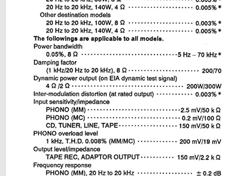

BV napsal:Ale nemusí... Tlačiť 2V výstup z CD do aux vstupu s citlivosťou 0,2 V pre plný výkon a čudovať sa, že sa to nedá pohodlne regulovať na tichý posluch je " naivné". Rolleyes
Zvlastni ze tak funguje cely audiosvet a nikdo se tomu necuduje.
[Image: line.jpg]
Nechapu o cem se tu celou dobu mele , kdyz by prvnim logickem krokem mela byt kontrola obvodoveho zapojeni a hodnot vs tovarni osazeni. Notabene kdyz tesla ma vse bud pripmo popsane nebo v barevnem kode. Proc furt vymyslite kraviny s delicema a potenciometrama , kdyz je chyba zjevne jinde.
