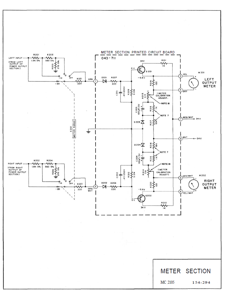

Taky je možné měřák zapojit do zpětné vazby OZ. Je pak buzený proudově.
VA1000 - zosilnovac s vykonom >1kW - jardag69 - 3. 2. 2025
Wili, takže u toho bude někdo sedět a bude to sledovat? Tak to je nová informace, to potom jo :o)
VA1000 - zosilnovac s vykonom >1kW - PMA - 3. 2. 2025
McIntosh zapojení měřáků:
https://pmacura.cz/McIntosh_meraky.png
VA1000 - zosilnovac s vykonom >1kW - Wili - 3. 2. 2025
ransom prudovo to znie zaujimavo, mam pocit ze by sa to asi spravalo dost podobne, ale vsetko by sa dialo na ovela nizsich impedanciach takze asi kontrola by bola daleko vacsia, zase kvoli vyssim prudom by sa asi kazil logaritmus, chcelo by to extra oz na buffer atd... zrejme uz zbytocne spekulujem Grin
pma na tie velke meraky co si dal na predoslej strane som pokukoval po bazaroch ale tazko sa zhanaju, no aj tak som chcel vacsie tak som od neisteho vysledku radsej upustil Smile
to zapojenie merakov je z naozaj asi velmi stareho meku, dokonca ani nema logaritmus tak tam maju prepinac aby to nieco robilo pri nizkej urovni Smile ja pouzivam ich zapojenie, ale modernejsie co pouzivaju cca od 90tok

Willi: znamenalo by to řadit za sebou nejprve logaritmický člen, pak operační usměrňovač a nakonec driver měřáku. Ale chodilo by to opravdu od naprostého ševelení.
Někteří výrobci používali pro logaritmování dělič s termistorem. Podobně by posloužila i obyčejná telefonní žárovka. 20mA do děliče z výkonového výstupu by neměl být problém. Dá se tak získat dalších cca 20dB k základnímu rozsahu ukazatele. Další roztažení se dá snadno udělat za usměrňovačem.
Deprez ve zpětné vazbě OZ býval běžný u analogových měřicích přístrojů.
