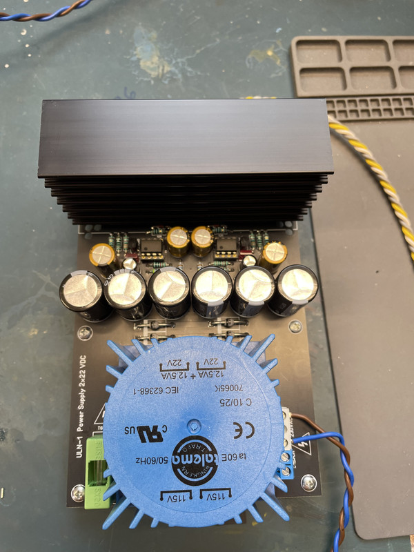

Ja sa priznám, že som ten Petrov zdroj musel trochu prerobiť. Väčšie kapacity, širší chladič - 100mm, odlišné vedenie zemí od pôvodného návrhu. Na škope je to pekne stabilné - myslím spolu aj DHA2. Zvukovo neviem- včera večer som to dorobil.
Pôvodná verzia sa prehrievala a bolo to trochu zvlnené - malé filtrácie na vstupe. Asi určené pre menšie výkony.
Od dneska budem počúvať a porovnávať. Potom dám report.

Aky odoberas prud? Kolko V mas po usmerneni?
DHA2 - Milos66 - 12. 6. 2025
120mA na každú vetvu.
+ vetva pri zaťažení +22,23 VDC
- vetva pri zaťažení -22,28 VDC
DHA2 - Peter_spx - 12. 6. 2025
U myslim na kondikoch po usmerneni ,nie vystupne U stabilizovane.
