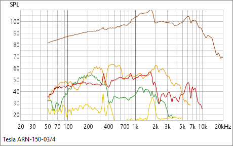

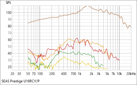

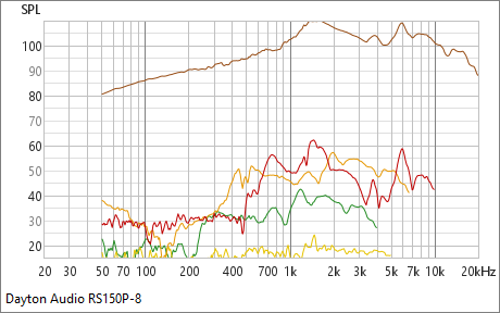

Nyksu - 2p s SEAS U16RCY/P, 27TF1 a Visaton WG148R - antonio - 5. 8. 2026
Ke komentu ke zkreslení přidávám graf; měřeno volně bez desky.
SEAS Prestige U16RCY/P
[Image: SEAS-Prestige-U16RCY-P.png]
Pro porovnání Dayton Audio RS150P-8 a Tesla ARN-150-03/4.
[Image: Dayton-Audio-RS150P-8.png] [Image: Tesla-ARN-150-03-4.png]
