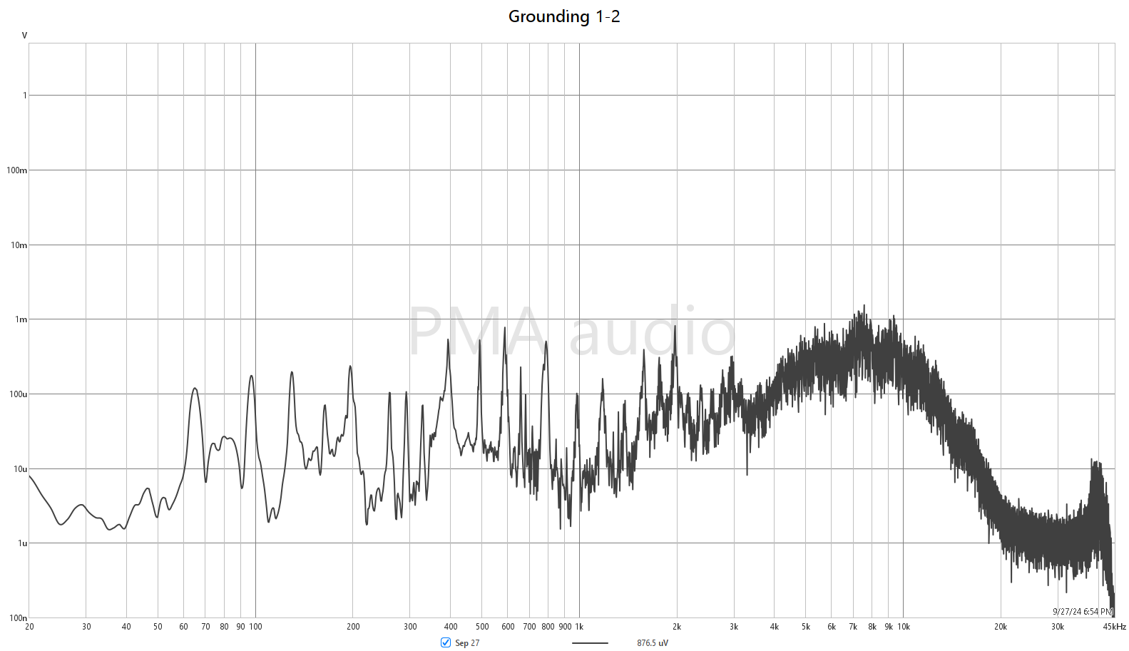

Měření unikajícího proudu ze SMPS, konfigurací propojení-vliv na audio - PMA - 27. 9. 2024
Co se týče příspěvku č. 62, nejhorší výsledek je pro případ 2), tj. XLR pin 3 zdroje na zem přijímače. Nejen že se to projeví ve spektru, ale vypadávají i vzorky po USB. Tím se to pak dá v ABX jednoznačně identifikovat.
Spektrum rozdílového signálu mezi konfigurací (1) a (2), vytvořeného v Deltawave (jinak se to nedá korektně udělat), vypadá takhle:
https://pmacura.cz/Grounding_1-2.png

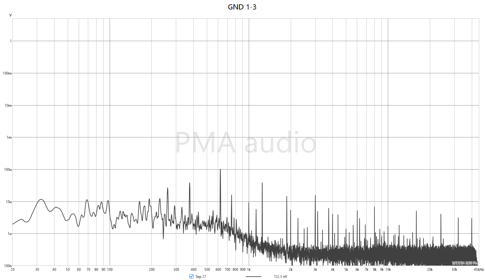

Mezi konfigurací (1) a (3) je to podstatně lepší, a sice:
https://pmacura.cz/Grounding_1-3.png
/Pozn: ty grafy jsou kalibrované a full scale je 4.5V/
Zajímalo by mě, jestlli někdo poznáte rozdíl mezi soubory DRV134_3grounding1.wav a DRV134_3grounding3.wav v ABX. 16/16, prosím. Já tedy ne, ale když jsem klikal na přiřazení nazdařbůh, tak i vyšlo 11/16, p-value: 0.1051 (10.51%). Statistika je jen statistika a potřebuje spoustu dat.

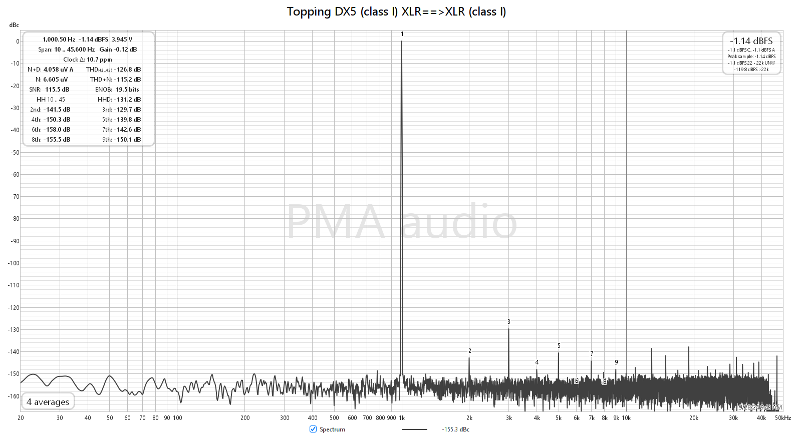

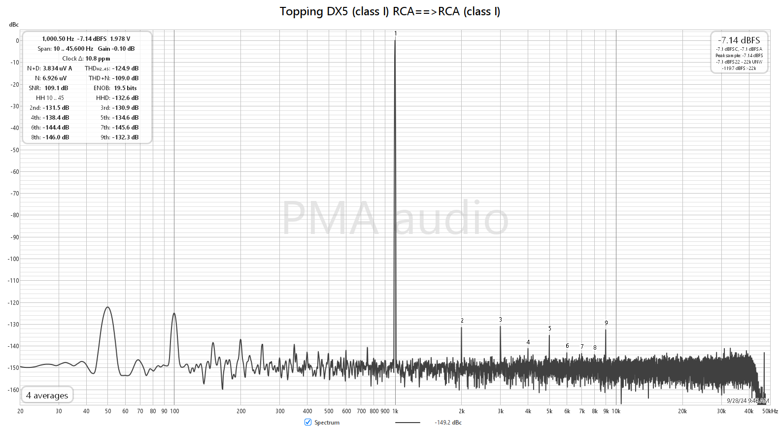

Měření unikajícího proudu ze SMPS, konfigurací propojení-vliv na audio - PMA - 28. 9. 2024
2 kryton, BV:
Toto u Amira nenajdeme. Topping DX5 (class I) XLR==>XLR vs. RCA==>RCA (class I)
https://pmacura.cz/Topping%20DX5%20(class%20I)%20XLR-XLR%20(class%20I).png
https://pmacura.cz/Topping%20DX5%20(class%20I)%20RCA-RCA%20(class%20I).png
Je to ale pořád docela "ideální" situace, jelikož jde "jen" o propojení class I DAC (vstup opto!) s USB ADC na notebooku v class I.
kryton napsal:Takže i mě samotného by zajímalo měření. Ale pokud vím, dawsoo to má s jinými komponenty změřené a chovalo se to lépe než bez ground liftu.
Tady je trochu potíž v tom, že měření je potřeba provést vždy na konkrétní sestavě, o kterou jde. Nám tady z modelových situací vycházejí určité obecné tipy, ale optimalizace konkrétní, jiné sestavy to není.
Měření unikajícího proudu ze SMPS, konfigurací propojení-vliv na audio - miero - 28. 9. 2024
U toho RCA je nizsia hodnota N+D v uV nez u XLR. Tiez je tam rozdiel v 2V vs 4V, takze rozdiel v grafoch je 6dB a priame porovnanie sumu a skresleni je tazsie.
To smetie nad 10kHz u XLR bude chyba na strane ADC? To uz je pod urovnou rozlisenia 24 bitov (146.2dB).
miero napsal:U toho RCA je nizsia hodnota N+D v uV nez u XLR. Tiez je tam rozdiel v 2V vs 4V, takze rozdiel v grafoch je 6dB a priame porovnanie sumu a skresleni je tazsie.
N+D REW vyhodnocuje k FS ....................
Relevantní je, když už, THD+N, což je relativní ke skutečné amplitudě signálu, ne k FS ....
Rozdíl je samozřejmě 6dB, ale tady jde o čáry na 50 a 100Hz, které u RCA vylezou o 30dBr k užitečnému signálu. Ne o Amirova nicneříkající čísla.
Smetí nad 10kHz je u RCA nejpravděpodobněji "zaditherované" vyšším šumem. Vliv ADC taky nemohu vyloučit, s ohledem na kouzla, co tam Ivan provádí. Nechytejme se ptákovin, prosím, ale soustřeďme se na podstatné.
