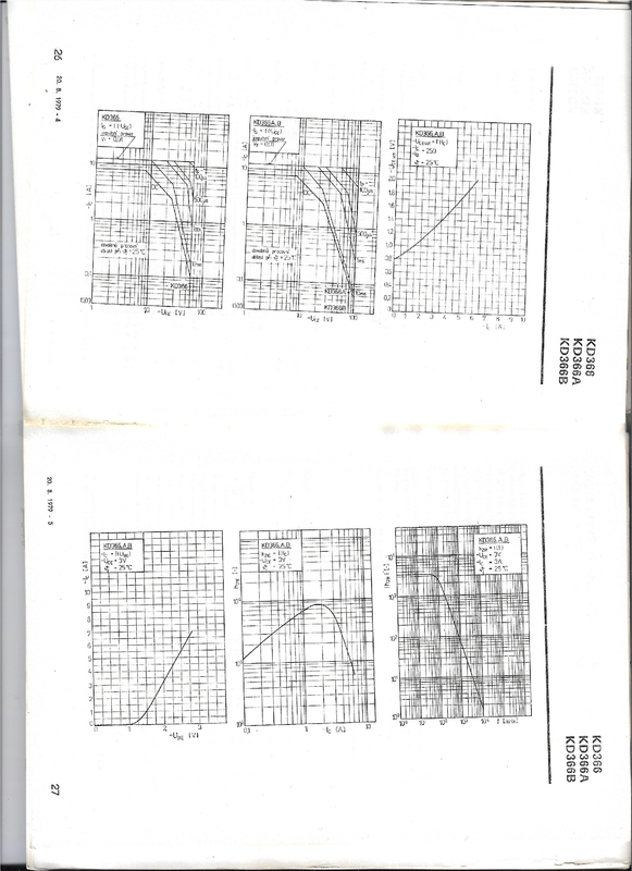

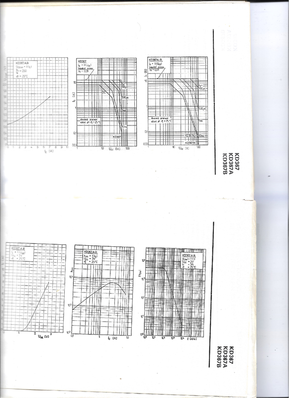

Oni ani ty 366/367 nevypadají při vysokých kmitočtech špatně, viz graf vpravo dole na odkazech z katalogu, tam lze odečíst obvyklou f betu jako cca 100 kHz, možná i výše.
Škoda, že u KD649/650 je katalog stručnější, ty jsou zajímavější pro zesilovače.
Jistě, při malém poudu se to zhorší, ale nečekal bych při vhodně nastaveném kliďáku výrazné zhoršení.
https://i.postimg.cc/J0n7bymQ/KD-367-katalog.png
https://i.postimg.cc/g2MdmcPV/KD366-katalog.png

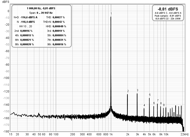

NJM5532
[Image: NJM5532-DD-JRC.png]

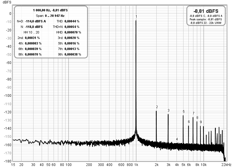

vs 2132p
[Image: n-OPA2132-P.png]
Tranzistory Tesla, co s nimi? - rvx73 - 14. 10. 2025
těmi moderními opampy jsem myslel třeba OPA1652 nebo LM4562 - nižší THD+N, šum, lepší crosstalk, menší riziko oscilací při unity gain (= menší nároky na správný layout a decoupling)
