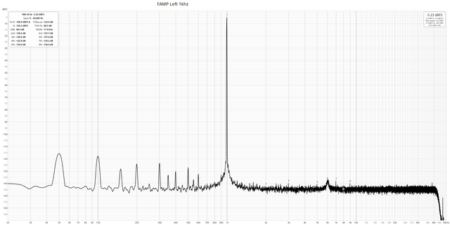

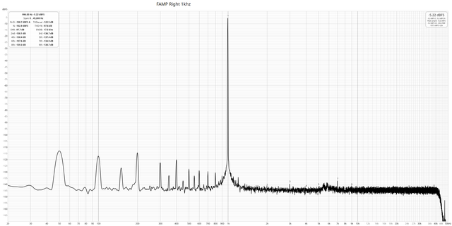

Tak u mňa to už hrá Wink
Použil som čínske LLC spínané zdroje +- 55V / 700W z ebay.
[Image: inside-foto-res.jpg]
Napodiv to aj slušne meria Wink Veelka vdaka Lacovi
[Image: FAMP-Left-1khz.png]
[Image: FAMP-Right-1khz.png]

dhaman nadherne parametre, tych -122dB ani nevidno na spektre, brutal :-o to meranie je pri akej urovni?
este tam dorob nejake vacsie elyty do spinaku ako robil laco aby si dal prec tie sietove harmonicke a bude to dokonale Smile
PS: harmocike vs basy mam pocit ze toto je velmi ina voodoo debata do ktorej sa v tomto vlakne asi nechcem pustat Grin z mojich pozorovani a pokusov mam dojem ze skreslenie najlepsie pocut ako spominas vo vyssich pasmach a sykavkach a vyssich vykonoch kde sa hned robia velke rozdiely. Co sa tyka basov na toto ma najvacsi vplyv podla mna zdroj, dimenzovanie vykonovej casti v zosilnovaci, low esr blokovanie priamo pri kolektoroch koncov a dalsie veci. Viem ze smps zdroj to nezvladne ale daj do napajania 100mF srubove kondy co daju v skrate stovky amperov a mozno budu aj tie basy ine Wink
