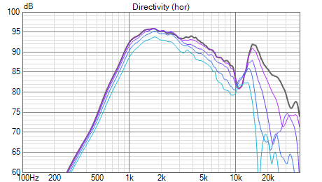

Tonyho měření 2 - výšky a drivery - antonio - 16. 7. 2025
SEAS Prestige 22TAF/G + Visaton WG148R
[Image: 22TAF-G.png]
Na zvukovod sedne jako 27TAC/GB.
Tonyho měření 2 - výšky a drivery - jardag69 - 16. 7. 2025
Prd tomu rozumím, ale tohle se mi líbí. Takové bez dramatických peeků, nebo se pletu?
Tonyho měření 2 - výšky a drivery - antonio - 19. 7. 2025
Peaky v nadakustickém pásmu nehrají roli. Propady kolem 10 kHz už jsou věcí poslechu, stejně jako celkové podání zvuku. Další věc je pro jednoduchý filtr mít ideálně plynulou změnu SPL.
Tyto kombinace s WG148R jsou neoptimalizované a vyžadovaly by vhodnou mezipřírubu pro napojení v hrdle, aby se přiblížily chování kompresního driveru.
Tonyho měření 2 - výšky a drivery - Anti - 19. 7. 2025
Vhodnou mezi přírubu? Jako něco delšího, nebo přesnějšího? To by mě zajímalo. mám taky výšky ve WG148.
Malý mezikus pro ideální napojení od kaloty pro lepší přechod na tu kónickou část.
