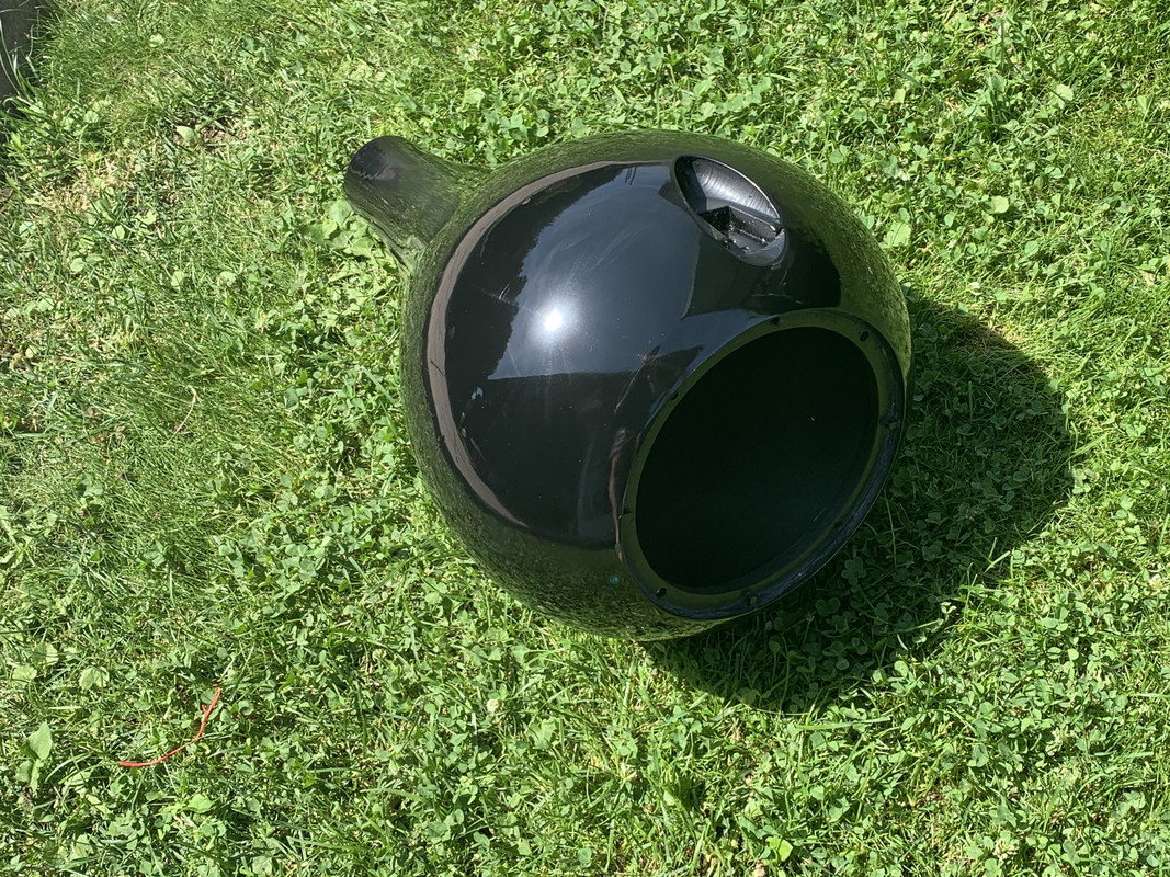

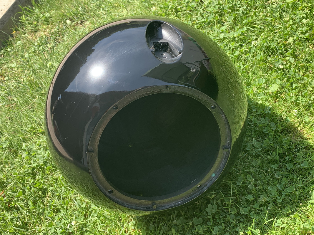

Po dlhsej pauze som sa konecne dostal zase k diy. Dokoncil som bassreflexy ciernou matnou:
[Image: IMG-6302.jpg] [Image: IMG-6303.jpg]
Zatial som asi? dokoncil stredove komory… spravil som aj kratke video, vyhoda spagatu a rotacie v moj prospech Smile
https://youtu.be/9H76IlqvpWA
Po prvej vrstve:
[Image: IMG-6310.jpg] [Image: IMG-6311.jpg]
Po tomto som to prebrusil 600vkou a “zrovnal” takze to bolo take cierne matne flekate… potom druha vrstva:
[Image: IMG-6313.jpg] [Image: IMG-6314.jpg]
Po druhej vrstve a oschnuti to trochu zmatnelo a zašlo, tak som komplet prebrusil 2000kou, poriadne umyl a potom lestiaca pasta s molitanovym kotucom. Komplet umyte zase a vylestil klinom a mam hotovo. Z blizka to samozrejme sem tam ma nejake nedokonalosti no z dialky to vyzera super, pod mikroskopom na to pozerat nebudem a ako vravi moja priatelka: “ved to je jedno, v sklepe to aj tak nikto neuvidi” Grin
[Image: IMG-6315.jpg] [Image: IMG-6316.jpg]
Kedze som robil s ciernou farbou samozrejme nesmel chybat maly cierny pomocnik, ale svojim chrapanim ma velmi nemotivoval Smile
[Image: IMG-6312.jpg]

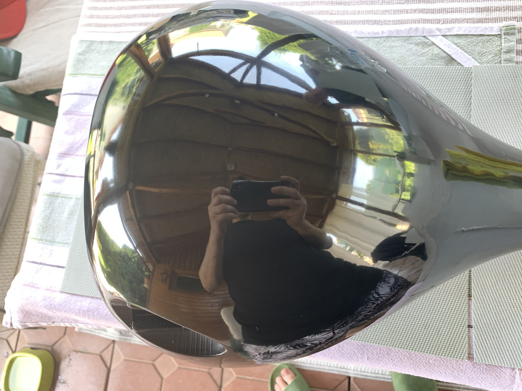

Antonio dik, no to som velmi zvedavy snad to nebude nejak neskrotne hukat na 300hz to by nebolo dobre Grin Uz mam konecne dokoncene aj (druhe) sedla pre stredove komory, snad budu pasovat az ich napasujem na boxy, ak sa vsetko podari tak coskoro oblepim aj obvodove preglejky...
Medzicasom som este dolestil komory karnaubskym voskom a ziskali ovela lepsi odlesk. Som na navsteve u rodicov, komory uz boli odlozene ze ich na druhy den zabalim do auta a idem, ked som ich ale mal odlozene a nachystane mama sla okolo a pri zatvarani okna zakopla a spadli na zem ako domino a lak sa otrieskal Sad Sad Angry Angry Angry Angry
este pred znicenim:
[Image: IMG-6336.jpg] [Image: IMG-6337.jpg]
myslim ze to nepotrebuje dalsi komentar, v zufalstve som to cele prebrusil 600vkou a dal vcera v noci lak nanovo. Malo to ale aj pozitivum, dalsia vrstva laku tomu prospela... jedna sa uz o 4 vrstvu. Dnes rano som to zase znova presiel cele 2000kou s vodou a potom stredna pasta, jemna pasta a nakoniec vosk. Myslim ze z negativa a smutku sa stalo pozitivum, pretoze odlesk je ovela lepsi a ta dalsia vrstva tomu velmi prospela. Pred tym odlesk z metra daleko bol trochu neostry a nejasny, teraz je odlesk dokonaly ako zrkadlo aj z velkej dialky, finale:
[Image: IMG-6341.jpg]
[Image: IMG-6343.jpg]
[Image: IMG-6344.jpg]
