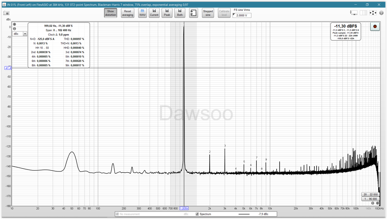

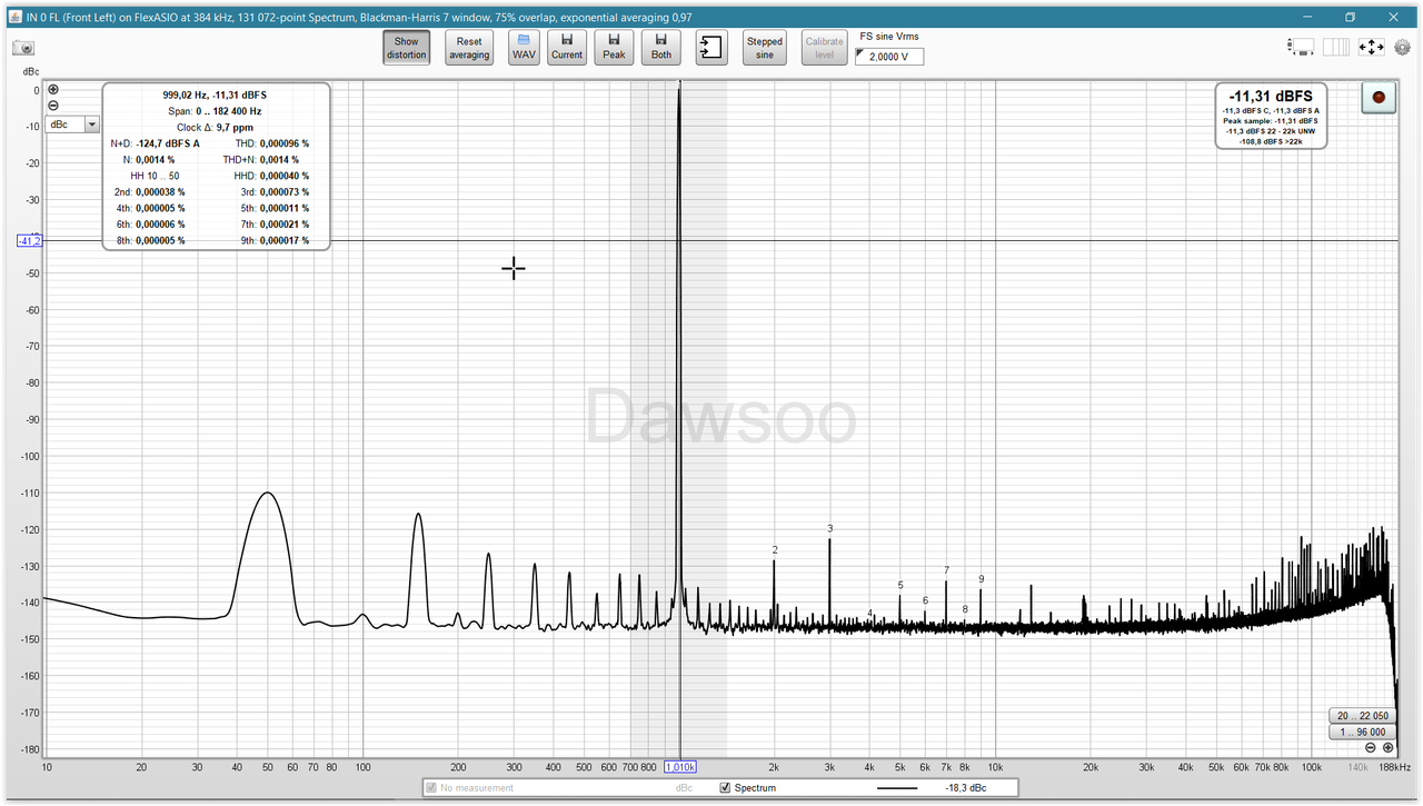

Jdu zkusit přepojit RCA kde nebude odečet padiny jako u symetriky. bordel dělá reference timing input kterej přepíná nějakým náhodným způsobem cosmika... po vypnutí je vše -6dbfS.což sedí. (nechci přepínat dipswitche mam to nastavený natvrdo). Obrázek pošlu pak najednou s RCA. Nějakej měnič tam asi bude když tam jsou lipo 3,7V vevnitř jsem nebyl.
RCA ukazuje vcelku jasně ta zbytková padina je daná dlouhejma tkaničkama, v místě s krátkejma do zesu myslim že by bylo čisto. Argument nutnosti symetriky na dlouhou vzdálenost je tu pěkně vidět a zřejmě bude asi i slyšet..
[Image: Screen-Shot-07-21-23-at-02-35-PM.png]
[Image: Screen-Shot-07-21-23-at-02-48-PM.png]
To měření RCA jinak vypadá moc pěkně, vše na 0dbfs ,u symetriky jsem musel dát -6 abych nepřetekl. je škoda že topping má spínáky vevnitř pro analog,digitál má low noise lineáry,takže tam problém není,vcelku věřím že s lepším napájením by spektra i zvuk byly ještě o dost lepší.
