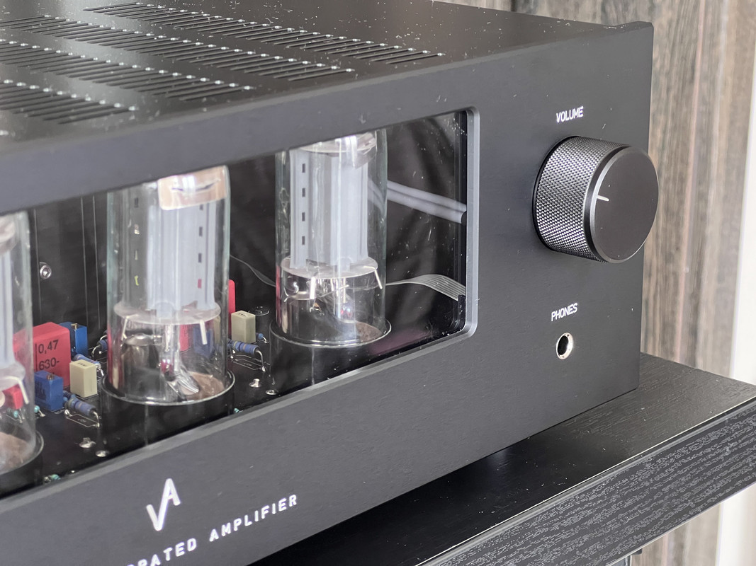

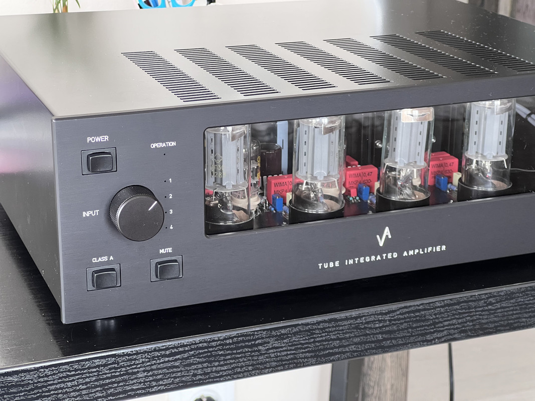

[Image: IMG-7182.jpg]
[Image: IMG-7183.jpg]
[Image: IMG-7184.jpg]

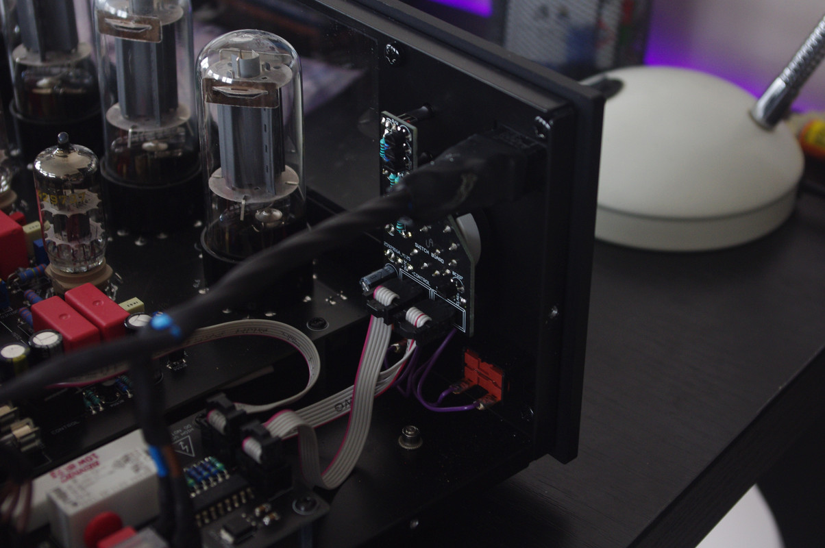

Montaz sluchatkoveho jacku a potenciometer hlasitosti:

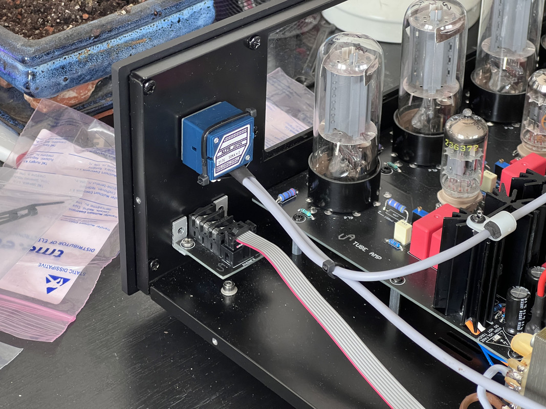

Tu je doska s prepinacmi, a sietovy privod kde sa len dalo je dvojito izolovany:

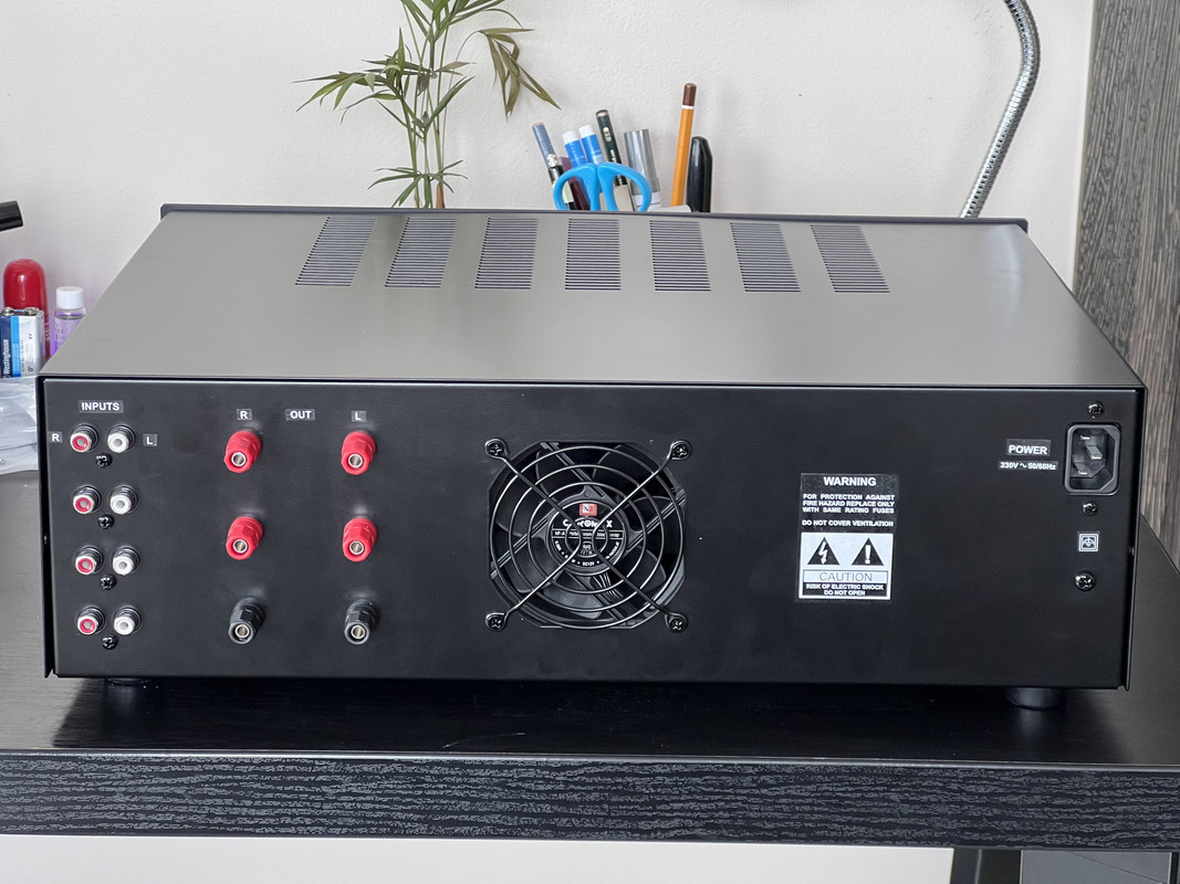

Tiez zo zadu som zrecykloval nejake vodolepky co sa mi zvysili z predosleho projektu, bohuzial nemam popis na vsetko ale lepsie ako nic:

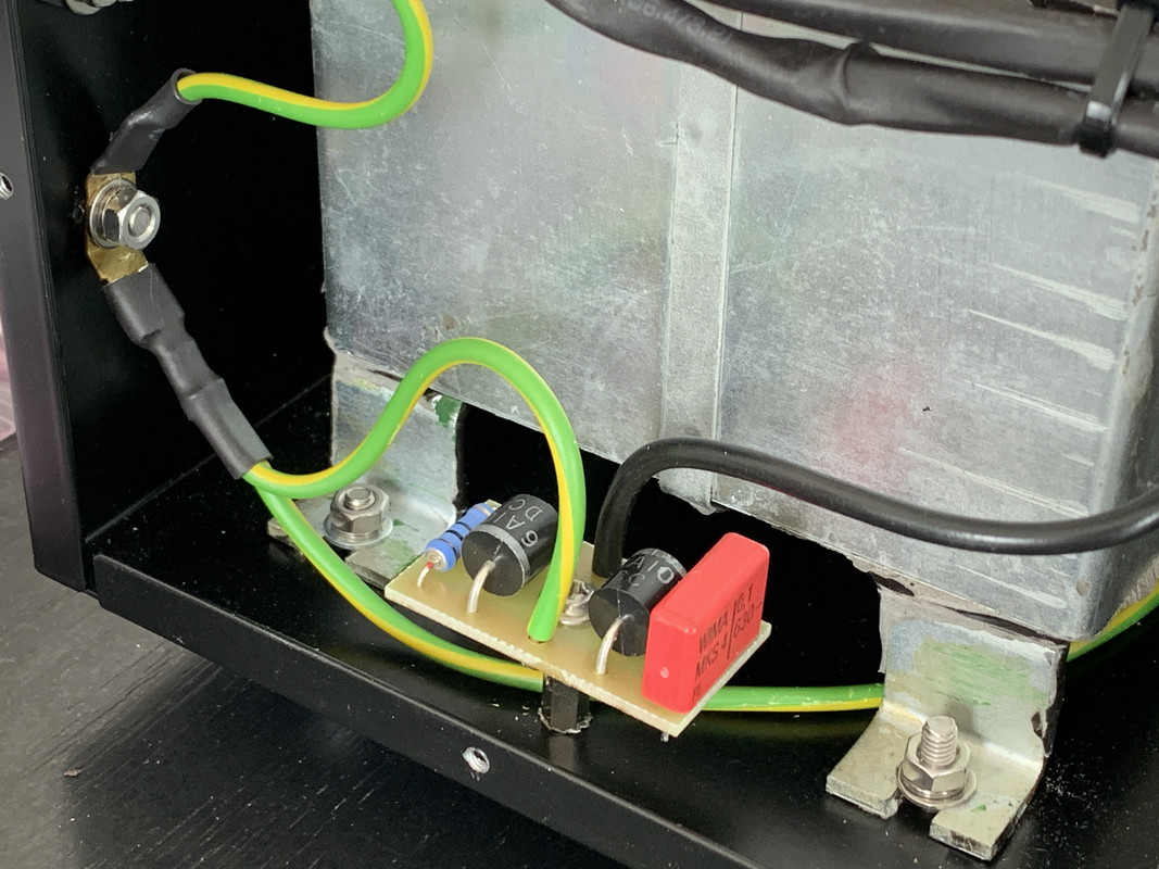

a uz ked mam tu 1. triedu (2. trieda s tichou kostrou) tak som doplnil loopbreaker (zase suplikove zasoby a recyklacia) pretoze po pripojeni na pc to robilo prales na vyssich hramonickych - mozno tym ze som kostru napajal k hlavnym elytom a nie k vstupnym cinchom:
