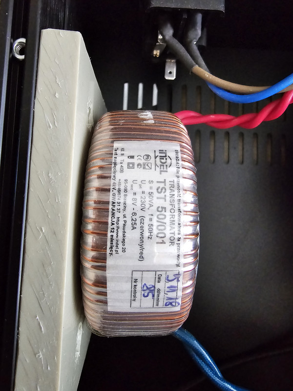

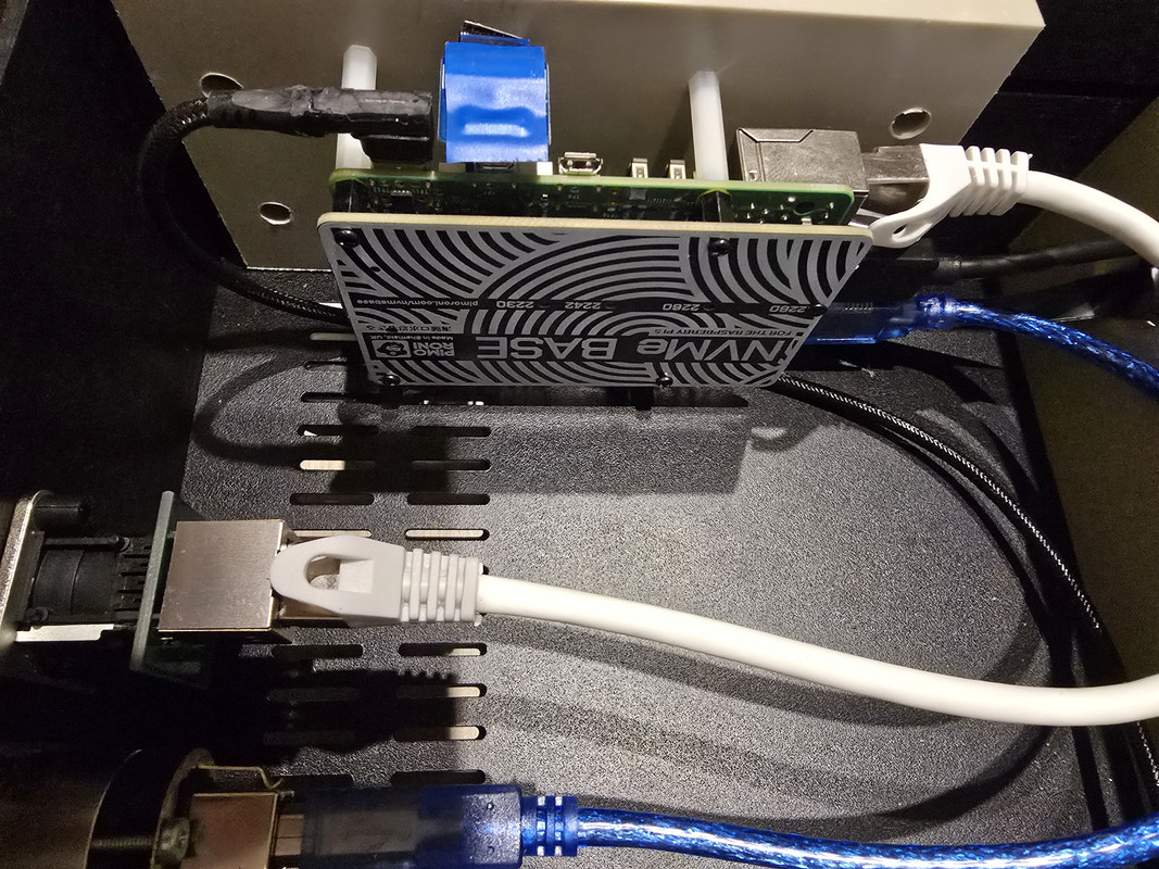

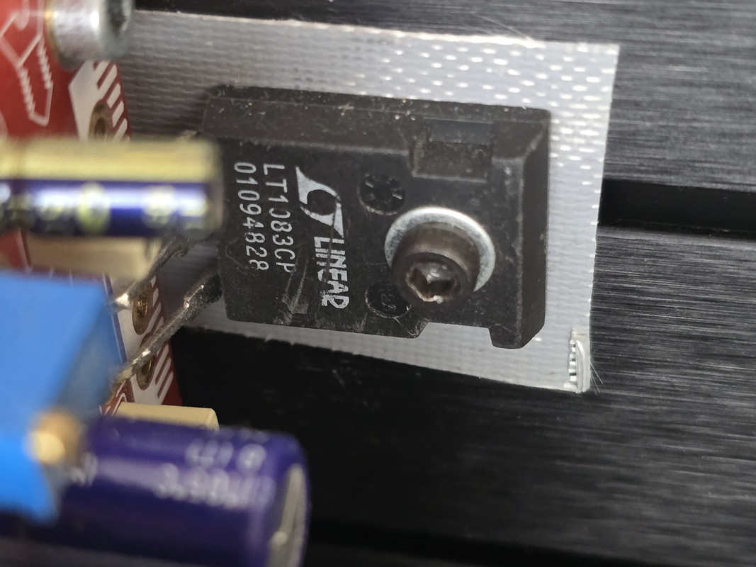

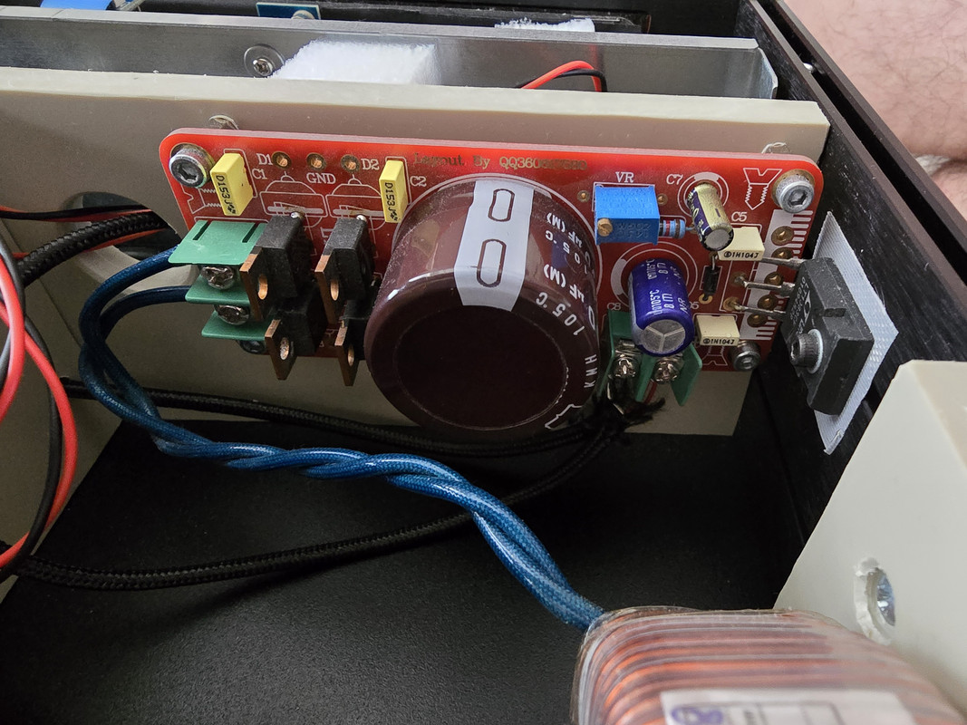

Uvažuju že vyhodim USB HUB a místo USB3 disku pořídím nějakej M.2 HAT, tak si tu odložim pro sebe odložim pár fotek.
[Image: 20240726-103737.jpg]
[Image: 20240726-103823.jpg]
[Image: 20240726-104107.jpg]
[Image: 20240726-132352.jpg]
https://postimg.cc/PPJDMkrk
https://postimg.cc/wt8sHy56

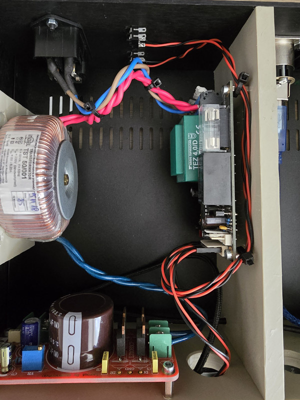

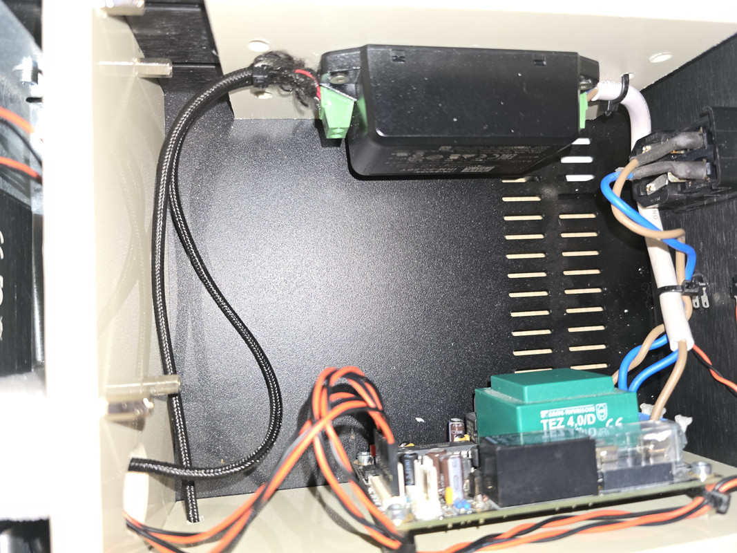

Streamer - bastl - 13. 8. 2024
Na zkoušku předěláno na spínačku MW 5V/6A. Vypadá to míň hifi Grin , zítra to prubnu
[Image: 20240812-224120.jpg]

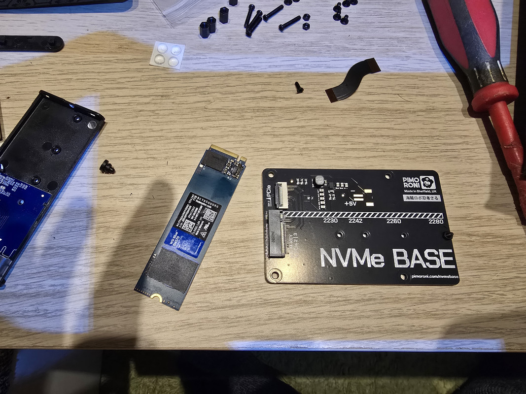

Streamer - bastl - 21. 11. 2024
Dnes vyhozena redukce disku NVMe/USB3 a SSD disk rovnou do PCI. Práce na pět minut ale vygooglit a hokus pokus jak to v linuxu namountit zpět do systému dvě hoďky Thinking
[Image: 20241121-143938.jpg]
[Image: 20241121-150837.jpg]
Streamer - kaed - 21. 11. 2024
zrovna tohle je věc, proč bych tohle stavěl na nějakým levným minipc spíš než na RBpi - tam to ssd zacvaknu přímo do desky a neřeším. Nějaký pentium Jxxxx bude výkonem asi srovnatelný s rbpi4 (5?) a příkon taky podobnej, jenom je to napájený 12V (píšou 19V, ale od 12V jedou všechny co znám). To se nebootuje z toho nvme ssd, žes to potřeboval mountnout do systému?
Streamer - bastl - 22. 11. 2024
Mini PC je uz moc veliky a Volumio na tom sice taky běží ale je to opruz to doladit. Bootuje to z mikroSDHC karty. Jde to přehodit taky na SSD ale to dělat nebudu. Výhodnější je to mít system na SD kartě.
Namontovat zpět SSD z USB na PCI je na minutu, jen se musí vyzkoušet kterej postup funguje. Pro Linuxáka easy, pro bastla je to googlení.
