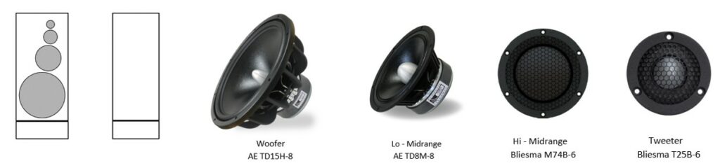

Hledá se 6,5" střed - Benazi - 28. 1. 2023
Jo, taky by se mi líbilo.
[Image: Figure794-1024x240.jpg]
