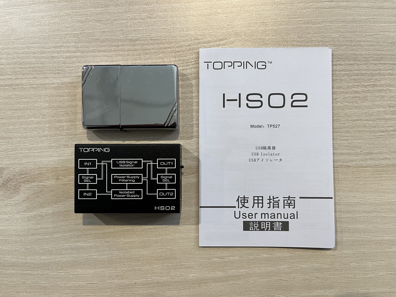

Levný digitál z číny - laco - 14. 3. 2023
moj novy topping usb buzerator
[Image: topping-hs02.jpg]
Levný digitál z číny - dawsoo - 14. 3. 2023
Super gratulka k přírůstku ,to se bude hned jinak měřit Smile
