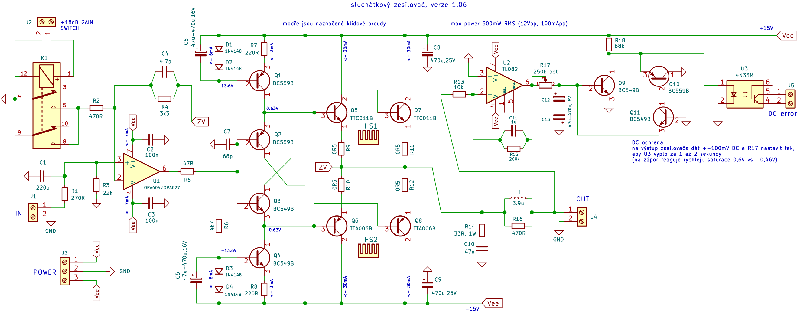

Vyhodil jsem nesmysly. Konce jsem zdvojil a tím pádem se na nich mohl snížit klidový proud a vydrží i větší zkratové proudy. Vazební kondenzátor jsem dal pryč s tím, že jsem vrátil DC ochranu.
Na diskuzích jsem četl, že některým sluchátkům vadí i 100mV takže ochrana si musí napětí zesílit operákem. 100mV vypne za cca 1s, zároveň projde i 5Hz při 12V. Ale viděl jsem, že to nastavují i na 3s, takže to vypadá jako dostatečné.
Korekce klidových proudů: diody 1N4148 mají nejnižší šum při 6mA. BCčka potřebují alespoň 3mA (pro pracovní oblast). Verze zesílení "B" se tedy zdá být akorát, aby emitorové odpory nemusely být moc velké.
[Image: zesilovac_1.06.png]

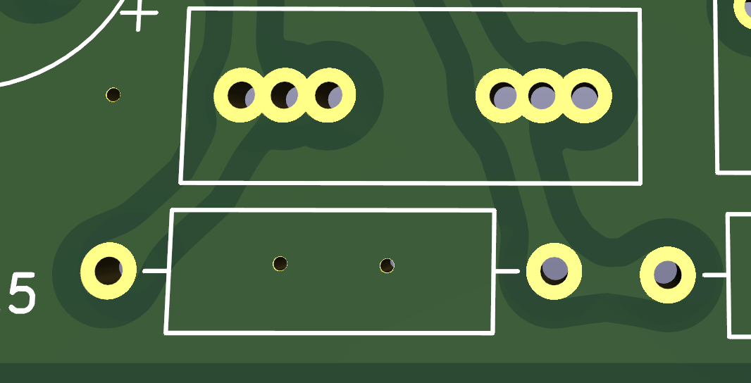

Zajímavý je doplněk teardrops pro kicad, který přidá "slzy" na spoje tras a děr. Pěkně je to zaoblí.
[Image: teardrops.png]

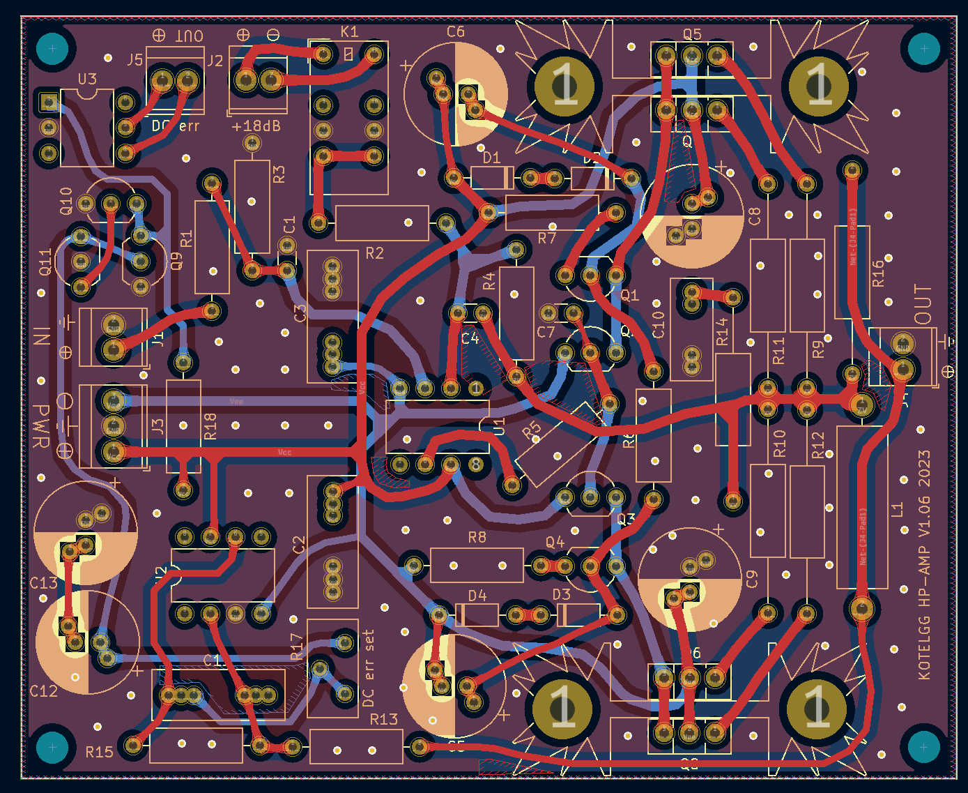

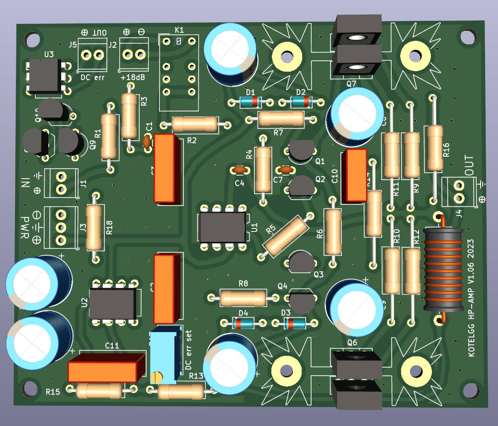

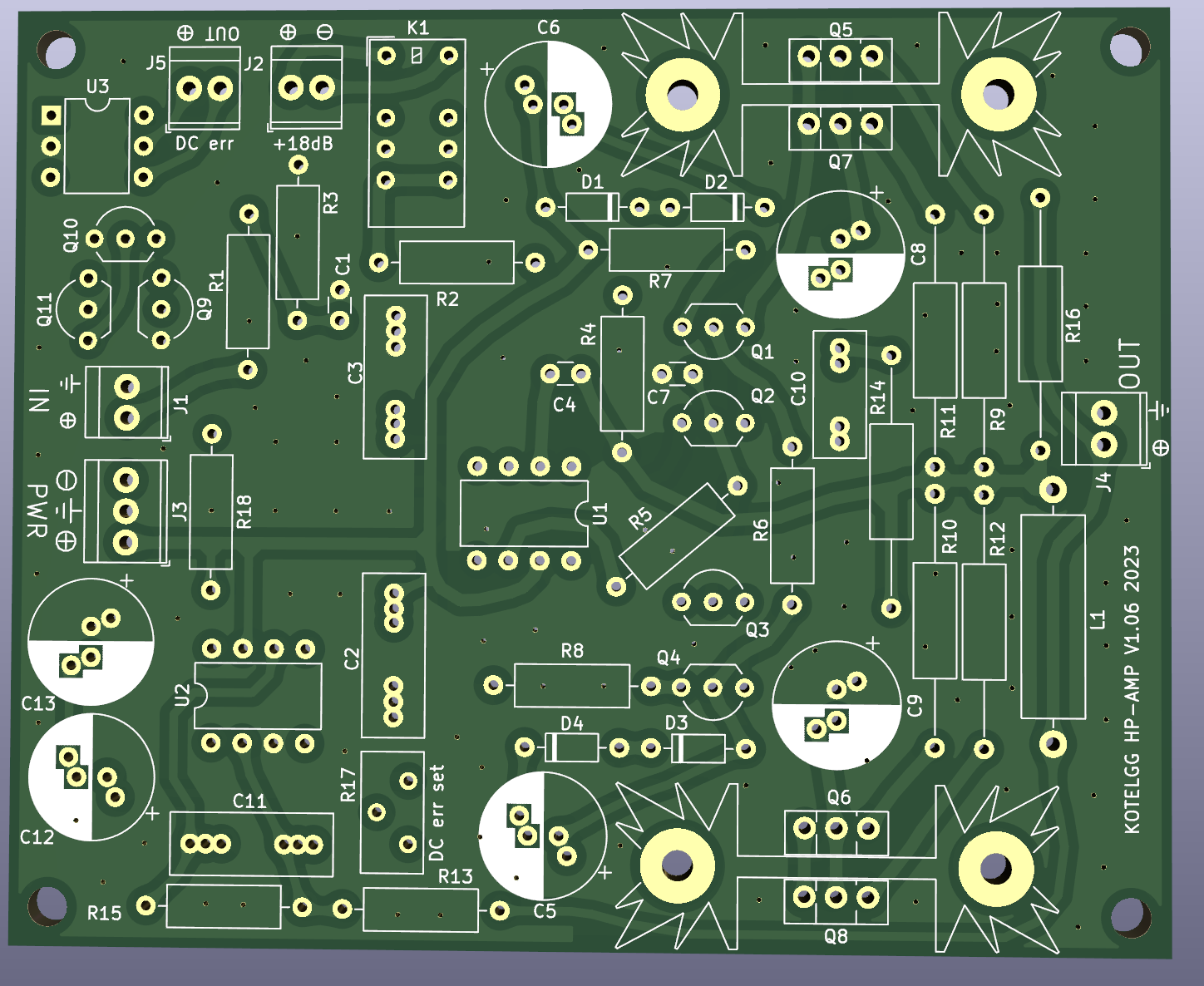

Desku se podařilo trochu zmenšit na 93,5x76mm a ještě jsem zkrátil cesty signálu.
[Image: zesilovac_1.06_pcb.png]
[Image: zesilovac_1.06_pcb2.png]
[Image: zesilovac_1.06_3D.png]

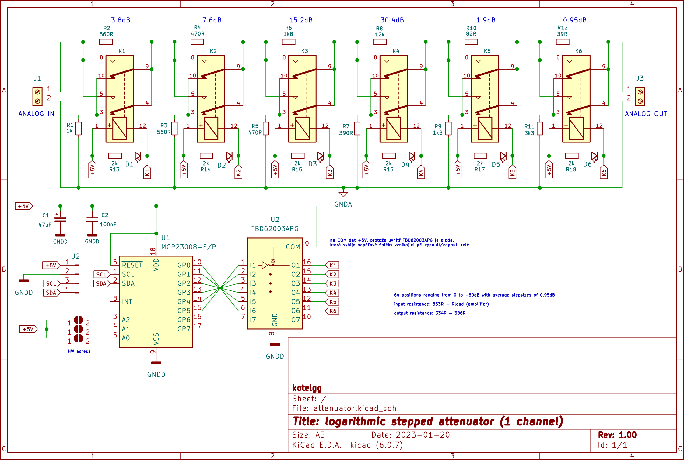

Relátkový zeslabovač ovládaný z arduino. Návrh rezistorů je převzatý. Tam nic lepšího nevymyslím. 64 kroků beru jako dostatečný počet. Více už je myslím kontraproduktivní. Deska je stejně velká jako zesilovač 93,5x76mm, takže ten může být nad ní a DAC může být vespod.
Tím, že bude deska pro každý kanál, tak půjde nastavovat i balance. Ještě najít pořádný rotační enkodér. Ty levné moc nevydrží.
edit: ve schématu je chyba, první 2 odpory mají být zapojené jinak, opraveno následně, na A0-A2 chybí pull up rezistory

kotel napsal:.... Návrh rezistorů je převzatý. Tam nic lepšího nevymyslím. ...
A to je zrovna ta věc, která je na tom nejvíc blbě.
Už z principu nemůže fungovat sériové řazení těchto útlumových článků v zapojení s různou vstupní a výstupní impedancí.
A při zapojení na zdroj s impedancí 853R a výstupu zatíženého cca 360R, jak je psané u schématu, to bude mít jednotlivé kroky různě velké mezi cca 0,2 a 3,2 dB, pokud dobře počítám, a to asi nebylo záměrem. Nehledě na asi 10,4dB vloženého útlumu navíc jako bonus.
Správné řešení je dle mě s Pí nebo T-články, kde jde zařídít, aby vstupní a výstupní impedance měla pořád stejnou hodnotu.
A jedna konstrukční, C2 dát co nejblíž k pinům 8 a 9 U2. Z něj do hvězdice vyvézt 5V k relátkům (nechceme si napěťové špičky z vypínaných cívek relátek roztahat po celé desce).

Dle simulací je útlum jednotlivých kroků +- podobný. Ale konstantní vstupní i výstupní impedance by byla samozřejmě ideální. Pro DAC je takhle impedance pokaždé jiná. I když to možná vadit nebude, když tam ještě mezi tím bude I/V sekce s operačními zesilovači. Zkusím, jak to bude vypadat s pí články. Díky za tip.

Tak ono asi bude fungovat i tohle, když to bude správně. Už vím, co mi tam nesedí !
Hodnota R2 je úplně mimo. Podle mě má být 200R (může být asi i 180R). Pak to celé dává smysl a vstup je potřeba připojit přes odpor 360R do série k výstupu předchozího operáku, či jinak zařídit impedanci vstupu těch 360R, a výstup ideálně taky zatížit stejnou impedancí (to ale na rozdíl od vstupu není bezpodmínečně nutné).

BV písal že s L článkami mal najmenej starostí okolo lupancov. Aj tak to chce asi 2-3 kroky "ošetriť" inak tam malé lupance sú... Ak sa to bude budiť z cca nulovej impedancie a výstup pobeží zase do rozumne vysokej tak to bude fungovať dobre.

Ano, v sérii tam bude ještě odpor . Já ho mám špatně až za attenuatorem na zesilovači a on musí být před ním. R2 mi stejně vychází nejlépe 560R. Pak je výstupní impedance stejná namátkou pro celý rozsah. Udělám si na to ještě komplexní test.

Já tohle schéma totiž udělal podle kalkulátoru, který má občas bug. A testy na původním bez bugu. První 2 odpory mají být zapojené jinak. Já si říkal, že mi něco neštymuje a tady borec to vidí na první pohled.
Správně je takto:

Aha, to je vtipné, přičíst tu impedanci k prvnímu rezistoru a místo zkratování dát větve děliče paralelně na vstup, přepojení ze země na vstup totiž nemění impedanci výstupu. Ušetří se jeden odpor. Díky za inspiraci.
