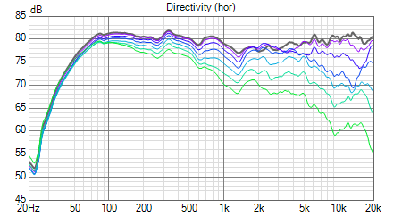

Směrovky 0-90° po 15° v ose výšky - horizontálně/vertikálně nahoru/vertikálně dolů
[Image: final2.png]

Měření platný od 600 Hz, měřeno ve vzdálenosti 400mm:
referenční osa mezi středem a výškáčem
0-90°_krok15°
[Image: 0-90-step15-horizontals-MID-TW-axis-VTX.png]
referenční osa střed výškáče
0-90°_krok15°
[Image: 0-90-step15-horizontals-TW-axis-VTX.png]

Píšu, že měřím v ose výšky z 1 m (i v simulaci to je vidět na XYZ u měničů), proč to měříš z 0,4 m? Pro měření zkreslení v ose OK, ale směrovky?
K tomu, co píše marcin: prostě nemáš zaháčkovaný BS u nátrubku
A ten REW v posledním postu: jak to bylo měřeno a sečteno?
