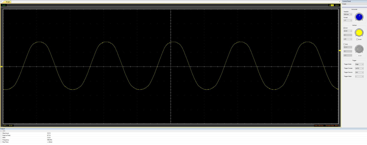

potreboval som zistit ci vystupaky funguju ako som zamyslal aby som mohol objednat polyuretan a ci ich teda mozem zaliat ako su, pretoze som stale nevedel ci a ako to pojde, takze som zosilnovac provizorne nakabloval a otestoval jeden kanal ci to vobec funguje.
Fungovalo, ale divne. Potom som zistil ze som nespravne odsimuloval referenciu tl431 a prud na diferaku bol mimo a preto mi to deformovalo sinusovku, zmenou jedneho odporu som vsetko opravil a hned to funguje ako ma... a funguje to teda SAKRA DOBRE!!!
Nizsie je screenshot z prvej podarenej sinusovky, upravene tesla vystupaky = 100V vinutie zapojene ako cast anodoveho a 16R odbocka do 8R zataze:
[Image: 1k8rtrioda.jpg]
zistil som ale ze pri prepnuti do pentody mam opacne nastavenu logiku prepinania zmeny klud. prudu takze musim prepajkovat zenerky (v pentode je viac v triode menej, a ma to byt naopak) je tu este strasne vela dokoncovania a kablovania. Co je ale super ze viem ze to funguje a mozem pokracovat s kablovanim a zalievanim vystupakov Smile

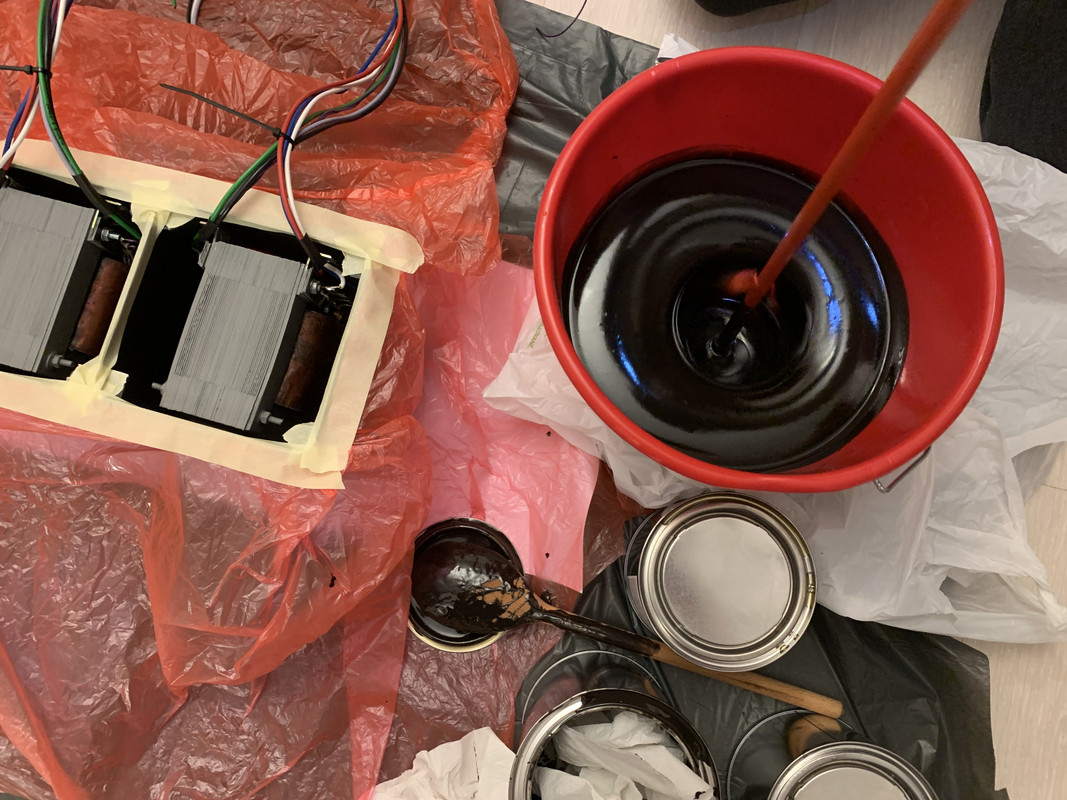

VA tube amp - Wili - 19. 10. 2021

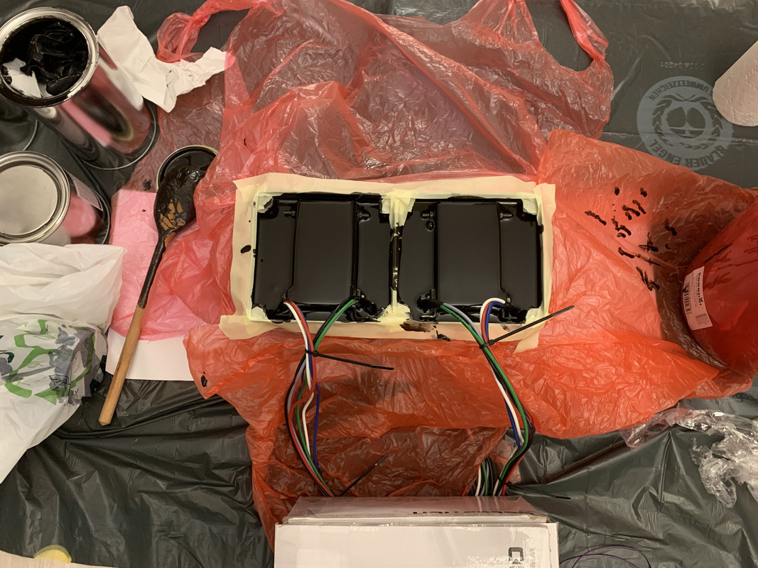

Dnes som zalieval vystupne trafa, elchemco bolo super rychle, v pondelok rano objednane, v utorok zalievam, super Smile Banana
len dufam ze som na nieco nezabudol a su tam vsetky vyvody Grandpa
robil som aj rychlotest vystupak vedla sietoveho, otoceny v dvoch osach o 90 stupnov, brum v sluchatkach celkom pocutelny Thinking robilo mi to starosti tak som napojil velke reprosustavy, ale ani po prilozeni ucha uplne k basovemu reproduktoru nepocut absolutne nic, nulovy brum, takze asi mam len prilis citlive sluchadla Grin uvidime kde to bude potom na spektre...
nizsie su fotky zo zalievania a bordelu okolo Smile nechcelo sa mi podla vypoctov objemu verit, ze tam toho tolko fakt vojde ale podarilo sa, zmizli tam neuveritelne 2 litre - 3kg polyuretanu :o

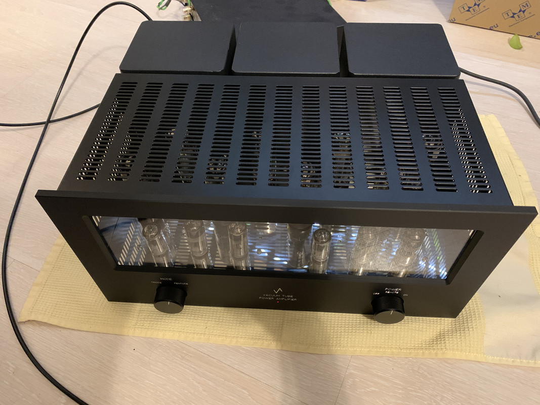

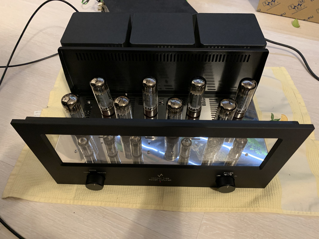

VA tube amp - Wili - 20. 10. 2021

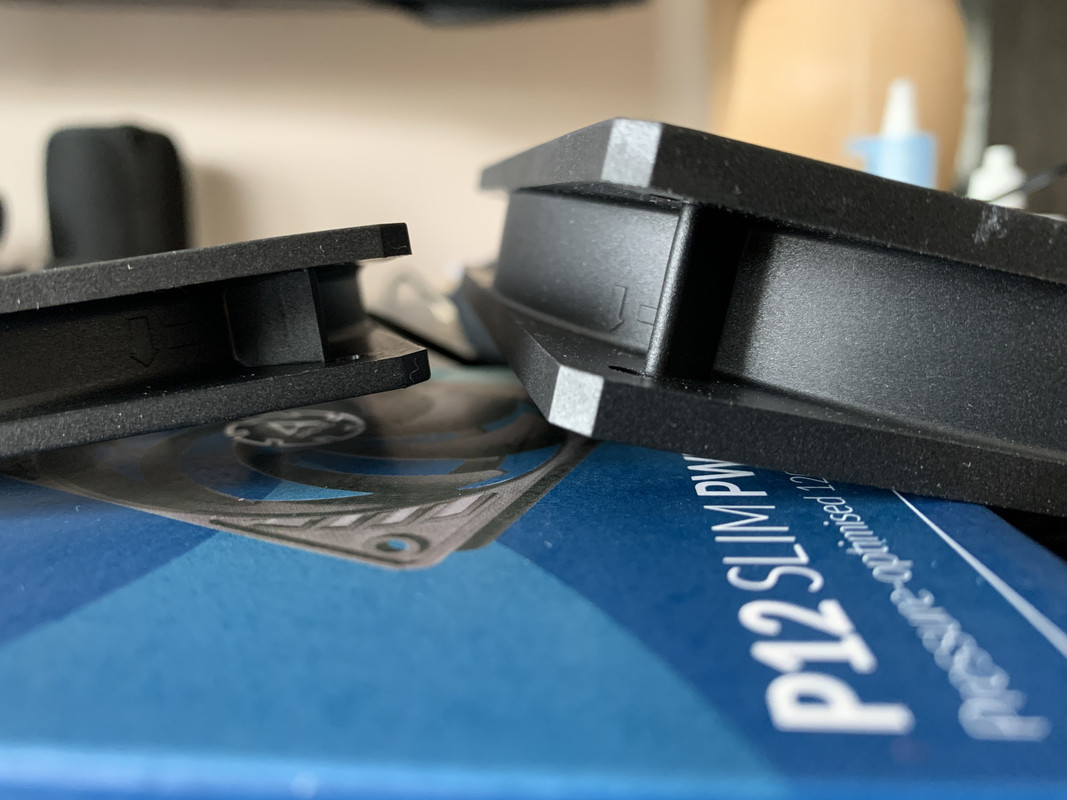

Fun fact: uz som vcera mal vsetko nakablovane a siel zadeklovat zosilnovac a popri tom som zistil ze sa mi spodny kryt s ventilatormi nevmesti do vnutra kvoli kablom ROFL Thinking
neviem ci som blby ze sa z minulosti neponaucim a nerobim krabice vacsie alebo zbytocne sa zeniem za tym vyuzit maximum miesta a cim mensiu krabicu ale vypomstilo sa mi to zasa raz. Uz som myslel ze dam vyrobit novy kryt a mensie ventilatory ale potom som objavil ze existuje aj tensia verzia 120x15mm!! tak som ich dnes objednal a vyzera to zaujimavo, taky ploskaty a velky ventilator som este nemal, len musim prekrimpovat asi 10 fastonov z priamych na uhlove a potom snad vsetko pekne vojde Smile este par dier a kablovania a mozem testovat. Neviem kedy sa k tomu ale dostanem lebo mam teraz vela inej prace, snad cez vikend to dokoncim... nizsie porovnanie klasickeho 25mm vs slim 15mm
[Image: IMG-4309.jpg]
[Image: IMG-4310.jpg]

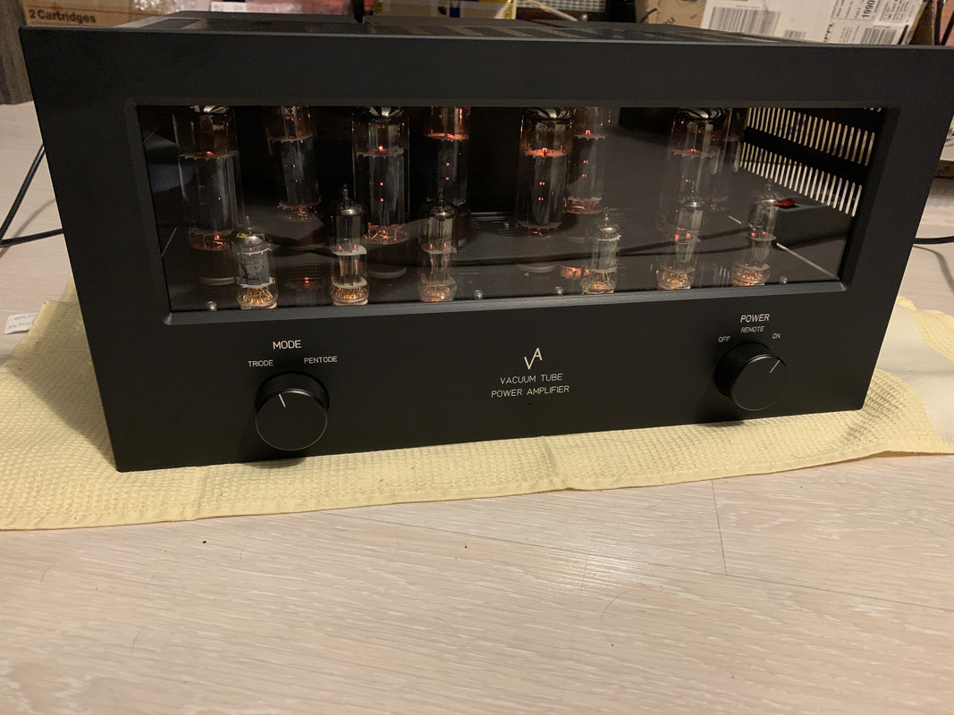

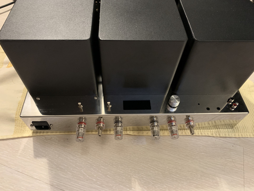

nevydrzal som a skompletoval som to aspon ako tak dnes, aby som aspon cosi pomeral len narychlo tak vysledky su nizsie... co ma nasralo ze mi to na prve zapojenie ako komplet nefungovalo, pretoze signalove rele na vstupe bolo nejake posahane a polovane - takze zalezalo kde ma plus a minus co je divne pretoze v datasheete je uvedene ze nema polaritu a je to jedno, nechapem... objednavat nove a cakat a vyberat sa mi nechcelo tak som len preskrabal spoje a nakabloval, prkotina a ceresnicka na koniec radsej to dalej nekomentujem Grin
Zosilnovac vazi presne 30kg Grin z fotiek to vyzera mohutne ale nie je to az tak velke rozmery su 42x22x37cm
Mimochodom dobre ze tam budu zo spodu ventilatory, pretoze ked ten dekel je na vrchu minutu zacne byt nebezpecne horuci Smile este chyba zopar malickosti, vylestit otlacky po chassis, dokoncit kryt, konektory, este asi vymenim ten skaredy striborny cudlik na bias meteri zo zadu lebo nejak tam nepasuje atd, ale uz je to konecne ako-tak dokoncene a funkcne. Uzite si nasledujuce fotky z prveho nahriatia Smile

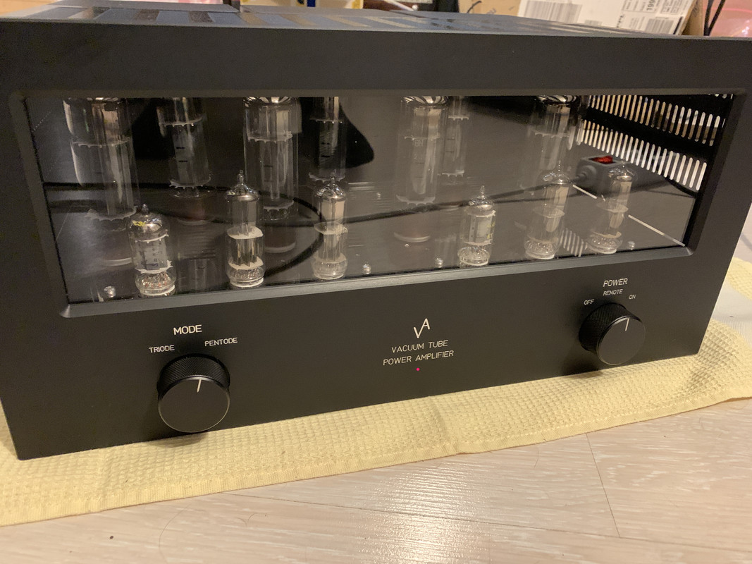

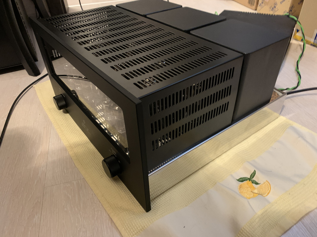

je to sklo z klipoveho ramecku bez ramu, obyc 2mm sklo, pozri stranu dozadu tam to najdes. Ventilacne otvory su skor koncentrovane v zadnej casti ako pri skle ale inak netusim Grin snad to nebude moc spinave, ale ventilatory zo spodu maju prachovy filter tak snad aspon nieco poberu...

Vyzera to z polovice ako som si predstavoval, ale je to parada. Na vrch by to chcelo nejaku kovovu sietku pod vrchny kryt kvoli prahu, lebo zospodu ventilatory budu nasavat prach cez vrch a zaroven potrebuje to vysoke nozicky, nech ma priestor prudit prehriaty vzduch, lebo sa to cele bude zhavit dole.
Nevhanaj dnu vzduch, odsavaj…
scoop prudenie bude opacne ako popisujes, bude v smere toku tepleho vzduchu. Nozicky budu 20mm vysoke, dole to bude nasavat chladny vzduch a tlacit vzduch do chassis, a teda malo byt to byt cele v pozitivnom tlaku takze samovolne by to tam napadat nemalo.
Zvazoval som aj ventilatory z hora a odsavat ako popisujes ale vyzeralo by to skaredo, takto ich nebude vidiet, moj povodny zamer bol len trochu pomoct konvekcnemu prudeniu

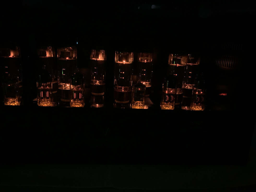

v 0:23 pekne vidiet ked sa zrusi softstart a pusti trafo naplno ako zasvietia anody namodro Devil
