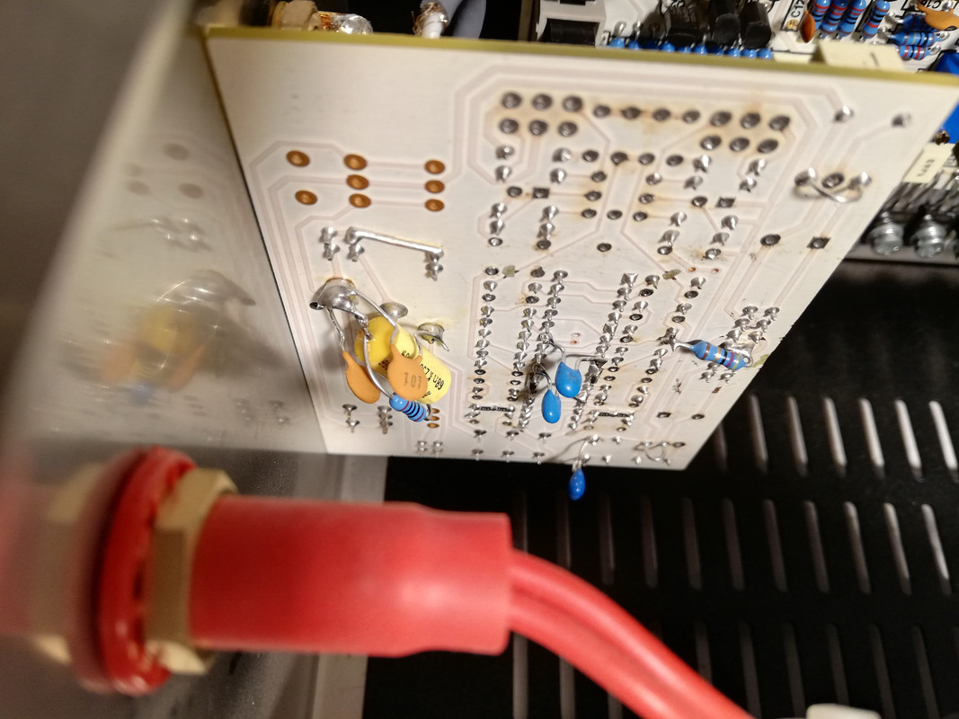

Ešte aby bolo vidieť čo prichádza z trafa do napájania na usmerňovací mostík.
[Image: IMG-20201222-181636.jpg]
Včera som už iba počúval, dnes o 13tej pôjde do sveta, posledná schéma sa už nezmenila, prepojky som dával priamo na nohy pätíc, filter som posunul bližšie k vstupom OZ. Jediné čo som včera ešte spravil je, že som nadobro odstránil odfrézoval horné plôšky pod skrutkami. Nemal som plastové stĺpiky ani plastové skrutky M4, aby som zrušil spoj PGND z pod hl. kondenzátorov na chssis s PE. Transil ani diódy sa mi nezmestili. Trafá sú s dvojitou izoláciou, všetky sieťové káble v 2 izoláciách a krabica je na PE. Ďakujem pekne za pomoc a rady.
Medzi sviatkami sa budem venovať môjmu Japonskému zosilňovaču, aby som mal na čom hrať na Silvestra. Ten má vstupný RCA konektor na chassis a plávajúce napájanie koncového stupňa v mostíku. Takže cez GND v ňom nič silové netečie + je v II bez PE.
[Image: IMG-20201222-151946.jpg]
[Image: IMG-20201222-152010.jpg]

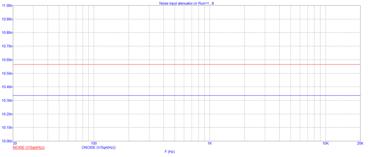

Prosím vás viete mi poradiť, ako sa simulujú alebo nejak počítajú šumové pomery zosilňovača, aj s odporovou sieťou, vrátane regulátora vstupnej citlivosti? Šikovná kalkulačka čo som našiel vypočíta len napäťový šum rezistoru. http://www.sengpielaudio.com/calculator-noise.htm
Keď som v MC12 spustil transientnú analýzu obvodu s 0Vac z generátorov V3 alebo V4, tak som očakával vo výsledku nejaký ten výsledný šum. No žiaľ hodnoty a priebehy čo z toho vyjdú, sú v podstate len závislé na použitom OZ ale nie na odporovej sieti pred ním.

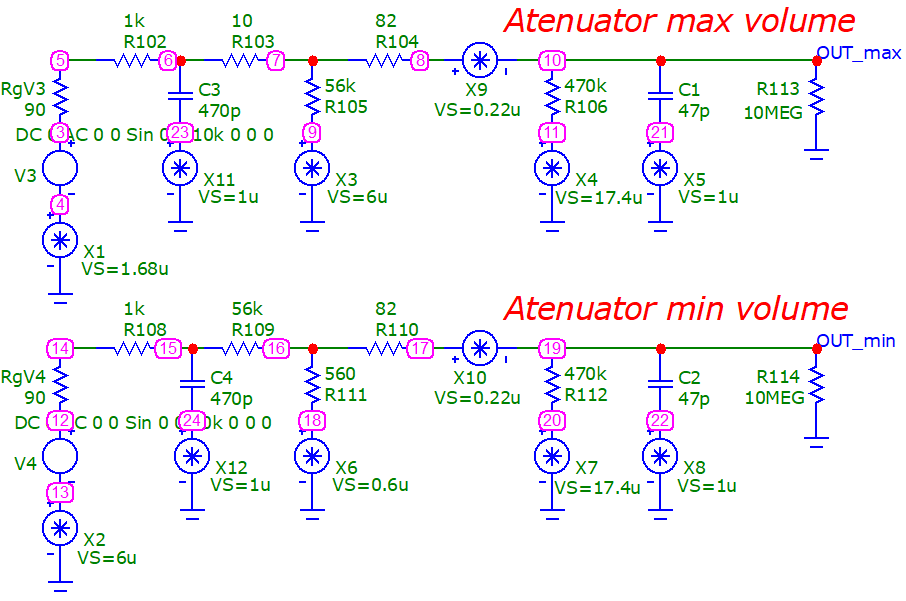

Ako prosím vás počítať teoretický príspevok šumu na vstupe do zosilňovača, ak sa v podstate nekoná prúdová interakcia so vstupnými jFET tranzistormi?
Ja som sa nedopracoval k hodnote ani keď som to postavil na hodnotách výpočtu príspevku napäťového šumu z jednotlivých odporov resp. v prepočte skupín sériových odporov.

Prosím vás, pomohli by ste mi s kontrolou šumu, či je to normálne, alebo robím niekde chybu, alebo mám botu v zapojení/prepojení?
Nejde mi do hlavy, že keď mám odporovým deličom stiahnutú vstupnú citlivosť koncového zosilňovača (56k//560ohm), tak nameriam na výstupe o 30dB nižší šum, ako keď vstupnú citlivosť dám na max (10//56kohm). Žeby sa šum rodil na odporovom deliči (nič iné sa nemení), resp. jeho interakcii s koncákom? Pritom meracia karta E-MU Tracker Pre nameria šum podobnej nízkej úrovne aj keď vypnem koncák, alebo prepojím loopback káblikom výstup vstup karty.

jmd
Delič musí byť nízkoimpedančný, ak nemá zvyšovať šum. Ak ten delič (jeho vstup) nie je nikam pripojený, tak zosilňovač za deličom raz vidí impedanciu zdroja signálu 560R, v druhom prípade 56k. Len to urobí rozdiel napäťového (tepelného)šumu cca 20dB, navyše sa uplatní (podľa vlastností vstupu) aj vplyv prúdového šumu vstupu. Ak to má byť delič 1:100, tak použi 1K/10R, príslušne výkonovo dimenzovaný.
