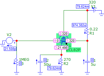

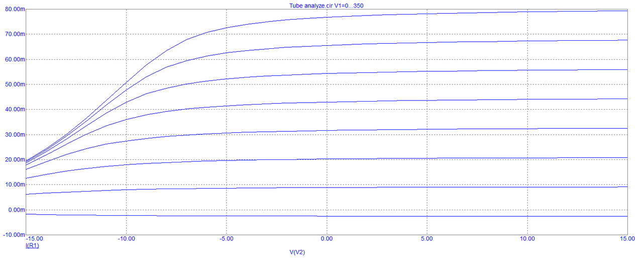

DC analýza Ia=f(Vg1) Vg1=-50 až 150Vdc pri rôznych konštantných Va=Vg2= 0 až 350Vdc s 8mimi krokmi po 50Vdc, aj s extrémnymi hodnotami, pre preukázanie vlastností modelu pentódy ECL82P z knižnice MC12. Je ten model použiteľný?

Návrh PCB na malý lampáč s 2xPCL82 - danhard - 18. 4. 2020
Sorry, ale z toho se nic nevyčte. Do 500mA asi tu lampu budit nebudeš.
Kromtoho, pokud chceš použít dc analýzu pro chování při reálném vybuzení a ne jen k určení pracovního bodu, tak musíš nahradit kondenzátory zdojem napětí.

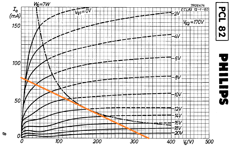

Zkus napájení +350V, pracovní bod Ug2 170V, Ia 45mA, Ug1 -11V (zdroj v katodě).
Do anody pracovní odpor 4200R, g2 přímo ze zdroje 180V, kondenzátor v katodě přemostit zdrojem napětí 11V.
Vstupní napětí v rozsahu +/-15V.
Najdi si to v charakteristikách PCL82, https://frank.pocnet.net/sheets/030/p/PCL82.pdf
Zatěžovací odpor 4200R bude spojnice 80mA a 340V

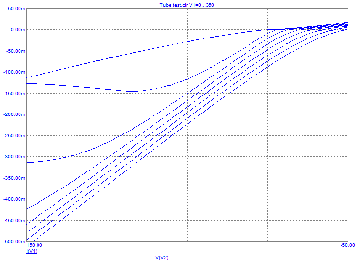

Oprava...
DC analýza Ia=f(Vg1) Vg1=-15 až 15Vdc pri rôznych konštantných Va=Vg2= 0 až 350Vdc s 8mimi krokmi po 50Vdc, aj s extrémnymi hodnotami, pre preukázanie vlastností modelu pentódy ECL82P z knižnice MC12. Je ten model použiteľný?
[Image: Tube-test-ECL82-P-Ia-zavisle-od-Vg1-vari...Va-Vg2.png]
[Image: Tube-test-ECL82-P-schema-Ia-zavisle-od-V...Va-Vg2.png]
Návrh PCB na malý lampáč s 2xPCL82 - jmd - 18. 4. 2020
Skúsim namodelovať aj túto

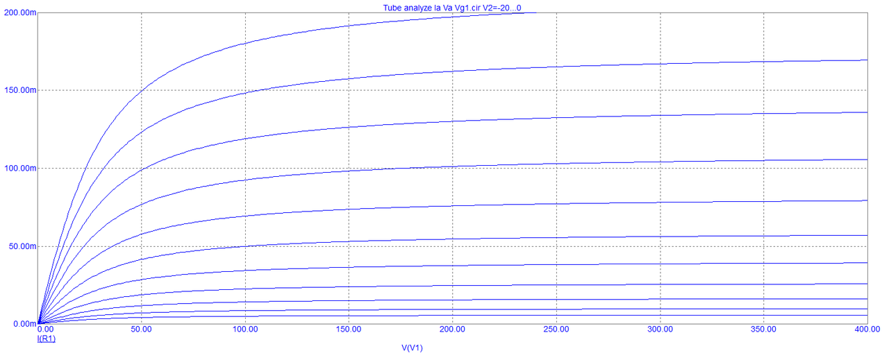

DC analýza Ia=f(Va) Va=0 až 400Vdc pri rôznych konštantných Vg1= 0 až -20Vdc s 10mimi krokmi po 2Vdc, aj s extrémnymi hodnotami, pre preukázanie vlastností modelu pentódy ECL82P z knižnice MC12. Je ten model použiteľný?
[Image: Tube-analyze-Ia-Va-Vg1.png]
[Image: Tube-analyze-Ia-Va-Vg1-schema.png]
To vyhoď i ten V4 a pokud tam je, tak bylo +/- 15V jako vstupní proti zemi, stačí i +/-10V, pak už je to stejně v limitaci. To jsou požadavky na buzení.
Což o to, nějakou charku to dělá, ale proud g2 zjevně nesedí, tam se to bude muset při simulaci obejít buzením g2 ze zdroje.
Stejně jsem počítal, že tam v g2 bude zenerka. Buzení přes velký odpor zdroje není ok.

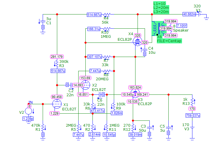

Tu sú napäťové a prúdové pomery po úprave s budením 170Vdc cez 1k odpor do g2 X3
[Image: Danhard-cascode-Tube2020-schema.png]
R8 zmenši na 20M (v reálu tam bude 2x10M, ty jsou ještě běžný) a R5 potom upravit aby bylo na anodě X3 165V.
A pak to můžeš zkusit vybudit.

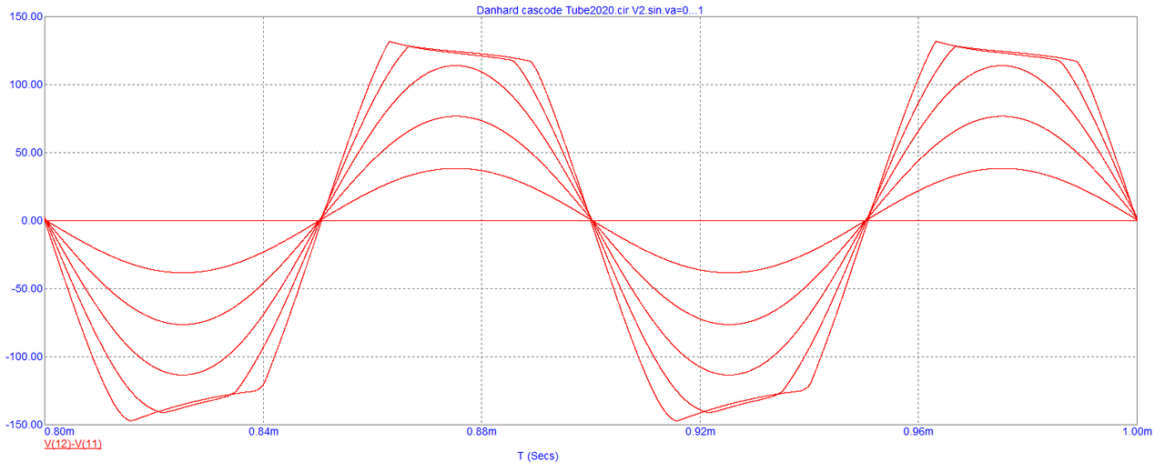

R5=2M, R8=20M, Va=164Vdc X3.
Zosilňovač je budený z ideálneho generátora V2 signálom 10kHz, cca od 0,7Vp na vstupe začína symetrická limitácia, pričom na primáre trafa je cca 120Vp a cca 7Vp na sekundáre výstupného trafa do 8ohm záťaže.
