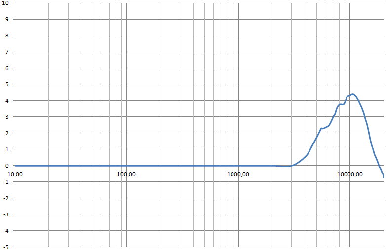

Levný měřící mikrofón - Elox - 22. 12. 2019
Korekce Checkofon_44 vypadá pravděpodobně, některé mikrofony mají podobný průběh.
Začíná na 4 kHz, pod tím jsou čisté nuly bez korekce. Chtěl jsem dát obrázek, ale tady to nějak nejde, což je škoda.

Levný měřící mikrofón - Elox - 23. 12. 2019
Ale no tak jó, nakonec jsem ( s velkým odporem ) ten postimage zkusil.
Korekční křivka Checkofon_44.
[Image: Checkofon-44.png]
