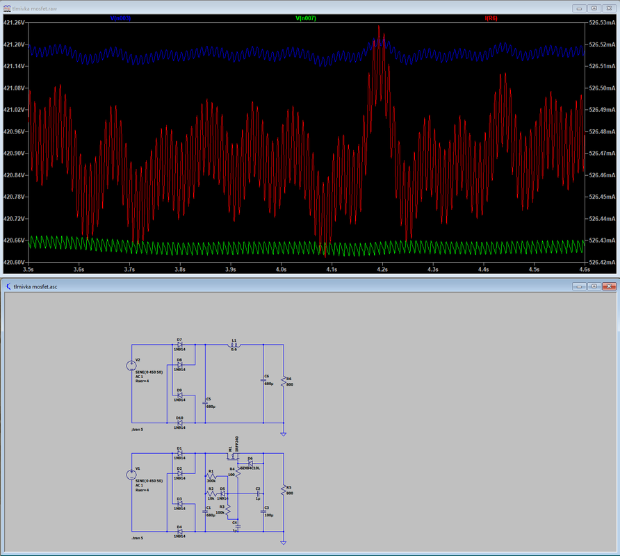

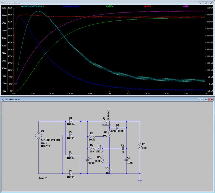

tu schemu som neskusal predpokladal som ze bude fungovat podobne ako ostatne, skusil som to nasimulovat ale mas pravdu ten nabeh je tam ovela pomalsi a s rozumne velkou kapacitou na vystupe by to prezilo zapnutie. Stabilizacia cca podobna ako tlmivka + 7x taka kapacita na vystupe 100u vs 680u.
Pre zaujimavost hodim to aj sem... zelena napatie na vystupe, cervena napatie pred stabilizatorom, tmavomodra rozdiel napati = napatie na mosfete, svetlomodra vykonova strata mosfetu, fialova prud mosfetom
[Image: danhardmosfet.png]
Porovnanie stabilizacie mosfet+100u(zelena) a tlmivka hammond 0,6H + 680u(modra)

Mosfetový kapacitní násobič - danhard - 21. 6. 2021
A teď si ještě nasimuluj výstup se skokovou zátěží Imax.
Nebo výstupní impedanci 0,1-10Hz.
Mosfetový kapacitní násobič - Wili - 21. 6. 2021
to neviem ako nasimulovat Thinking nieco poskusam mozno na to pridem Smile
Mosfetový kapacitní násobič - danhard - 22. 6. 2021
Zatížíš to pulzním zdrojem proudu - časová odezva.
Zatížíš to sin zdrojem proudu - napětí na frekvenci ac odezva.
