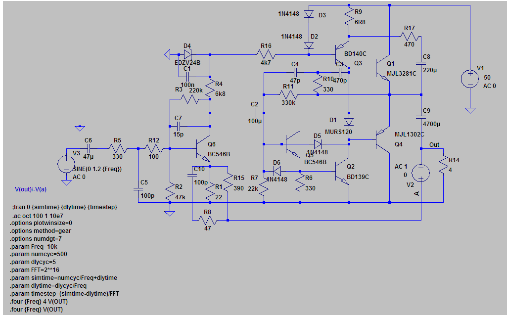

danhard napsal:Wili, to nebylo na Tebe, ale na Františka.
Transiwatt to dělat nebude, protože tam je budič jako darlington a nemá takovou saturaci jako MJE340, která je zde přebuzená.
Vstup je o něco odolnější, protože jsou tam v serii větší vstupní odpory.
Upravovaný TW40 to nedělal, i když tam to zapojení budiče po úpravě diodou také vzniklo, ale byly tam jiné poměry.
Proti 1k ve vstupu jsem zde varoval.
Větší odpory v lokální zv. jsem použil, protože BV s tím honil jiné parametry a byla to chyba.
Taktéž byla chyba tam nechat budič s BD139, který šel do lehké saturace, protože to ničemu nevadilo.
Když se přidá ta jedna antisaturační dioda, tak by to melo být i lepší, než prostý darlington, protože nejde do saturace ani ta BC546B.
Dělá to až když je saturace budiče - odtrh, víc než asi 5us, pak se stačí zablokovat vstup a způsobí to to překlopení.
Antisaturační dioda anodou na bázi BC-546 a katodou na kolektor BD-139? A má to "nějaký" přínos i při nižším napájecím napětí (47V)?

Danwatt ... - BV - 28. 12. 2019
Skúste pridať jednu diodu medzi bázu a emitor "predbudiča" BC546 (katoda na bázu, anoda na emitor). Zrýchli to zatváranie budiča a výrazne zredukuje problémy so zablokovaním.
[Image: danwat.png]
Danwatt ... - Wili - 28. 12. 2019
Aha bv ja som ta zle pochopil na prvykrat a tu diodu som dal trochu inak. Ok skusim teda este raz podla schemy co si poslal a dam vediet ako to dopadlo..

Danwatt ... - danhard - 28. 12. 2019
Dioda D6 už nemá význam, když je to ošetřené antisaturační diodou.
Pokud se použije jen ta, tak se u MJE340 sníží saturační doba asi na polovinu.
Opět upozorňuji, že malý seriový odpor ve vstupu zvyšuje citlivost na zahlcení vstupu.
Taky vstupní filtr by měl mít něco pod 20Hz, aby do zesilovače nelezlo co nemá, co nemůže střídavě vázaný výstup přenést.
ospravedlnujem sa za dezinformaciu z predoslej strany, dioda pomohla. Ja blbec som to zle pochopil a zapajal diodu z prveho bc do konca, potom to logicky robilo blbosti Grin
S diodou z baze darlingtonu do kolektoru mje to uz funguje dobre, sice tam vznikne ciastocne prekmit ale nezborti sa budenie uplne na nulu takze je to uz blbuvzdorne. Pri vyssich fr. napr. 20k sa to sprava tak ze v momente kedy by to zblblo sa to len zmeni/preklopi na obdlznik. Este sa s tym trochu pohram a potom spravim video ako to vyzera a hodim sem.
Rozhodne dakujem BV za same prinosne rady a skvele zlepsovaky, od kondenzatoru cez diody zdroja prudu az po smiesne diody pre stabilitu, mne by take drobne zmeny ani vo sne nenapadli a zazracne to meni chovanie celeho zapojenia.
Tu je video s diodou do 4R zataze. Ten hrb na vrchole sinusovky je od zvlnenia zdroja. Prekmit ktory vznikne na nabeznej hrane v hlbsej limitacii je spominana nestabilita, ktora zbortila bez diody budenie ale tu vidno ako to ta dioda podrzi a preklopi na obdlznik a zachrani budenie ktore sa nestrati, takze to pomohlo...
nemam na stole miesto lebo tu mam trochu bordel a generator som drzal v rukach takze sem tam prekmit na padajucej hrane obdlzniku je len zly kontakt BNC kabla z generatora.
https://youtu.be/_X-qZsIdqms
EDIT: skusal som teraz este do 8R zataze a tam ten prekmit kedy by spadlo budenie nie je, takze to bude nieco co suvisi s nedostatkom prudu asi v budici alebo konci kedze na 4R zatazi to vidiet a na 8R nie. V zdroji prudu mam 10R odpor, skusim znizit co to spravi.
EDIT2: skusil som aj co spravi ta druha dioda medzi bazami darlingtonu, myslim ze ten prechod do obdlznika a prekmit je trosicku mensi a vdaka nej plynulejsi a hladsi ale mozno sa mi to len zda, asi robi minimalnu zmenu v spravani.
EDIT3:
video prepinanie medzi 4R a 8R
https://youtu.be/k3almnRVTlI
Wili, prečo to nasilu robíš s MJE340 na mieste budiča? BD139-16 bude výrazne lepší.
BD139 mi strelil lebo je mimo SOA
Aké máš napájanie a konce?
63V a toshiby 2sc5200/sa1943
Nemôže byť mimo SOA, ak si to netrápil do 2R.. Konce prežili a strelil len BD139? A bol to značkový BD139-16, (na chladič ) alebo len "various "BD139 ,nejaká ćína? V zdroji prúdu BD140, alebo MJE350?
