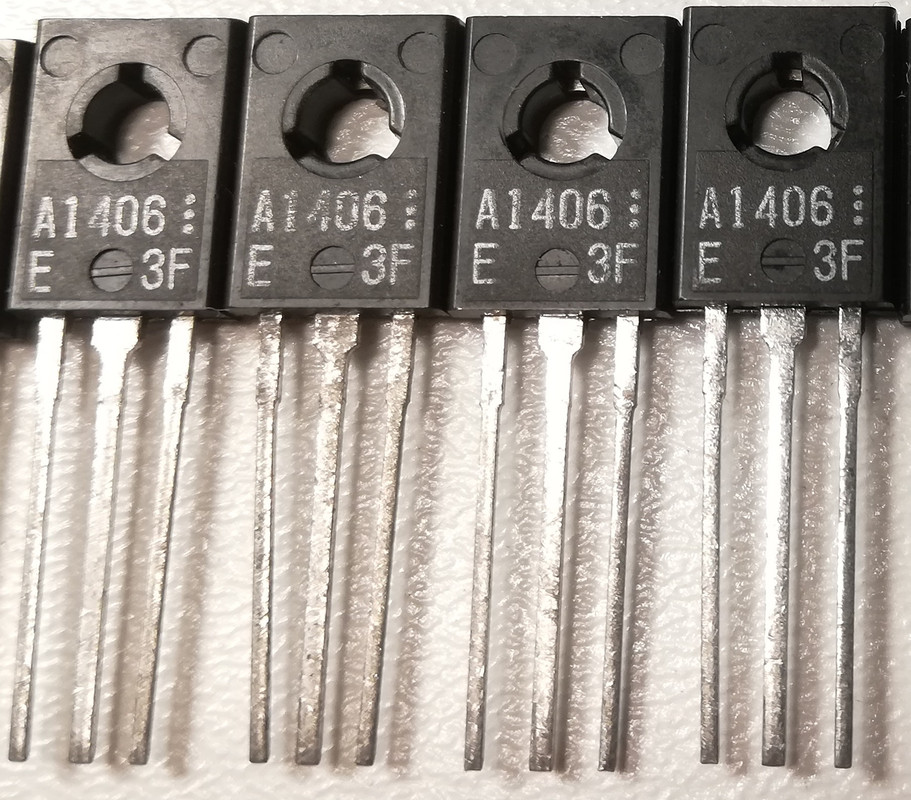

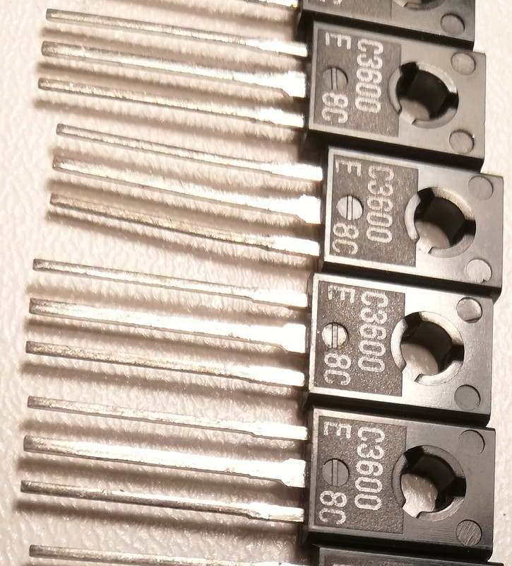

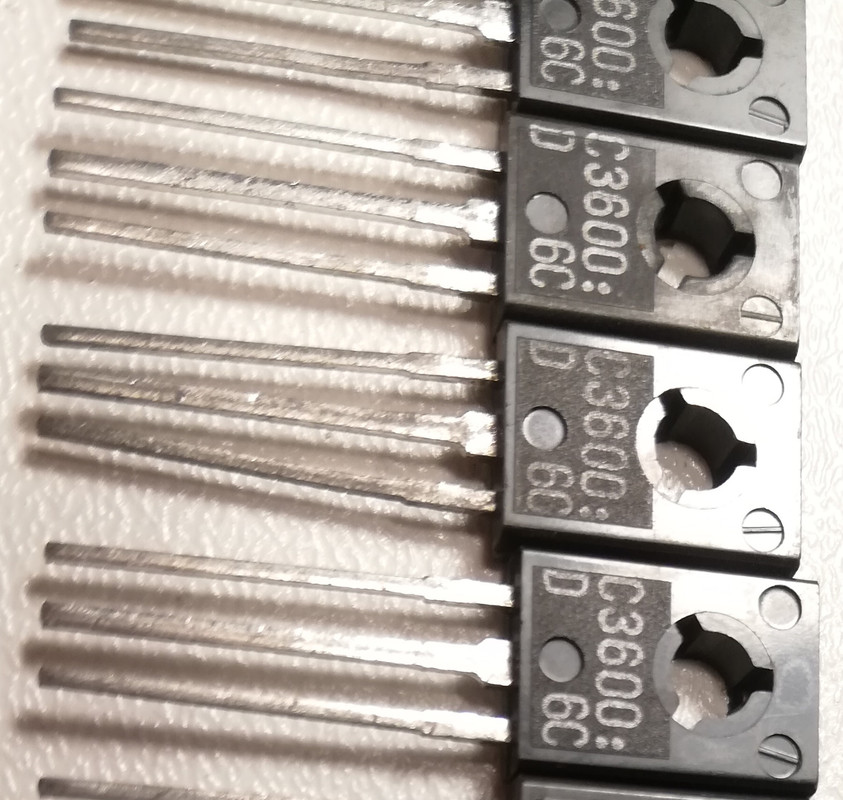

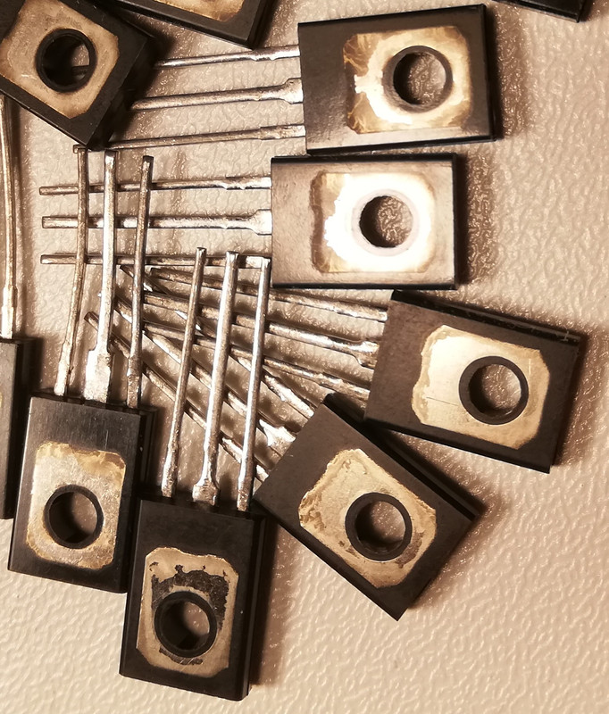

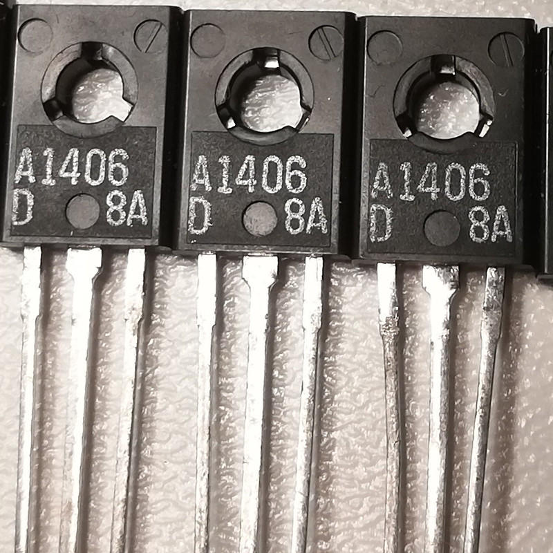

cca v ranných 2000 rokoch som kupoval v SOS Electronic tieto SANYO 2SA1406 a 2SC3600. Čo si myslíte, sú to originály SANYO?
Oproti tu avizovanemu Alli majú zdrstnene okienko pre popis a zvyšok je hladký nie je však lesklý.

Koniec kvalitných tranzistorov pre audio - mechanik - 31. 12. 2021
bcoufal, to tvoje sú originály. Predajca zmazal logo a tá fotka bola nejaka neurčitá...
jmd, s popisom farbou mám len v celomatnom púzdre. S popisom laserom je potom púzdro lesklé. Toto som ešte nevidel čo máš ty. Mám 1407 a 3601 ale opäť nie v takom prevedení ako máš ty. Ale pravdepodobne to budú originály.
Koniec kvalitných tranzistorov pre audio - reeb - 31. 12. 2021
Dřív takhle popisovaly, ruzne pouzdra, nejspíš to bude origoš..
