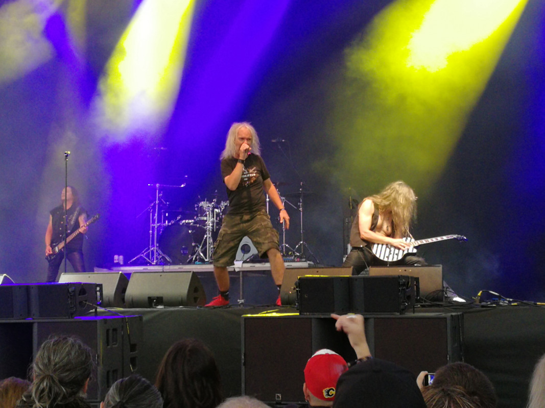

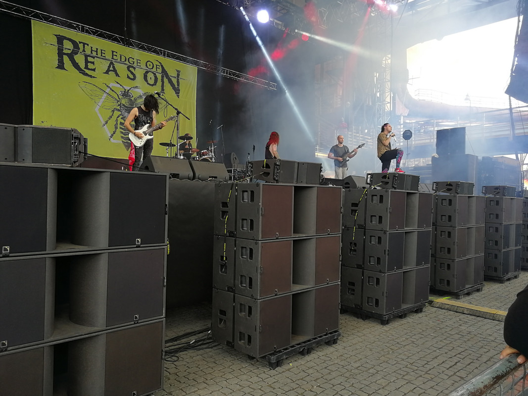

Čo ste dnes urobili, kúpili alebo čím ste si spravili radosť... - Benazi - 4. 8. 2019 Včerejší šou,Ostrava v plamenech. ![]() closest bp cute unique boy middle names![]()
Čo ste dnes urobili, kúpili alebo čím ste si spravili radosť... - zdenoeddie - 5. 8. 2019 Grave Digger, to je vono. Čo ste dnes urobili, kúpili alebo čím ste si spravili radosť... - horemic - 9. 8. 2019 Včera večer byla pěkně vidět obloha,tak jsem se chvíli okem zahleděl.Viděl jsem světlý objekt,který se pohyboval rychlostí větší než letadlo či družice,velmi plynule přes půl oblohy.Sleduji jeho trajektorii a najednou puť a byl pryč.Nevím co to bylo,ale udělalo mi to radost. Bydlím celkem blízko od hvězdárny,kam i občas zajdu.Ale vysvětlení tohoto včera mi do ničeho nezapadá.Zázrak velebnosti:-) Čo ste dnes urobili, kúpili alebo čím ste si spravili radosť... - jik - 9. 8. 2019 Napřed jsem ti chtěl dát tady ten odkaz (nakonec ho dávám), aby sis zkontroloval časy. http://iss.kosmonautix.cz/?iss=prelety-tab&loc=10 http://iss.kosmonautix.cz/?iss=prelety-tab&loc=10 Ale to nějak pro včerejšek nezapadá.... Tak to bylo něco móc záhadnýho... Čo ste dnes urobili, kúpili alebo čím ste si spravili radosť... - Digiting - 17. 8. 2019 Mezi cyklovýlety po Vysočině jsem se trochu zasnil a ať již liché, prehistorické nebo sdílené představy ztvárnil zde http://www.tahacky.cz/volnycas/Deskov%C3%A1%20hra%20%C4%8Clov%C4%9B%C4%8De%20za%C4%8Dni%20s%20elektronikou.pdf . Vzpomínejtež s námi, kdo jste je znali, ale upotřebím to i dnes. Čo ste dnes urobili, kúpili alebo čím ste si spravili radosť... - pavelst - 23. 8. 2019 dneska mi přišly kondíky MIFLEX měď- polypropylen- papír v hodnotě 0.1uF, 600V v toleranci +-5% půjdou do výhybky jako bypass na středy |
