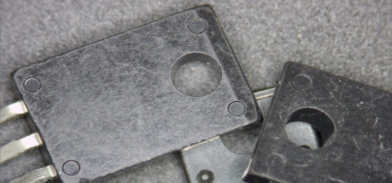

bcoufal, tak neviem, kapacity ti možno sedia ale ten 2SA1930 je jasný fake už z fotky. Či už popis alebo púzdrenie

Uvedl jsem zde, protože tyto typy mi přišly zajímavé měřením, kdy parametry mají celkem očekávané. Rozměrově mi ale pouzdro u 2SA1930 přišlo odpovídající datasheetu - výřez nahoře, rozměry odpovídají. 2 kolečka jsou prohlubně do pouzdra na svém místě, ty ostatní jen povrchové (stopy od vyhazovačů při pouzdření).
[img=KSA1220 Čína]https://i.postimg.cc/138Wp0SY/2sa1930-pouzdro.jpg[/img]
Nemám originály, ani jejich zaručené fotky. Tak to všichni berte jen jako námět, že se možná někde válí něco použitelného. Nebo taky ne.

bcoufal, nechybí tomu to vykousnutí na horní straně zepředu?
Chybí. I typ písma je jiný než na originále. Ještě zkus, jestli nejsou náhodou vývody magnetické.

Tak snad lepší fotka, i s tím výřezem.
Pod mikroskopem se to vše nehezky leskne, dobrá fotka se dělá hůře.
Vývody jsou nemagnetické.
[img=KSA1220 Čína]https://i.postimg.cc/Jn89zxnv/2sa1930-mikroskop.jpg[/img]
Jak jsem psal, nemám originály k žádným tranzistorům, které jsem uváděl.
Uvedl jsem zde, protože mi přišly parametrově celkem v pohodě. K posouzení ostatním.
Kdyby měl někdo možnost změřit kapacity originálů, hned by se vědělo více.

bcoufal, vidíš v těch spodních dírách měděné plošky? Na originálech to bylo vidět. Vývody nebyly úplně hladké, byly na nich vidět nerovnosti v cínu. Toshiby ti vyfotím za týden, až se k nim dostanu.

Váhy 10 kusů:
2SA1930 - 10 kusů 16,7g - tuhé nemagnetické vývody (podstatně tužší než KSA1381D)
2SA1406E/2SC3600E - 6,67/6,67g - nemagnetické vývody (mírně měkčí jak KSA1381D)
2SA1540E/2SC3955D - 9,82/9,42g - tuhé nemagnetické vývody (podstatně tužší než KSA1381D)
2SA1480E/2SC3790E - 9,5/9,53g - tuhé nemagnetické vývody (podstatně tužší než KSA1381D)
Měděný plíšek je vidět:
2SA1480E/2SC3790E - v těch zářezech nahoře pouzdra
2SA1930 - ty 2 otvoru mají tvar kužele, směrem dolu se průměr zmenšuje. Vypadá to, že by se dole mohlo něco měděného lesknout, ale to by bylo na mikroskop v práci.
2SA1540E/2SC3955D - v zářezech je vidět měď ze předu i ze zadu (tam více)
2SA1406E/2SC3600E - bez zářezů, tak i bez mědi
update - přidány informace o tuhosti vývodů

nasiel som aj origos 1930 (vaha sedi). vrchna cast zadnej strany je skosena, vid foto, vlavo origos (plati aj pre 1837/4793)

1930/5171/1837/4793 od Toshiby mají všechny zcela stejné pouzdro se zkosením na zadní straně.
Koniec kvalitných tranzistorov pre audio - bcoufal - 28. 12. 2021
Pouzdro 2SA1930 zezadu
[Image: 2sa1930-mikroskop-zezadu.jpg]
Za mne by to tedy originál mohl být. Bohužel jen jedna vodivost, 2sc je z toho zdroje šmejd.
