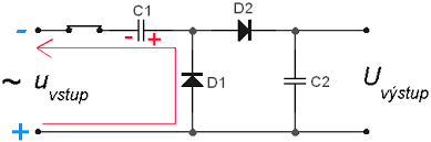

Když si uděláte odbočku ze střídavého napětí na zdvojovač,nebude s tím problém,napájet se to bude dát i z 15V vinutí.(co vím,má to takhle třeba pslava) Celé korekce žerou pouhopouhých 25mA.
Pokud by bylo potřeba,ev. to nakreslím.
Jedna z možností,na 15V vinutí by měla stačit.
http://t3.gstatic.com/images?q=tbn:ANd9GcQ4-M-h_vbiHvN1Hok-8HdGQ7ZHtxRqiHZ1zeP9cAOvYdWVTqTT
bart1: Pokud máš actidamp,"stačila" by ti v03,která je bez subsonicu.
