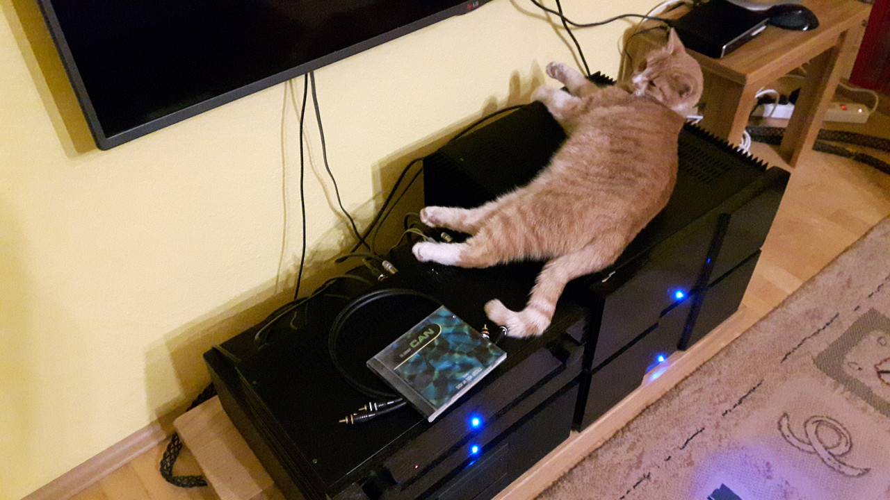

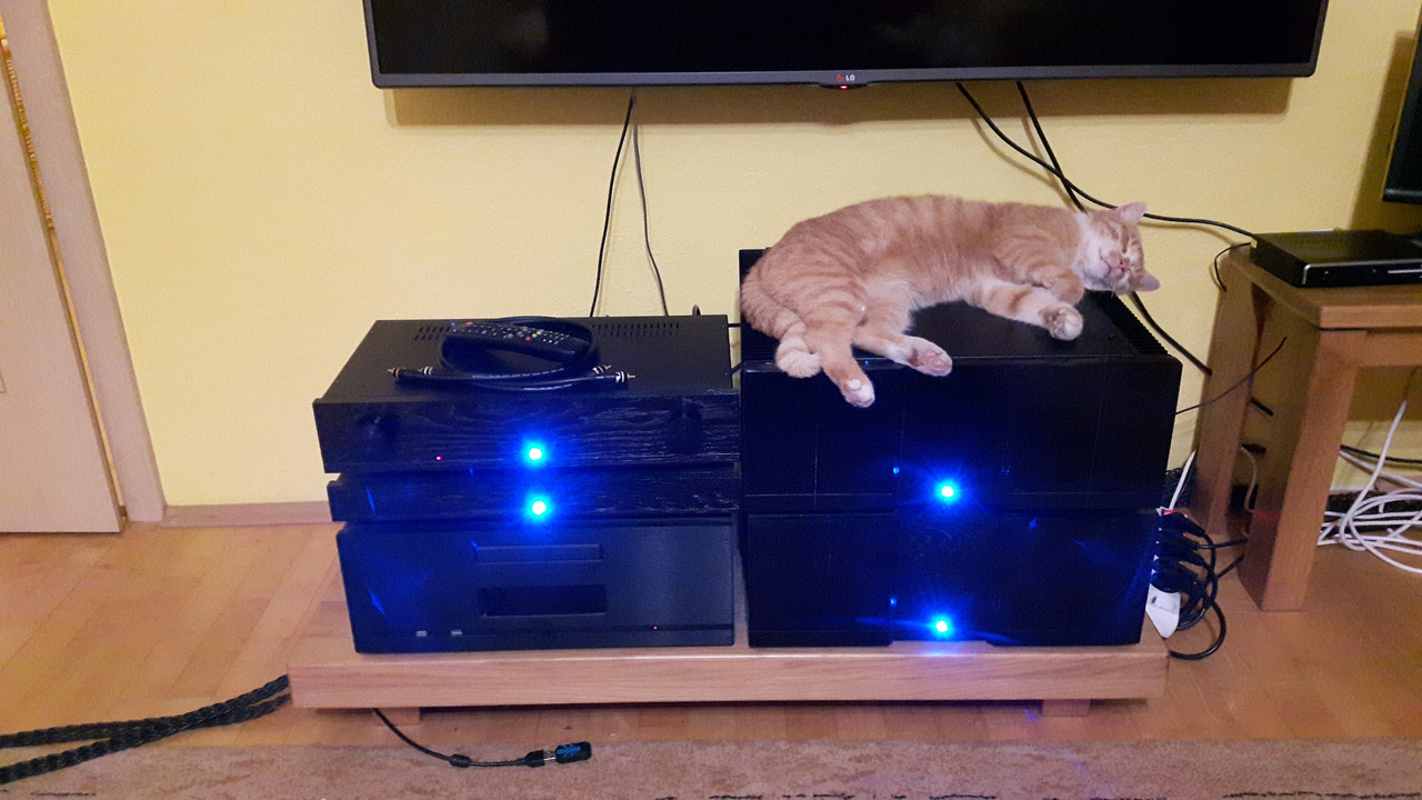

Čo ste dnes urobili, kúpili alebo čím ste si spravili radosť... - kaed - 11. 1. 2019 Tohle vypadá pěkně na poličce, ale ty se to chystáš používat? korekce A273/A274, to je jako bydlet u vodopádu... Kdysi jsem vlastnil 820A a ni nevím, kde ten krám skončil, pajšl byl dost podobnej tomuhle + tuner v jedné bedně. Proti tomuhle je TW140 high end zesilovač... Čo ste dnes urobili, kúpili alebo čím ste si spravili radosť... - Dohnalik - 11. 1. 2019 Dal jsem tam originál TCA místo těch NDR A273 kopií a přemostil ty korekční niagáry. Furt to šumí, ale není to tak hrozný. Upravil jsem konec a posunul ho do ABčka. Poslouchat se to dá, ale samozřejmě mám na normální použití úplně jiný věci, hraju si s tím protože můžu. Až mě to nasere, tak do té krabičky navrhnu něco pořádnýho. Čo ste dnes urobili, kúpili alebo čím ste si spravili radosť... - horemic - 19. 1. 2019 Teď ráno mě rozesmála informace:Eurovize v Tel-Avivu. Čo ste dnes urobili, kúpili alebo čím ste si spravili radosť... - mechanik - 20. 1. 2019 Mačky tiež milujú A class :-) ![]() ![]() ![]()
Čo ste dnes urobili, kúpili alebo čím ste si spravili radosť... - orhore - 20. 1. 2019 mechanik - to bude tím teplem . Hezké, snad až na ty brutální modré LED. Chtělo by to jinačí barvu .

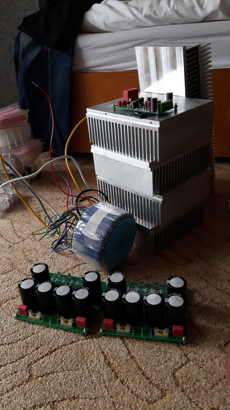

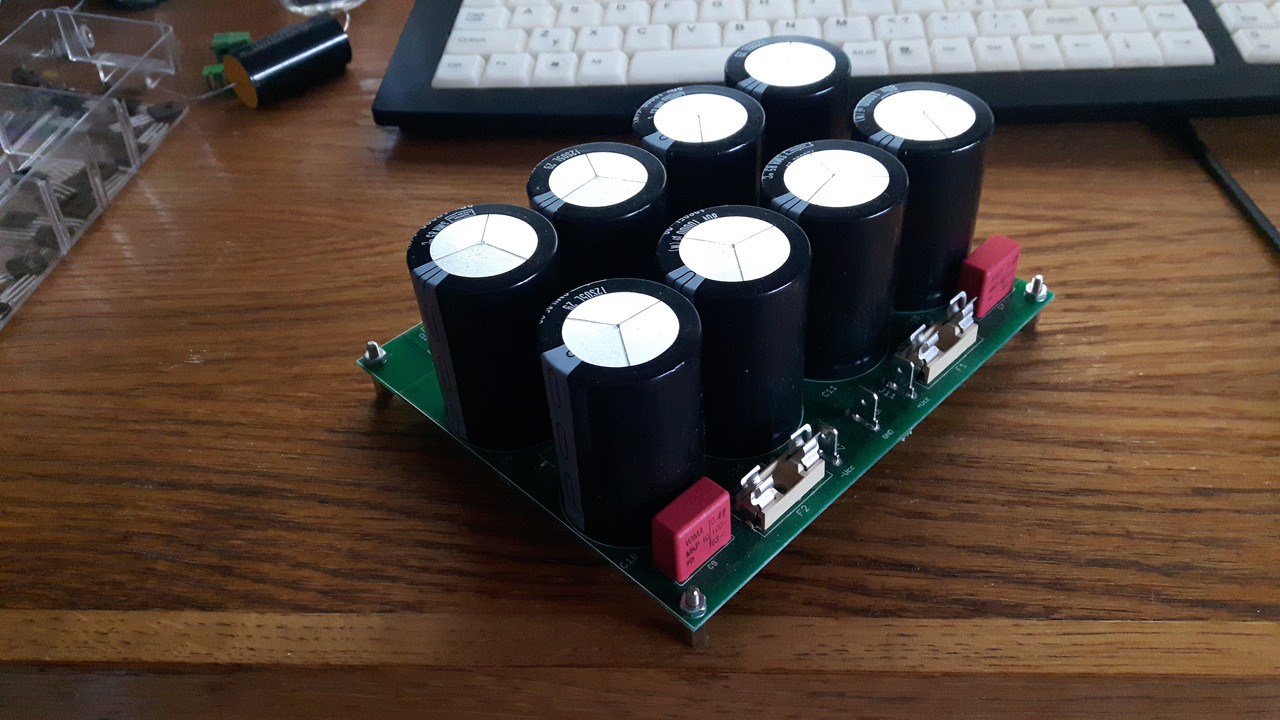

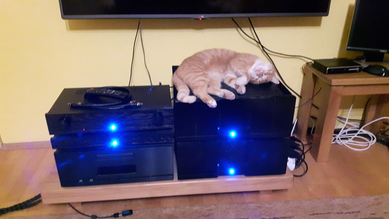

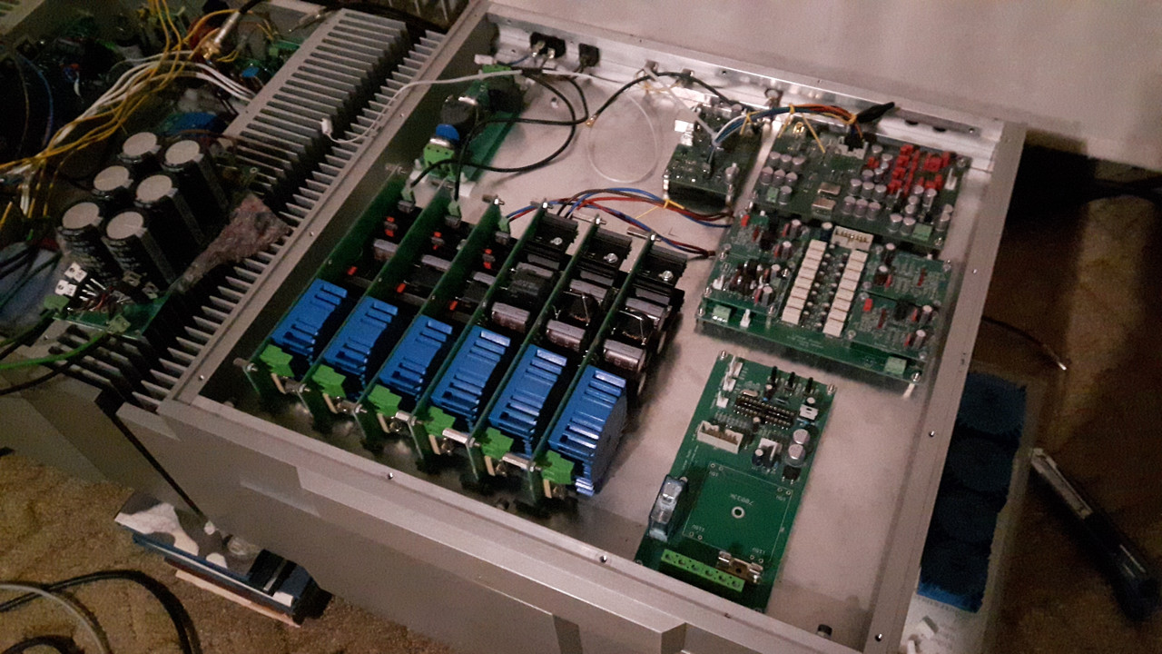

Čo ste dnes urobili, kúpili alebo čím ste si spravili radosť... - mechanik - 20. 1. 2019 je to tak :-D Inak tieto LED mali práve svietiť málo, s nižšou svietivostou som v mouser nenašiel... Ale bude chcieť trochu dopomôcť väčší odporom... Ale to som robil pre otca a nemám chuť to celé rozoberať :-) Moja elektrárnička vyzerá teraz takto :-) Využíva krabice trochu efektívnejšie, čo do počtu :-D nie váhy :-D ![]() Hej a pre ostatných, na počet zdrojov nebudem reagovať :-D Len si to spočítajte, DAC podobnej koncepcie ako má Luta a dual mono čosi ako preamp... Riadenie pôjde časom na predný panel a tam bude pasívna celodiskretna RIAA... Zdroj bude využívať ten pre analog DACu. Čo ste dnes urobili, kúpili alebo čím ste si spravili radosť... - j_paseka - 20. 1. 2019 Víc zdrojů, víc Talema. Promiň, ale nešlo to .
Čo ste dnes urobili, kúpili alebo čím ste si spravili radosť... - mechanik - 20. 1. 2019 :-D :-D jeden digitál by išiel vypustiť... 3 na analog a minimálne 2 na digital sú nutné... Čo ste dnes urobili, kúpili alebo čím ste si spravili radosť... - orhore - 20. 1. 2019 Holy shit! Promiň, ale takovou napájecí sestavu bych nečekal . Nakonec proč ne, když se jedná o nekompromisní řešení .
Čo ste dnes urobili, kúpili alebo čím ste si spravili radosť... - mechanik - 20. 1. 2019 jj :-D OLED display s encoderom stáli okolo 60-80e už neviem. Keby to malo byť lacné urobím to inak... Ale bez dual mono predzosilňovača sa zmenej slučke nedá vyhnúť, keď to nemáte prepojené práve 5 kolíkom... Veci typu signálová zem cez napájanie alebo napájanie cez signálovú som robiť nechcel. To je fakt núdzové riešenie. To by som si urobil obrovskú slučku na chytanie rušenia alebo zavliekol bordel z napájania... Už niekolko rokov idem bez analogovej regulácie rovno do silných koncákov a citlivých reprobední. Bez dual mono je to nepoužitelné... Ale to som tu písal už mnoho krát. Čo ste dnes urobili, kúpili alebo čím ste si spravili radosť... - tatko Tom - 20. 1. 2019 mechanik - mačky milujú všetku elektroniku, nielen hifi. A aj iné - tlačiarne, laptopy, reprobedne, mikrovlnku, chladničku, práču - "mám těch fotek na tisíc"
Čo ste dnes urobili, kúpili alebo čím ste si spravili radosť... - mechanik - 20. 1. 2019 Hej, ale on si lahne vždy len keď áčko začne hrať a hriať :-D Čo ste dnes urobili, kúpili alebo čím ste si spravili radosť... - Hazys - 29. 1. 2019 Nekompromisní řešení by zcela jistě šlo vyřešit i s jedním zdrojem. Čo ste dnes urobili, kúpili alebo čím ste si spravili radosť... - mechanik - 29. 1. 2019 Jasné, ja viem, Hazys to dá aj s 1/2 zdroja... Čo ste dnes urobili, kúpili alebo čím ste si spravili radosť... - mechanik - 30. 1. 2019 Odkedy som rozčúlil ludí tým čo robím pre seba vo volnom čase už ubehlo pár dní. Je čas niečo zase ukázať :-D Zdroj na 800W zosilňovač v AB triede. Klasická filtrácia podla poučky 10 000uF/100W žiaden "overkill". ![]() ![]() Vo vrchole signalu pôjde do zátaže 28A. To je pre "menovitú" impedanciu. Realne klesá trochu pod tak by to chcelo dimenzovať na 34A. Ale kedže aj dobre dimenzovaný realny zdroj bude mať nejaky pokles, dimenzovať koncové tranzistory podla SOA budem asi na 30A. Dnes dojdú 40A diody... Na tie hifistické kraviny ako WAGO som sa vykašlal. Ten konektor je príšerne velký a len zaberá miesto na DPS. Faston takmer nezaberá miesto a je daleko masivnejší a lacnejší. Šroubovacie som používal doteraz ale po prvom dotiahnutí nikdy nedržia. Hlavne tie plastové konektor vyzerajú že sa vyvalia keď do toho ide z trafa poriadny medený kolík. Inak to je jeden kanal, dual mono. __________________________________________________________ Hazys, tak ja neviem, potrebujem od teba radu. Bude cca 22kg hliníku, 800W toroid, 160mF (chýbajúcich 40mF doplním) stačiť na Ačko 40W? Vojdem sa so spotrebou do 0,5kW? Mimochodom, to je len jeden zdroj, mám to dual mono ![]() (keby to niekto nepochopil, je to vtip, je to naaranžované) Čo ste dnes urobili, kúpili alebo čím ste si spravili radosť... - pzwak - 23. 4. 2019 O Velikonocích bylo trochu času, tak jsem pokročil s lampovým OTL pro elektrostatická sluchátka, univerzální bias 230V / 520V / 540V / 580V výstup 400Vp-p, osazeno 2x ECC81 a 4x ECC82. Zatím jen oživené, chybí dofrézovat přední panel a zapojit vstupy a řízení ![]()

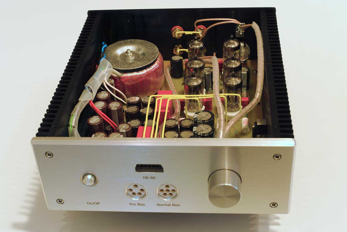

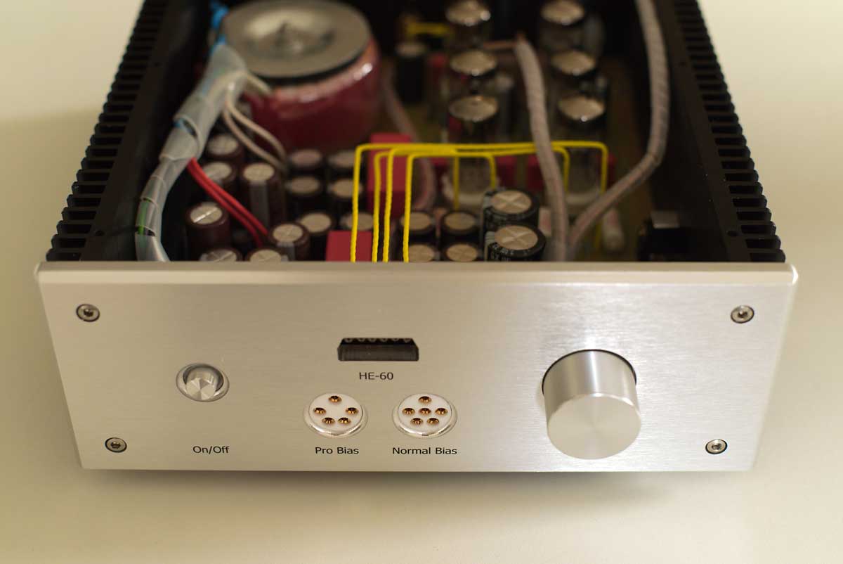

Čo ste dnes urobili, kúpili alebo čím ste si spravili radosť... - PB - 23. 4. 2019 A jaký máš sluchátka?? Čo ste dnes urobili, kúpili alebo čím ste si spravili radosť... - DJ_Rix - 23. 4. 2019 Petře,nádhera jako vždy Jen se zeptám, to trafo takhle blízko u flašek, není to problém ?
Čo ste dnes urobili, kúpili alebo čím ste si spravili radosť... - zdenoeddie - 23. 4. 2019 Petr, krasa! Mna "zeru" jedne STAXy ktore chlapik na nete ponuka na predaj... len ma brzdi, ze som nie tak davno investoval do HD800. Ale pockam este, a asi pojdem do nich. Čo ste dnes urobili, kúpili alebo čím ste si spravili radosť... - pzwak - 24. 4. 2019 Díky za pochvalu Sluchátka nemám žádné, je to pro kolegu, který vlastní několikery STAXy (typy z hlavy nevím) a Sennheiser HE-60. Proto je konstrukce více univerzální, 4 různé biasy od 230V do 600V.Petře, zatím to vypadá, že by to trafo vadit nemuselo, jinam ho dát moc nešlo. Naštěstí jsou tam signály s poměrně vysokým napětím, vstup 0.7Vrms a výstup 250Vrms. V nejhorším trafo obtočím plechovým prstencem, ale snad nebude potřeba. Zdeno, elektrostaty hrajou trochu jinak než magnetodynamiky nebo magnetoplanáry, všechny tři systémy jsem měl možnost poslouchat a každé se mi líbily při jiném stylu hudby. Každopádně jsou elektrostaty zvukově hodně zajímavé, až na ty ceny. A to nemluvím o Sennheiser Orpheus ![]() EDIT: dokončeno (čekalo se dlouho na frézování a potisk předního panelu). Tak snad bude majitel spokojen ![]() ![]()
