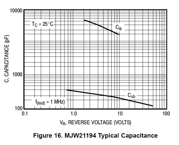

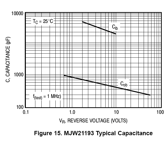

opamp
100nF není 100pF ... Jak se změní celková kapacita čtyř tranzistorů připojením dvou 30cm dlouhých vodičů? (zatím neznám kapacitu samotné odporové zátěže)
[Image: C_MJW21193.jpg]
[Image: C_MJW21194.jpg]

Federmanne,
netvrdím že 100n je 100p. Tvrdím na základě vlastních simulací že 100p může stačit.
Ptám se znovu, jakoupak kapacitu měl kabel k osciloskopu + osciloskopový vstup?
A očekávám věcné argumenty. MYslíš, že modely v PSpice jsou tak blbé, že nezahrnují vlastní kapacity tranzistorů??? Navíc, tyto kapacity jsou jaksi při návrhu zesilovače kompenzovány, že... (správná hodnota Millerovy kapacity v rozkmitovém stupni)... Takže 702 nic nedokazuje.
Vytas se s něčím lepším, těšíme se!
