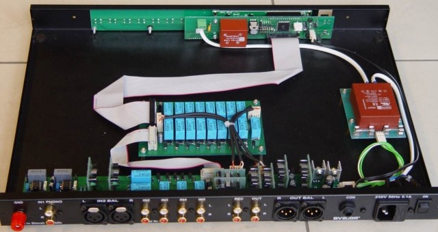

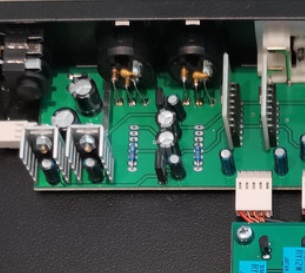

Tak na slovanetu jsem našel prd, ale dlouho tam nelezu tak nevim. Našel jsem fotku kde na XLR výstupu jsou desky který dělaj symetriku a obrázku co jsem sem dával tam neni nic, jen díry.
[Image: BV1.jpg]
[Image: bv.jpg]

Ja ti neviem, ono XLR vystupny konektor je vlastne taka dira...
- https://www.neutrik.com/en/product/nc3md-lx-b
Ale uz vidim co myslis, jeden odpor namiesto nejakej osempinovej dosky.
Tak to snad vysvetli BV ako to bolo...
Totální audiofilský úlety a šílenosti - dawsoo - 6. 9. 2024
No sorry pánové je mi po tom prd,já nikdy zákazníkem této "značky" nebyl, ale když porovnám ty dva obrázky, zdá se že tam toho "chýba trochu viac",minimálně 6 modulů (z toho co je vidět) ,Jardo tos kupoval nové za plnou cenu? Rolleyes

Recenzia starej P1 z roku 2004 ma maly obrazok vnutrajsku kde symetricke vstupy/vystupy su tiez:
- https://6moons.com/audioreviews/bvaudio2/p1.html
[Image: inside.jpg]

Tam je všetko o PRE1, pre obrázky je nutné prihlásenie..A niečo je na hififóre, hifiroom, aj na starom Lopuchu (okolo P1SE). Tie "chýbajúce" moduly diskrétnych OZ v obrázkoch PRE1 boli nahradené modulmi s OZ OP1611, tá verzia na malom obrázku bola nejaká neštandartná "on demand" úprava ,tuším požiadavka na 2 unbal regulované výstupy, využila sa 1/2 XLR .. Stará P1SE mala "pozadie" bez signálu asi takéto

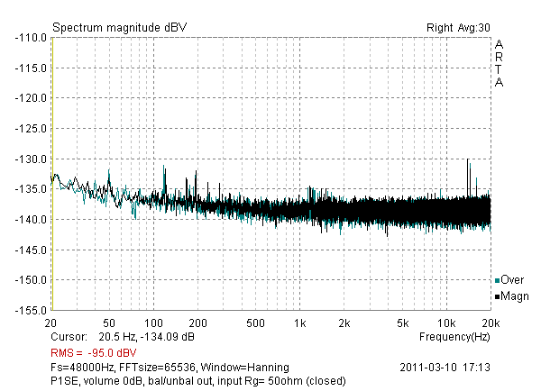

Ten obrázok s vejárom násobkov 50Hz od dawsoa je pekná ukážka diletantstva pri meraní..
Totální audiofilský úlety a šílenosti - PMA - 6. 9. 2024
Ano, bohužel pro měření malých úrovní nestačí někam zapojit nějakou zvukovku.

BV napsal:tá verzia na malom obrázku bola nejaká neštandartná "on demand" úprava ,tuším požiadavka na 2 unbal regulované výstupy, využila sa 1/2 XLR ..
To je moje fotka a žádnou úpravu jsem neobjednával, naopak jsem to kupoval díky sym. výstupu abych si vyzkoušel dlouhou symetriku ke koncáku u beden. Velice rychle jsem se vrátil ke krátký nesymetrice a dlouhým repro kabelům. Za týden to bylo na hifibazaru. Ale už to nebudu zasírat. Stejně Nirvana i BV audio už neexistujou.

Na tej fotke je pin3 na XLR (-out) pripojený na zem cez odpor rovnaký ako výstupný odpor na +out. Teda výstup je znížený o 6dB, inak to nič nezhorší. Nejaký dôvod to muselo mať, inak by to tam nebolo..Číslo toho preampu si nepamätáš, kedy to asi bolo? Samého ma to zaujíma..
