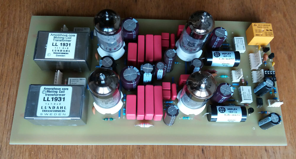

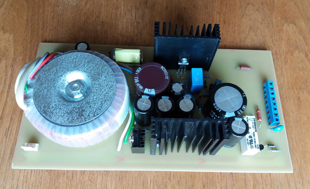

Čo ste dnes urobili, kúpili alebo čím ste si spravili radosť... - pzwak - 25. 4. 2018 Nová varianta MM/MC phono preampu se step-up trafy Lundahl. Ještě dodělat mechaniku (Modu GALAXY), vypálit uP a bude hotovo ![]() ![]()

Čo ste dnes urobili, kúpili alebo čím ste si spravili radosť... - mechanik - 25. 4. 2018 Máš to pekné, len tie MIFLEXy, myslíš si že to má nejaky prínos oproti polypropylenu WIMA? Ja som ho sice skúšal len vo výhybkách, pasívnych a už ani neviem ktorú radu a +/- som nepočul vôbec nič. Čo ste dnes urobili, kúpili alebo čím ste si spravili radosť... - pzwak - 25. 4. 2018 Flašky - mí oblíbení sověti 6F12P a 6N3P Kondy - Wima MKP, Miflex MKP, Nichicon, Rubycon Toroid - to je ten od tebe, Petře, max. spokojenost Step-Up - Lundahl střední řada (amorfní jádro) - konečně jsem měl možnost porovnat "profi" s cenovkou přes 200EUR s mou vlastní konstrukcí a jsem se sebou spokojen - frekvenčka stejná, THD mají ty moje dokonce nižší Lundahl 0.022%, pzwak 0.015% / 1kHz / +20dBMechanik - Miflex a WIMA mi připadají zvukově stejné, měřením bez rozdílu. Miflex jsem dal proto, že byly zrovna po ruce, DPS počítá i s WIMA MKP4 Čo ste dnes urobili, kúpili alebo čím ste si spravili radosť... - Digiting - 30. 4. 2018 ... z pohody při záznamu Jazzince na 102,70 FM s modrou rulandou a ďouratým sýrem mou bránici neudrží v klidu inzerát na prodej septoboxu ... M. Čo ste dnes urobili, kúpili alebo čím ste si spravili radosť... - Otas - 8. 5. 2018 Nevím, zda sem patří, když něco nezku pardon nepokazíte . Asi jo, udělalo mi to radost...Dnes jsem převrtával díry pro upevnění basáků v bednách (namísto vrutů jsem dával šrouby M6 se zakusujícím se protikusem) a abych se trefil zcela přesně - ty hlavy M6 jsou tam naknop, vrtal jsem přímo do osazeného a dvěma šrouby fixovaného basáku (EMI KPL15LF - čili případná chybka za 6 tisíc). A podařilo se, membrány to přežily bez úhony. Testoval jsem úpravu výhybek - driver se po rozehrání chová jinak, ale to je už jiný příběh, vypadá to že snad s úspěšným koncem, uvidím, resp. uslyším. Čo ste dnes urobili, kúpili alebo čím ste si spravili radosť... - mechanik - 10. 5. 2018 Keby sa niekto nudil, niečo z vlastnej tvorby :-) https://soundcloud.com/user-799961953-525920674/track-ten |
