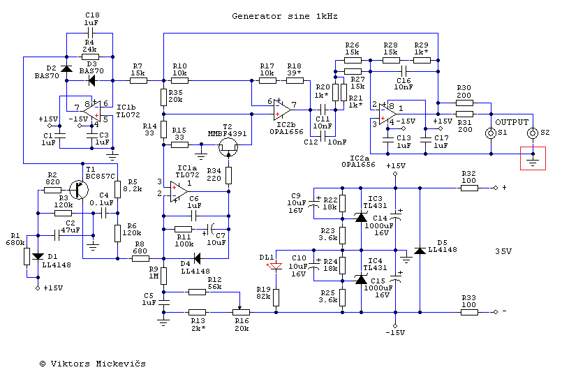

Vašku nechceš se na to podívat přísným okem? nezdá se mi to prostě nijak sofistikovaný,šlo by tomu pomoci určitě po více stránkách.Minimálně lepším napájením a impedancema. Je jasný že to vzniklo v době kdy to stačilo ale dneska už je to málo.

Len pre uplnost pripajam novsiu verziu Victorovho oscilatora (je tam par zmien):
[Image: Osc1k-Hz250321ckt.png]

V principu je to dobře, možná vylepšit napájení. Dilema je kam až jít dolů s impedancí, aby se zmenšil šum a nezvýšilo zkreslení.
A nebo prostě posílit výstupy operáků a jít s odpory na stovky ohmů. Pak by se asi musela trochu upravit AVC.
Já tam mám postaru ještě ledku s fotoodporem a funguje to taky. Dá se čarovat s filtrací řídícího napětí...
Stejný problém s impedancí je i u notch filtru.

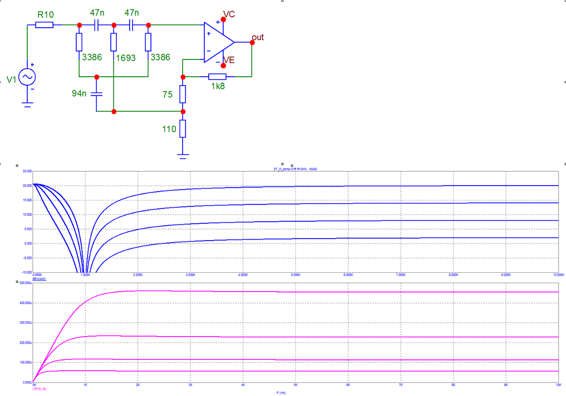

Tak jsem si dovolil metodu aplikovat na Tvůj návrh a vyšlo mi tohle.
Na první pohled se zdá, že jsem to totálně dokurvil, protože obvod není zdaleka tak selektivní, musí se stále dělat korekce průběhu jako u pasivního 2T. Ovšem korekce je asi 3 dB pro druhou h. a menší u vyšších h.
Co je ovšem podstatné, je spodní část grafu, kde je průběh proudu předřazeným odporem R10 v závislosti na frekvenci.
A krokování je právě ten R10 s hodnotami 0, 2200, 6600, 15400. Znamená to, že "vstupní odpor" (pokud to tak mohu nazvat) celého obvodu je od
2kHz prakticky nezávislý na frekvenci a může se tedy stát součástí vstupního děliče, aniž by se měnila potřebná korekce průběhu.
Krokování je pro útlum 0, -6, -12, -18 dB, ale dá se pochopitelně napočítat jakýkoliv jiný dělič.
[Image: 2T-komp.png]
No tak jo, vy bejci, já to tušil, že budete líný cpát nějaký korekční křivky do kompu.
Tak tady to máte srovnaný jako když střelí...
[Image: 2-T-D-komp-kor-V2.png]
Ještě by se slušelo mezi ty dva operáky vrazit třetí se ziskem 20 dB, abychom se dostali na potřebných 40 dB celkem a korekce průběhu probíhala kvůli šumu už na vyšší úrovni signálu.
Co na obrázku není, jsou tři poťáky vhodně zakomponované do 2T článku, aby bylo možné doladění potlačení první harmonické 60 dB nebo více.
