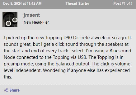

Tak i Topping D90III Discrete asi trpí lupanci. Dokonce to vypadá. že je to u něj ještě horší, na začátku i konci každého tracku. Co je stejné - úroveň lupnutí není závislá na nastavené digitální hlasitosti. Zlatá DO200Pro :-(
[Image: d90-discrete.jpg]
https://www.head-fi.org/threads/topping-d90-iii-discrete-clicking-noise.975115/

2 miero: Tak ono to nejspíše pod Windows nebo pod Ubuntu lupat nebude. Problém není ani na SPDIF a TOSLINK. Stejně jako u DO300. Je to problém obvykle jen některých LINUX distribucí, zejména na ARM plarformách. Asi to na nich nikdo netestoval. DO200Pro to vůbec nedělá zřejmě proto, že je to vyřešeno přímo v DAC chipu (CS43131) a implementátor to řešit nemusí.

Lupat po USB to nebude ak ma OS audio server ktory stale streamuje do DACu a vsetko resampluje na jednu frekvenciu.
Ale staci, ze OS niekedy zatvori a otvori USB audio device (co robia napriklad aj mobily kvoli setreniu energie) a uz to je pocut.

2 miero: Lupání při změně vzorkovačky je jiný nesouvisející problém. Třeba DO300 to vůbec nedělala (žádný číňan, co jsem měl doma, to nedělal). Jinak souhlasím, že to lupání při zapnutí a vypnutí USB kanálu je dáno režimem, jak distribuce komunikuje s USB portem. Ve Windows má Topping i SMSL vlastní driver a ten zajistí, aby to nelupalo.

lupe aj D300 a VMV D2r, ale len v rezime variable volume...cinan by sa mal naucit asi robit firmver

Firmware spolu s driverem by měl poskytovat především Xmos a linuxáři co implementujou podporu a dělaj distra na netradiční HW.
Prská to i na jiných vstupech než jen USB?
Prská to na symetrice i nesymetrice stejně?

Problém s lupáním při přepínání vstupů a při startu reprodukce (výhradně u USB vstupu) jsem poprvé zaznamenal až s nástupem čipů z rodiny ESS9039. U čipů 9068 a 9028 nevím, že by k tomu někdy docházelo. Moje hypotéza je, že jde o problém čipů tohoto typu a problém různých nestandardních řešení DA převodu (R2R a discrete 1bit), kde to musí řešit implementátor a není možné se spolehnout na to, že to zajistí chip sám o sobě. DAC by měl být blbuvzdorný, lupat by to nemělo bez ohledu na to, jakým transportem je to krmené. Ty stejné transporty s jinými DACy žádný problém nemají.
V této souvislosti je zajímavé, že drahý Gustard X26III používá s chipem ESS9039PRO XMOS chip starší verze (216) ač jinak se na kvalitě součástek u tohoto DACu moc nešetřilo. Tento XMOS chip zastane výkonově co je potřeba a možná si u Gustardů jsou vědomi nějaké výhody této verze. Bylo by zajímavé zjistit, jestli i X26III trpí problémem lupání.
Problém nesouvisí s HW transportu, ale se způsobem komunikace na USB portu, které používá zvolené SW řešení. Jeden a týž HW transportu může někdy lupat, jindy ne, v závislosti na SW. Problém se třeba projevuje na SW Volumio, což nelze označit jako nějaké netradiční nebo exotické řešení. Je to součást dnešního mainstreamu.

D300 pouziva Xmos cip 208, lupe len cez USB pri zmene vzorkovacky...tu uz si niesom isty ci to neopravili FW
D2R pouziva 316 a lupre pri USB a tym padom aj pri I2S.
Ked som fixol vzorkovacku cez roon vsetko slo OK.
Oba vsak vo fixed mode idu OK.
Mal som na test SU-X, ale pocuval som len cez fixed mode, nenapadlo ma aktivovat variable.
