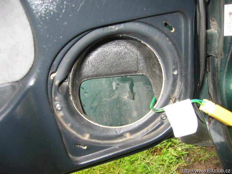

A tak to je zrada - to totiž nevíme. Původní repro jsou ještě osazeny a dokud je někdo nedemontuje tak se neví jak hluboko se dá zajít. Zkusím zjistit.

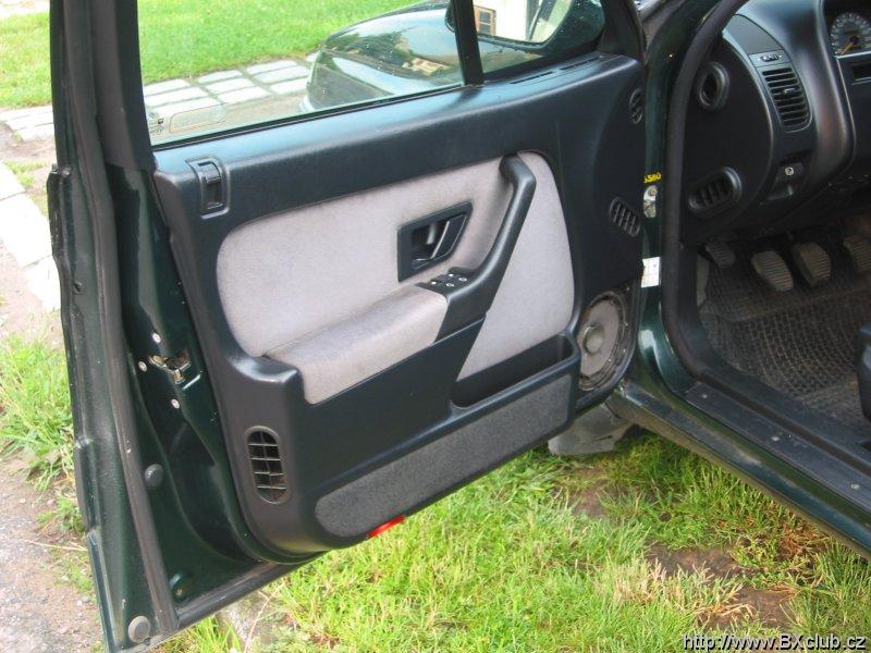

Takže montážní hloubka ve dveřích je potěšujících 10cm!

Tak potom pohoda a můžeš si tam nacpat cokoliv. Smile
A Thálesi, nazapomeň, že to musíš změřit při STAŽENÉM OKÉNKU. Bylo to tak, nebo je to až k plechu? Ono není dobré, když se okénko zaráží o magnet repra, pokud tam to okénko zasahuje. Ale snad je tahle poznámka zbytečná.

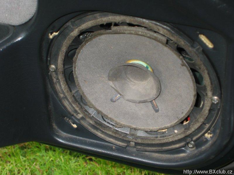

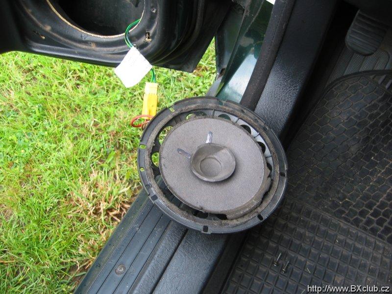

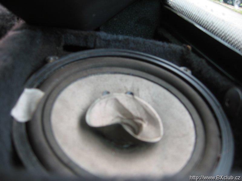

Původní repra Balupunkt jsou ovšem na hadry. Utrženo z horního závěsu. Membrana tam prakticky neexistuje. Magnet je pokryt bílými skvrnami. Zadní jsou jen mírně pomačkané. To znamená že by alespoň ty přední chtěly aby alespoň něco málo vydržely, ty zadní když to přežily mohou být i méně odolné.

Ať ještě zkontroluje to okénko. U většiny aut je reproduktor v místě, kde se za magnet zasouvá okénko. Hloubka tedy není dána vzdáleností od plechu, ale od toho staženého okénka.
Melduju to proto, že už nevím o jaké auto jde a jak to tam má. Jestli je tam dost místa, nebo to okénko do míst repra nezasahuje, považujte tohle za bezpředmětné.
Pokud tam budete dávat cokoliv dražšího, uzpůsobte vnitřek dveří, tak, aby na ten reprák vysloveně nekapala voda, pokud už nebudou rovnou doorboardy. Ve dveřích voda bude dycky, a vlhkost je problém hlavně při echt papírových membránách. Takové prostředí levné a šmejdské repra vysloveně sní a přesně jak říkáš, membrána prostě zmizí a změní se na světlehnědý prášek.

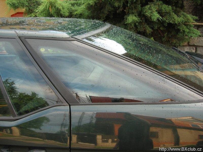

U XM by ani stažení okýnka nemělo vadit, viz foto zboku: http://img297.imageshack.us/my.php?image=dsc00647xe5.jpg .
Jinak za reprákem je tenkej dekl z takový pěnovky, vlastně taková stříška nad repro...asi právě proto aby tam nekapala voda.
Do dveří ve fabrice nějaký tlumení dávali, ale nevím přesně co...viděl sem to jen na videu z montáže. Spíš to plní jen protihlukovou funkci.
...teda alespoň tak je to sériově. Čert ví kdo se v tom vrtal Rolleyes

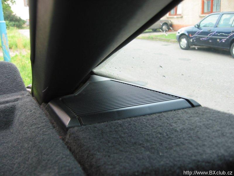

Sklo netřeba řešit - to je OK. Fotky níže. Těch 10cm je minimum, reálně je to spíš 11. V autě se nikdo nehrabal a už vůbec ne co se týče zvučení. Jezdilo to pokud váím tak jak to vyjelo z fabriky a až teď to nový majitel dává dokupy.
