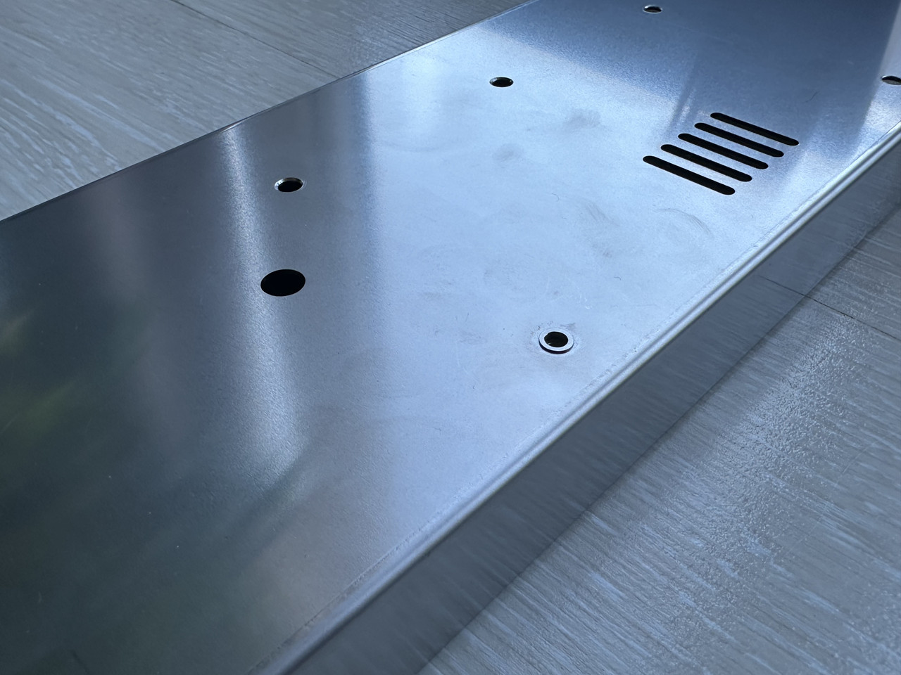

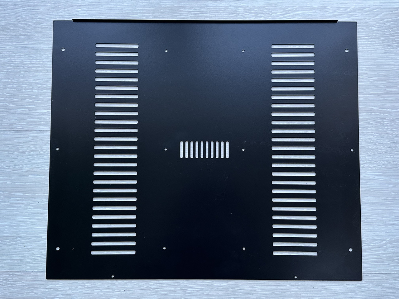

Nizsie je spomenuta plecharina, konecne to nacrtne konkretnejsiu predstavu ako to zhruba bude usporiadane Smile
(este to nemozem vsetko montovat dokopy lebo potrebujem navrtat diery na vystupne trafo a neviem kde budu takze musim pockat...)

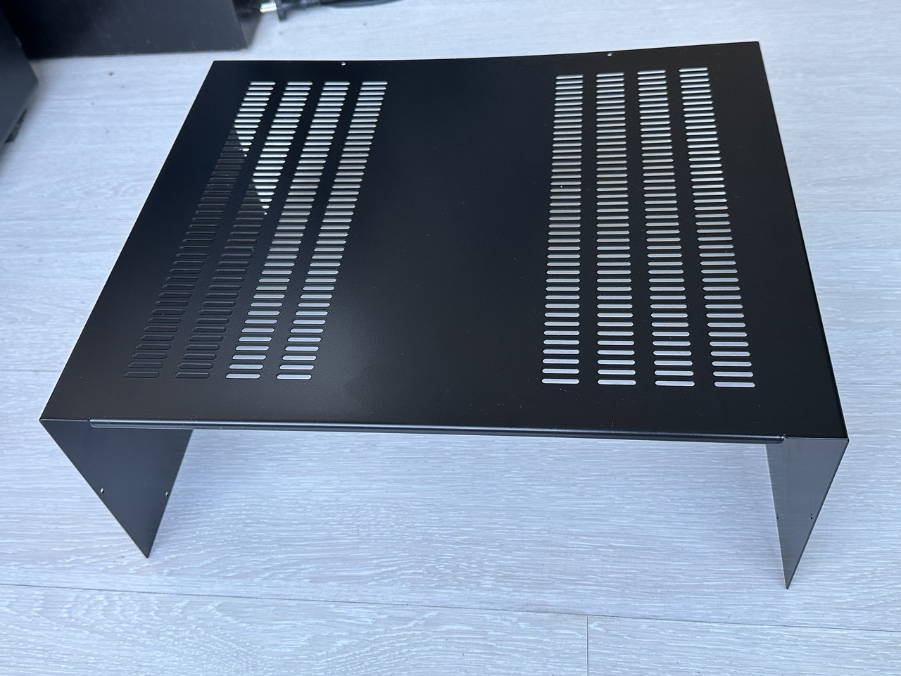

Vrchny plech bol najdrahsi z celej krabice (vela palenia laserom, je tam 344 dier Shy )
[Image: IMG-5652.jpg]
Spodny plech ma menej a vacsich dier:
[Image: IMG-5650.jpg]

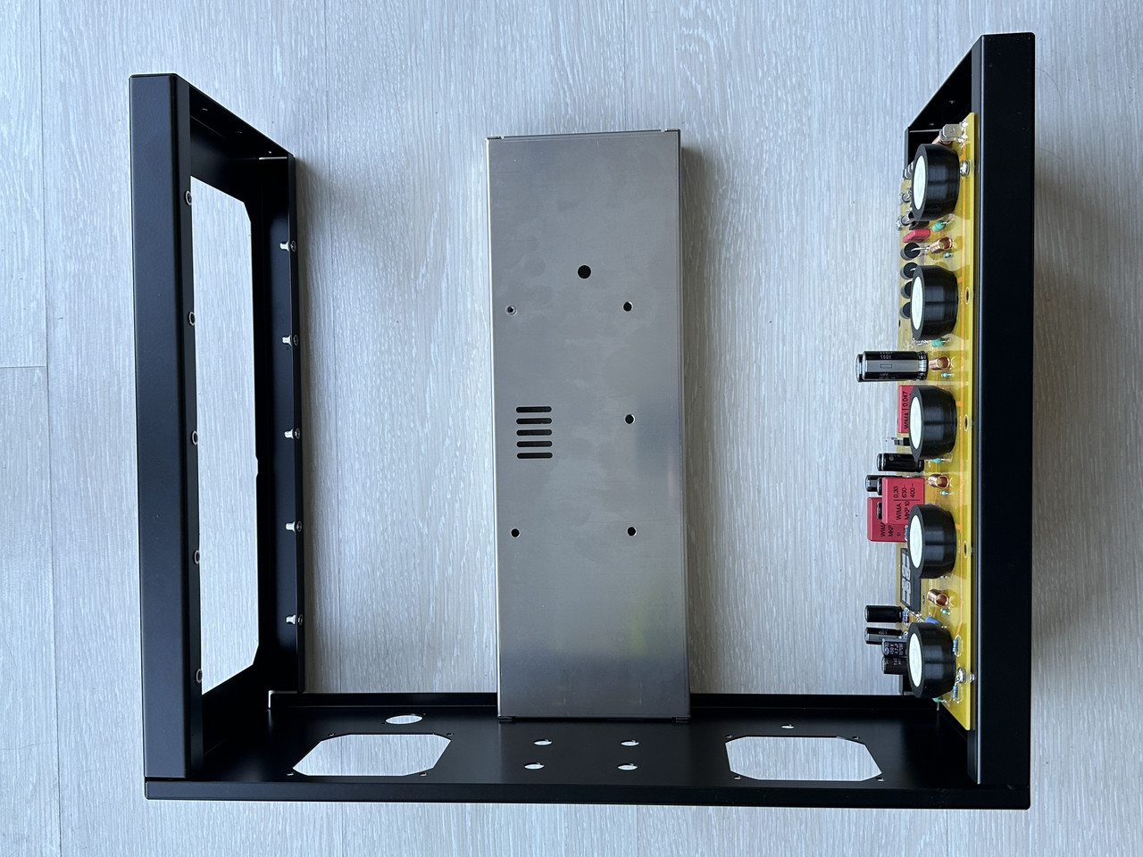

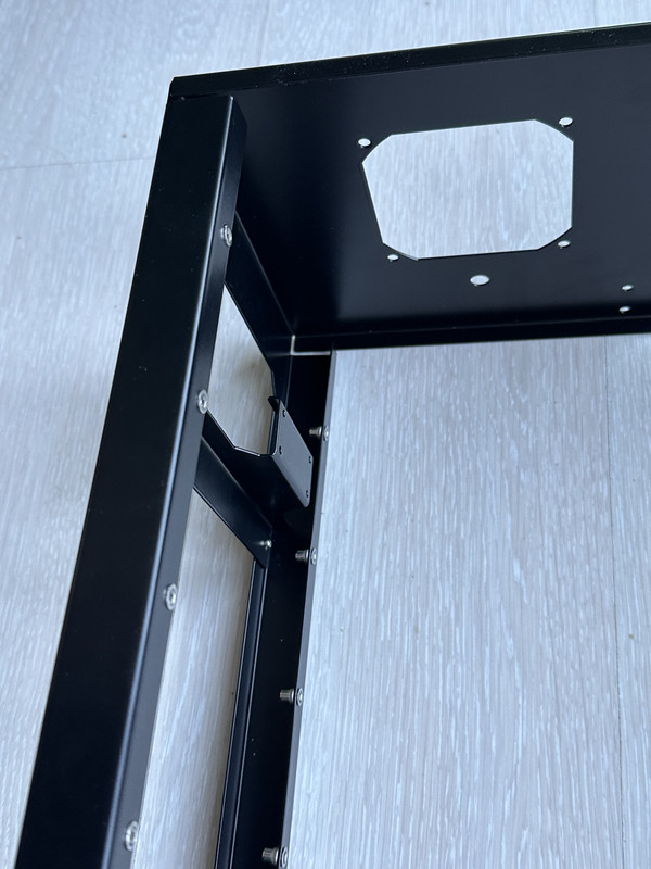

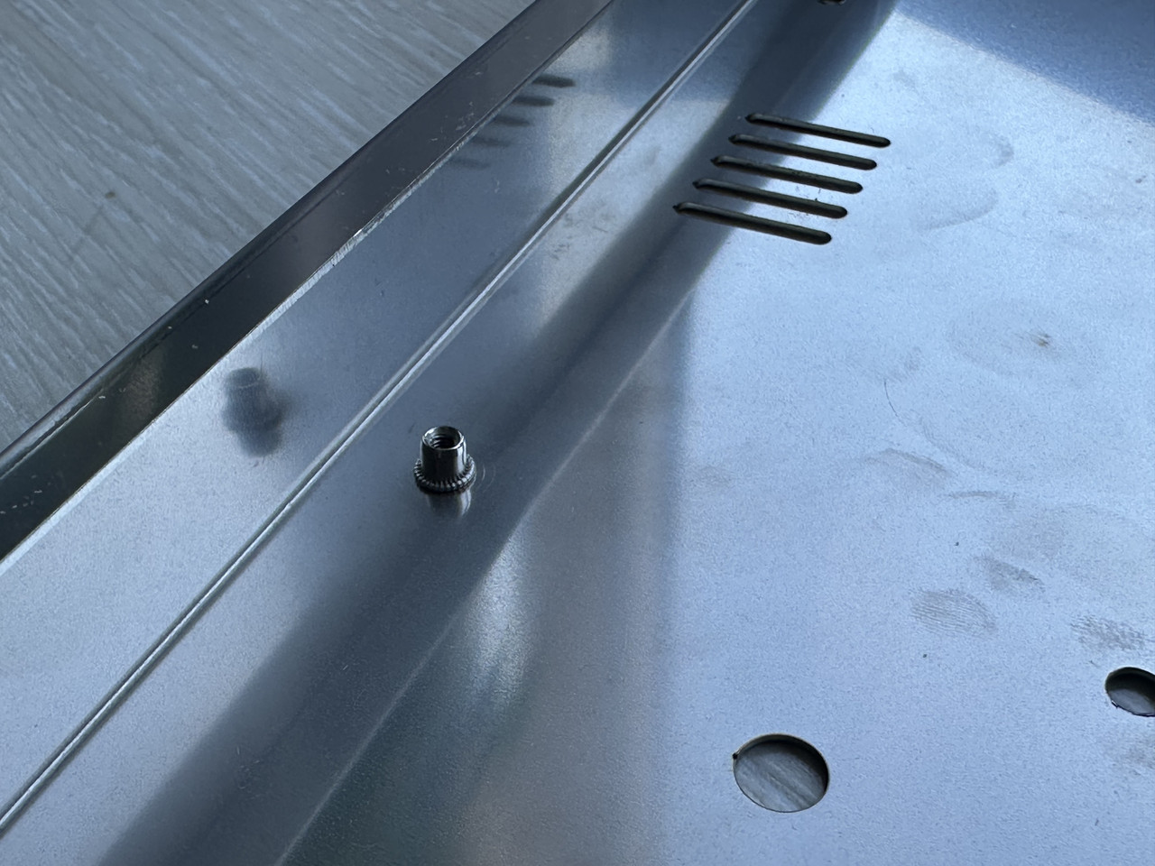

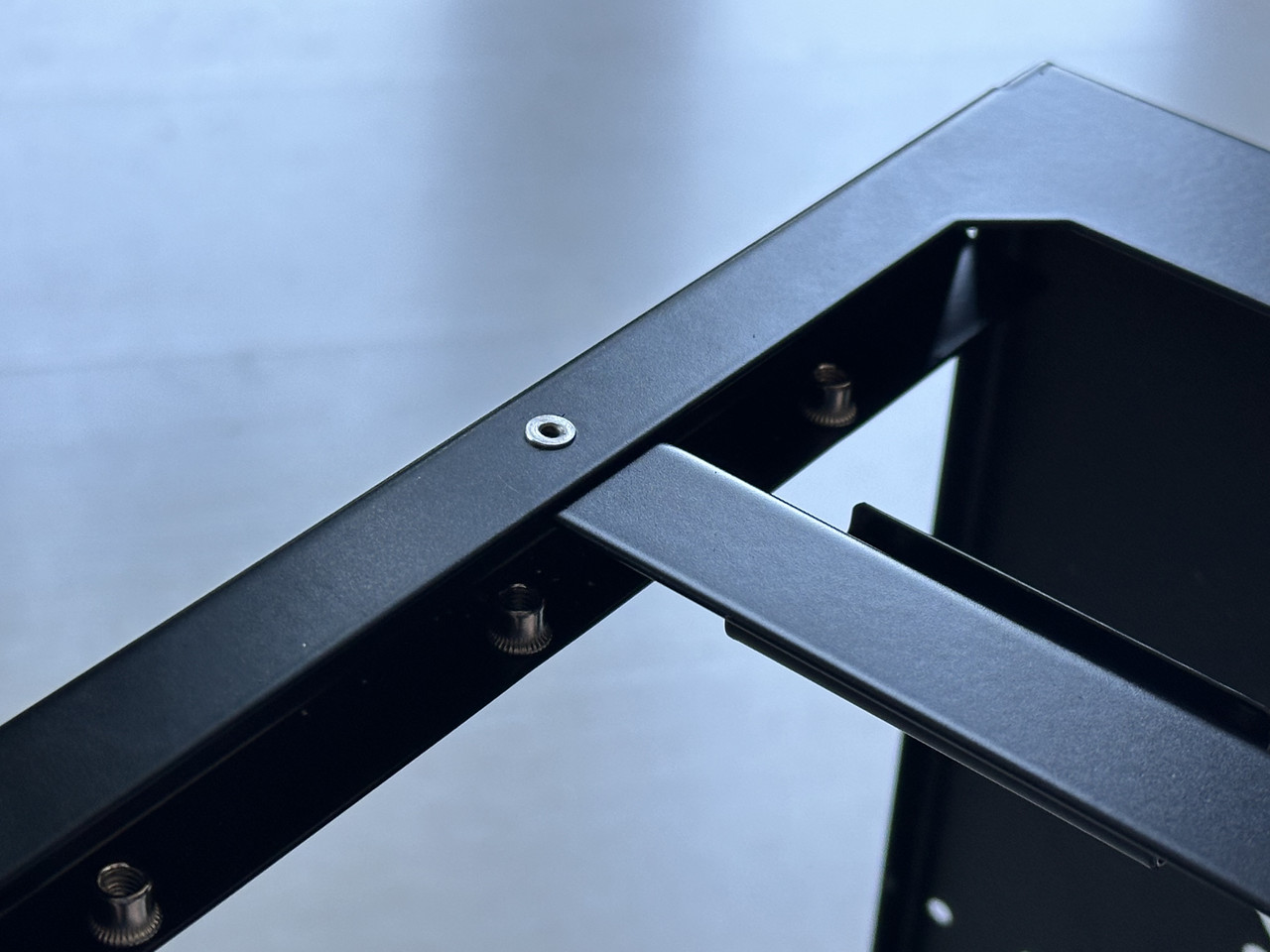

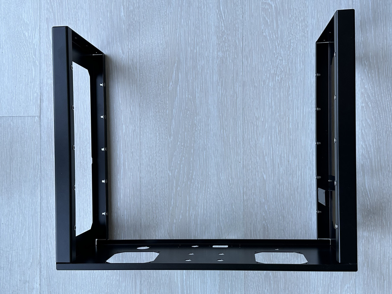

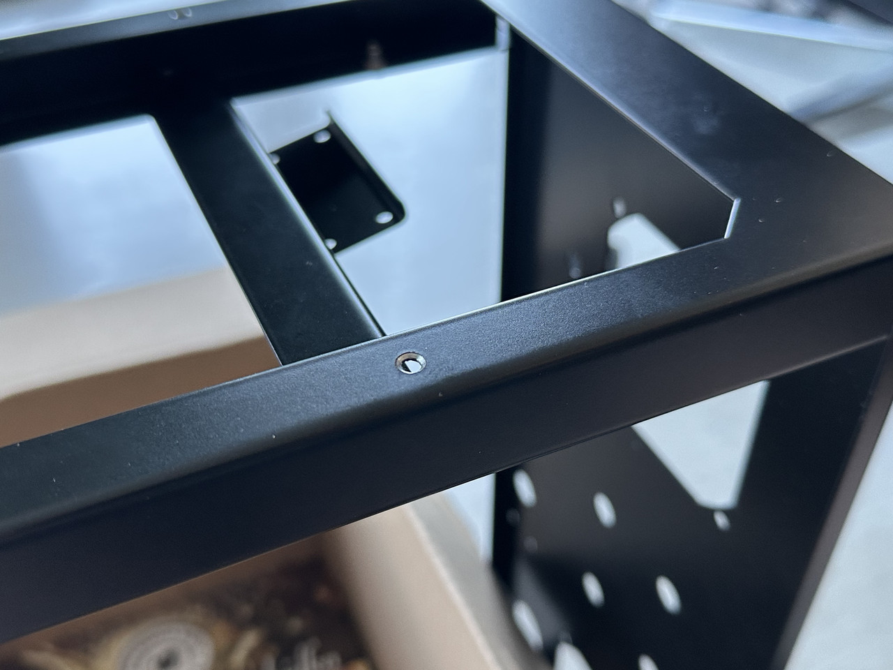

Takto vyzera hlavny ram krabice, ktory spolu so zadnou stenou je jeden kus. Kazdy bok je vytvarovany tak, aby tvoril akoby dva pevne U profily. Do tychto som nanitoval (po cesky nanytoval Grin ) M4 matice na ktore su upevnia tie velke DPSky:
[Image: IMG-5633.jpg]

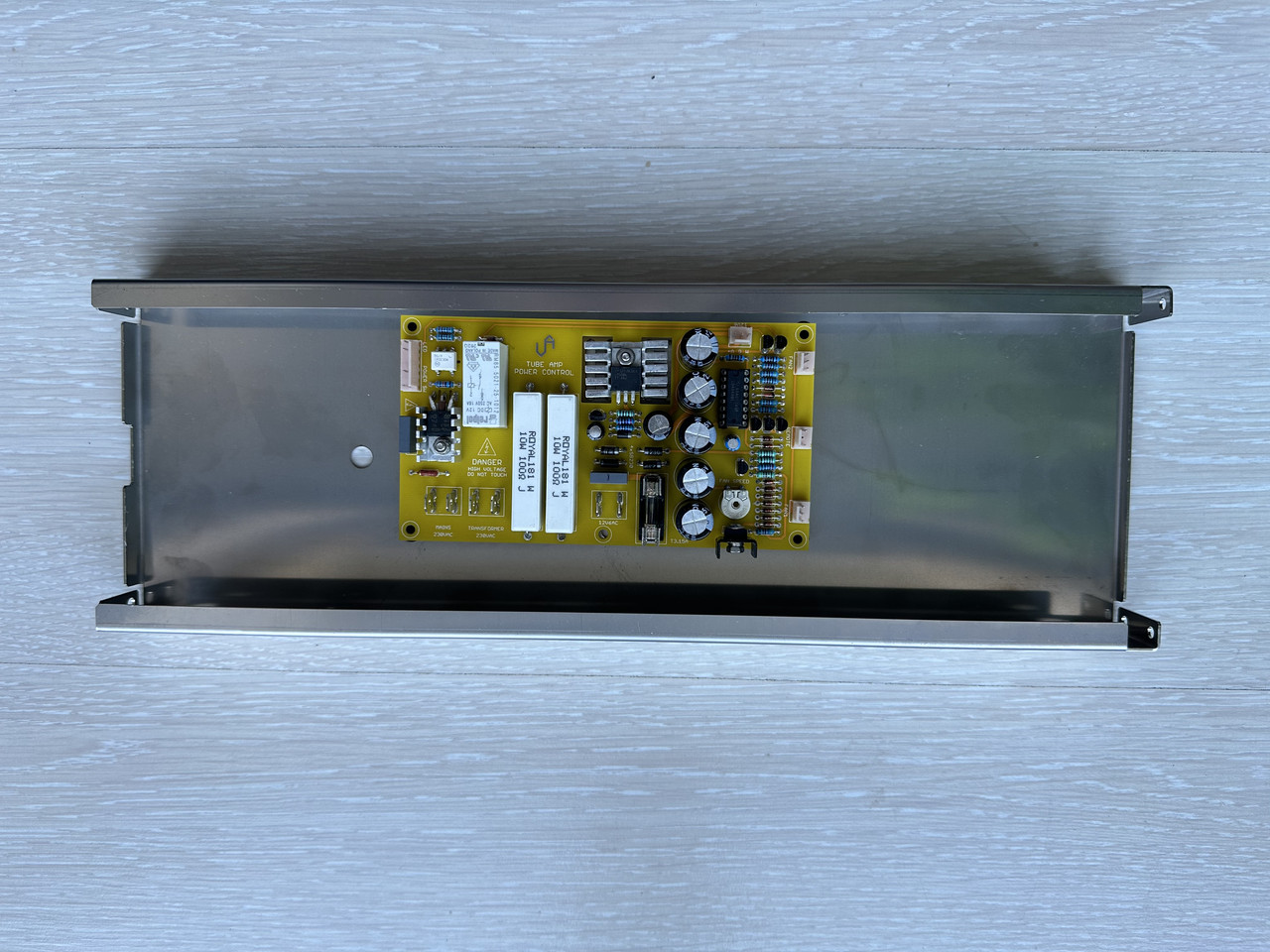

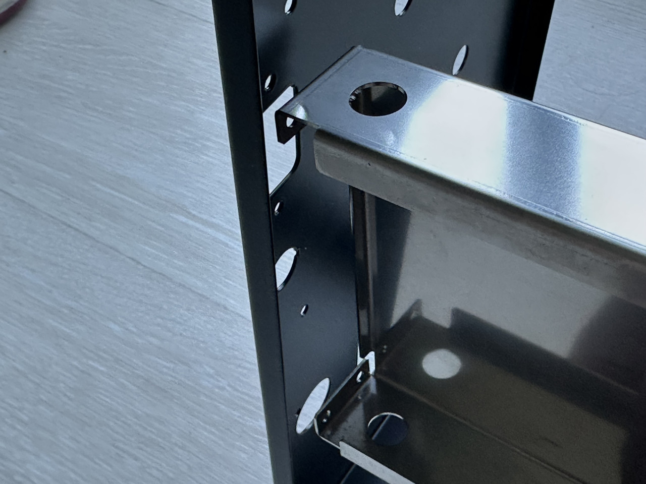

Takto pojde uprostred tunel v ktorom bude ovladacia doska so softstartom a na tom celom budu sediet transformatory. Je to z nemagnetickeho nerezu:
[Image: IMG-5639.jpg]

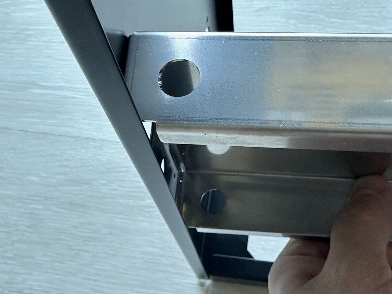

Vsetko mi dokonale sedi, a vsetko je premyslene tak ze na vsetko je vsade vyrez kde je potreba Smile napr. tunel voci zadnej stene:
[Image: IMG-5642.jpg]
takze obidva spodne usi dokonale licuju a mozu sa prepojit spodnym krytom pre dodatocnu pevnost celej krabice...
[Image: IMG-5644.jpg]
to iste na prednej strane, kde bude hlinikovy panel z QuickPanelu a spodny lem spodneho plechu aby mal kam zapadnut tak je na to vyrez Smile
[Image: IMG-5655.jpg]

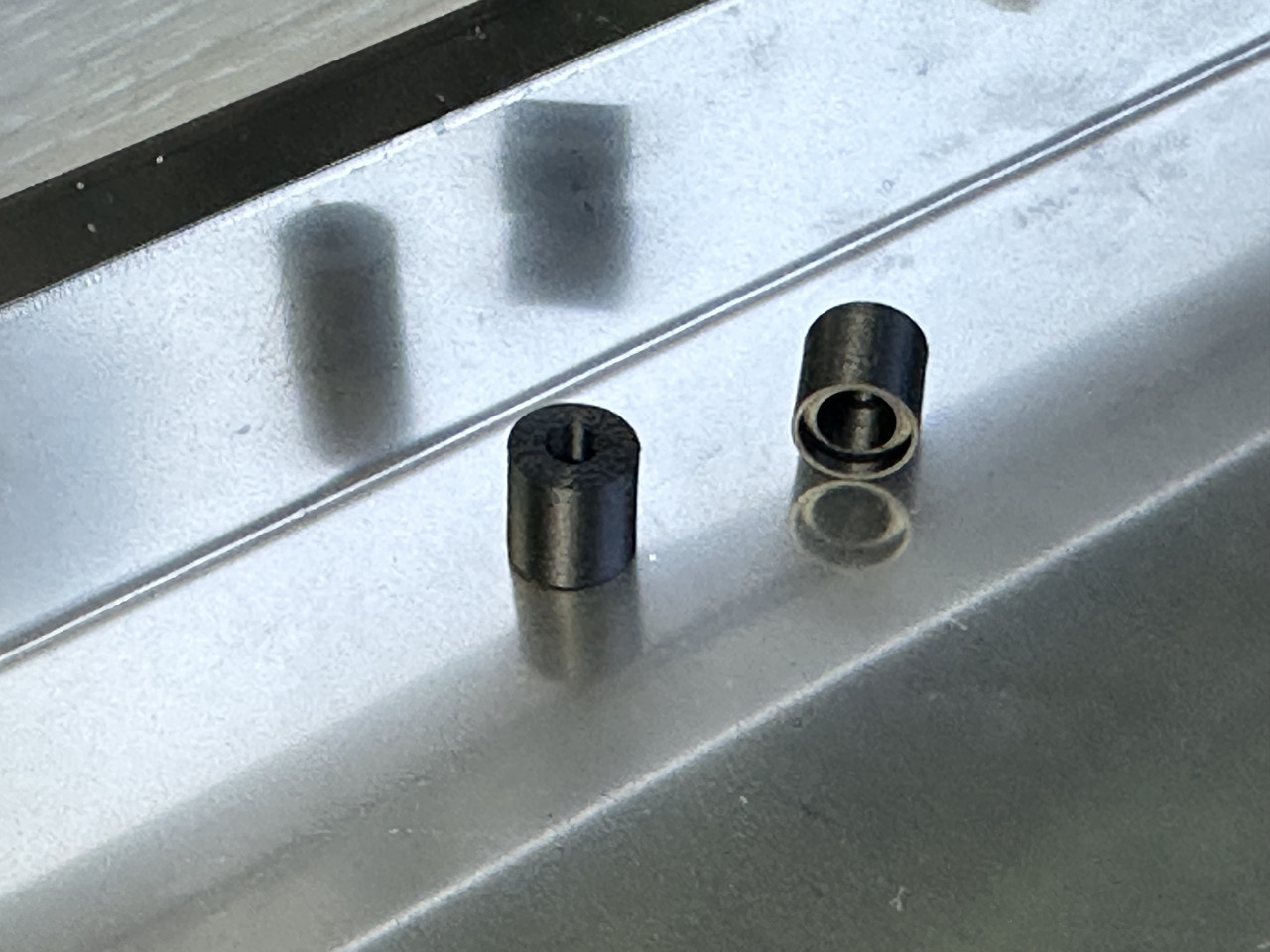

Dlho som premyslal ako urobim distancne stlpiky vnutri tunela bez toho aby z hornej strany cokolvek pretrcalo (kvoli trafam) Bodovo zvarane som nechcel to by nebolo az tak presne, nakoniec som myslel ze narezem zavity a ufiknem ich alebo nieco, ale nakoniec som zvolil nitovacie M3 matice zo zapustnou hlavou:
[Image: IMG-5645.jpg]
[Image: IMG-5646.jpg]
na tieto som potom vytlacil plastove stlpiky ktore presne zapadnu do nitovanych prstencov:
[Image: IMG-5647.jpg]
takto bude lokalizovany softstart:
[Image: IMG-5649.jpg]

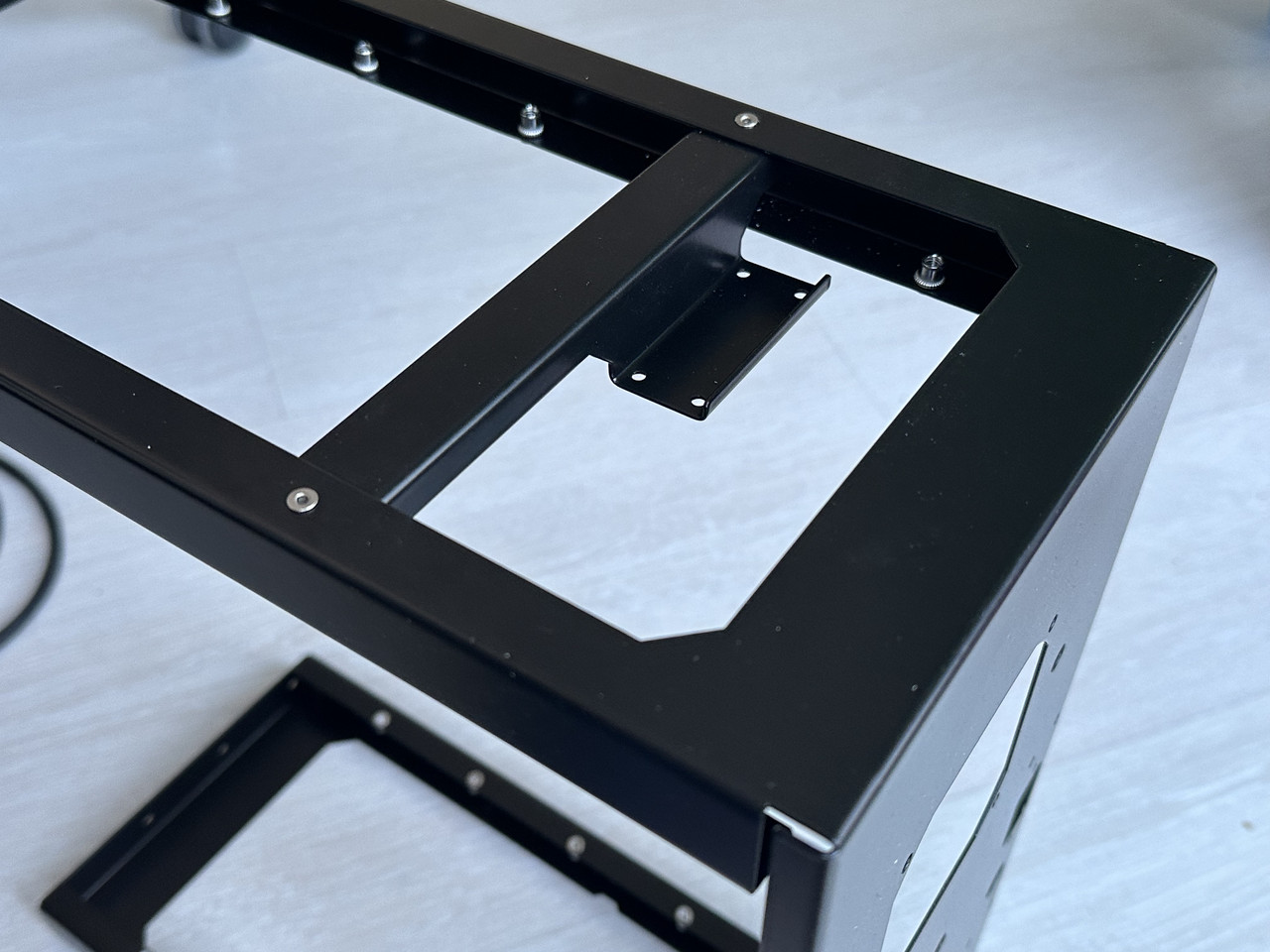

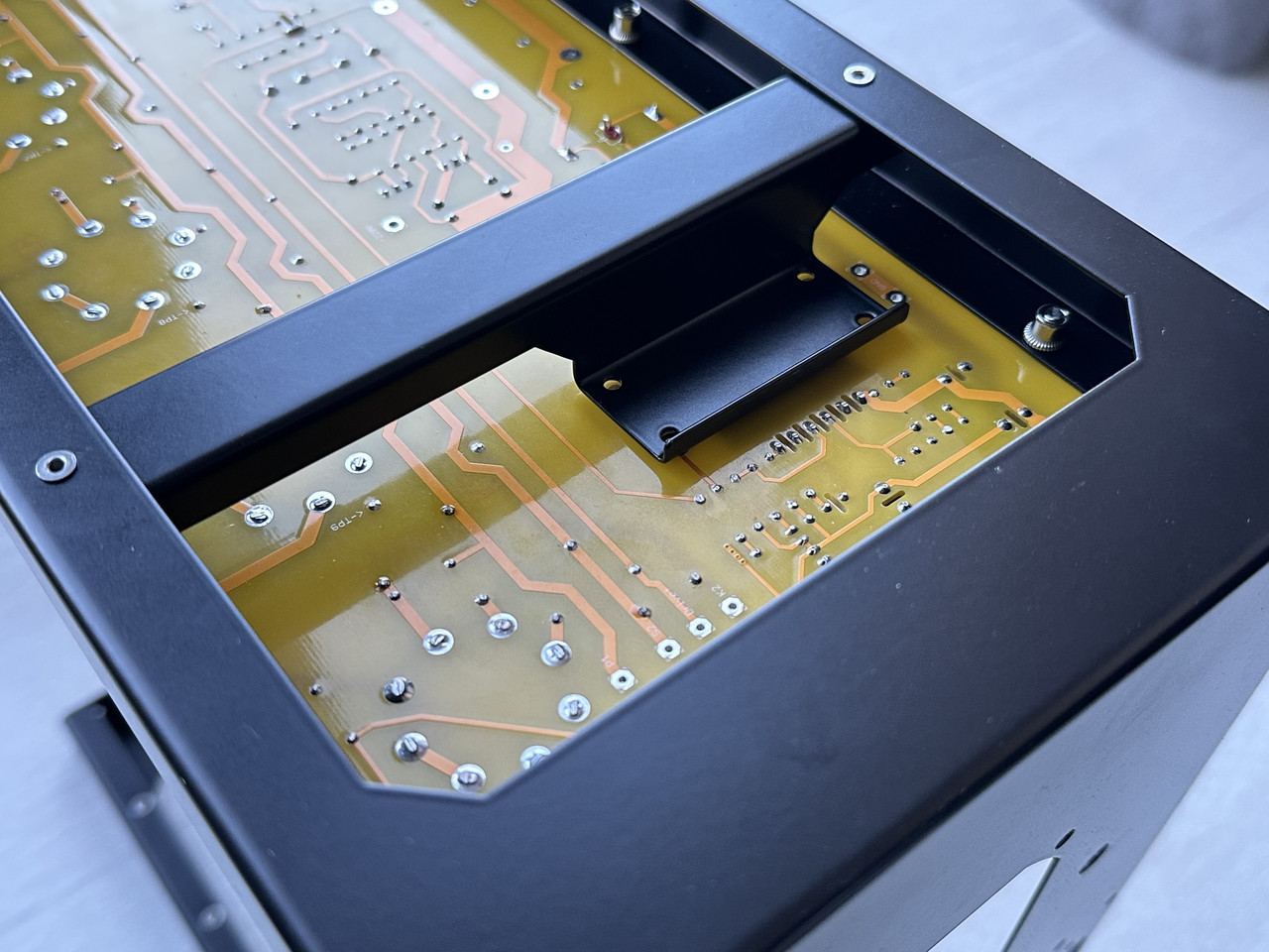

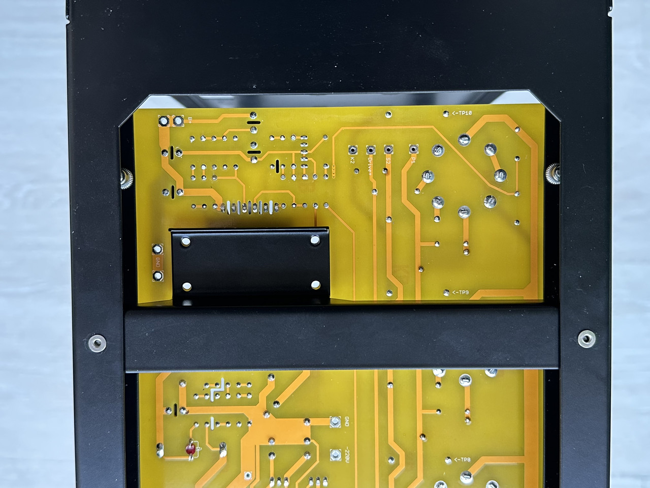

Kedze na zdrojovej doske bude relativne tazky chladic ktory ma velku paku, chcel som ho nejak podopriet zo zadu co by zaroven bolo sucastou backplatu tohoto chladica Smile Vymyslel som extra situovanu komplikovanu a velmi presne vymeranu vyztuhu, ktoru som nanitoval zapustenymi nitmi, tak snad nebude rypat do krycieho plechu...
[Image: IMG-5629.jpg]
[Image: IMG-5631.jpg]
takto vyzera vyztuha:
[Image: IMG-5632.jpg]
[Image: IMG-5636.jpg]
[Image: IMG-5638.jpg]
a na toto som obzvlast hrdy, ze mam ohyby a tolerancie vychytane natolko ze sa mi podarilo trafit na prvy pokus!
Dokonaleeee!!! Grandpa
[Image: IMG-5637.jpg]
(ta jedna cesticka co tam vediet k vyztuhe je zem cez 100R odpor, este neviem ci ho tam dam alebo nie, pretoze to bude ukostrene takze odpor asi pojde prec)

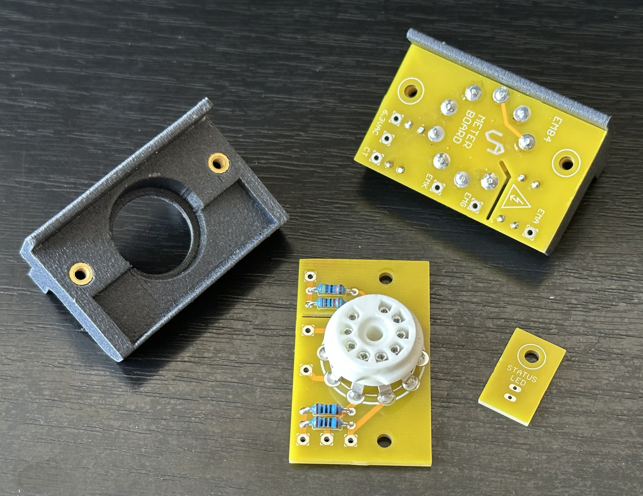

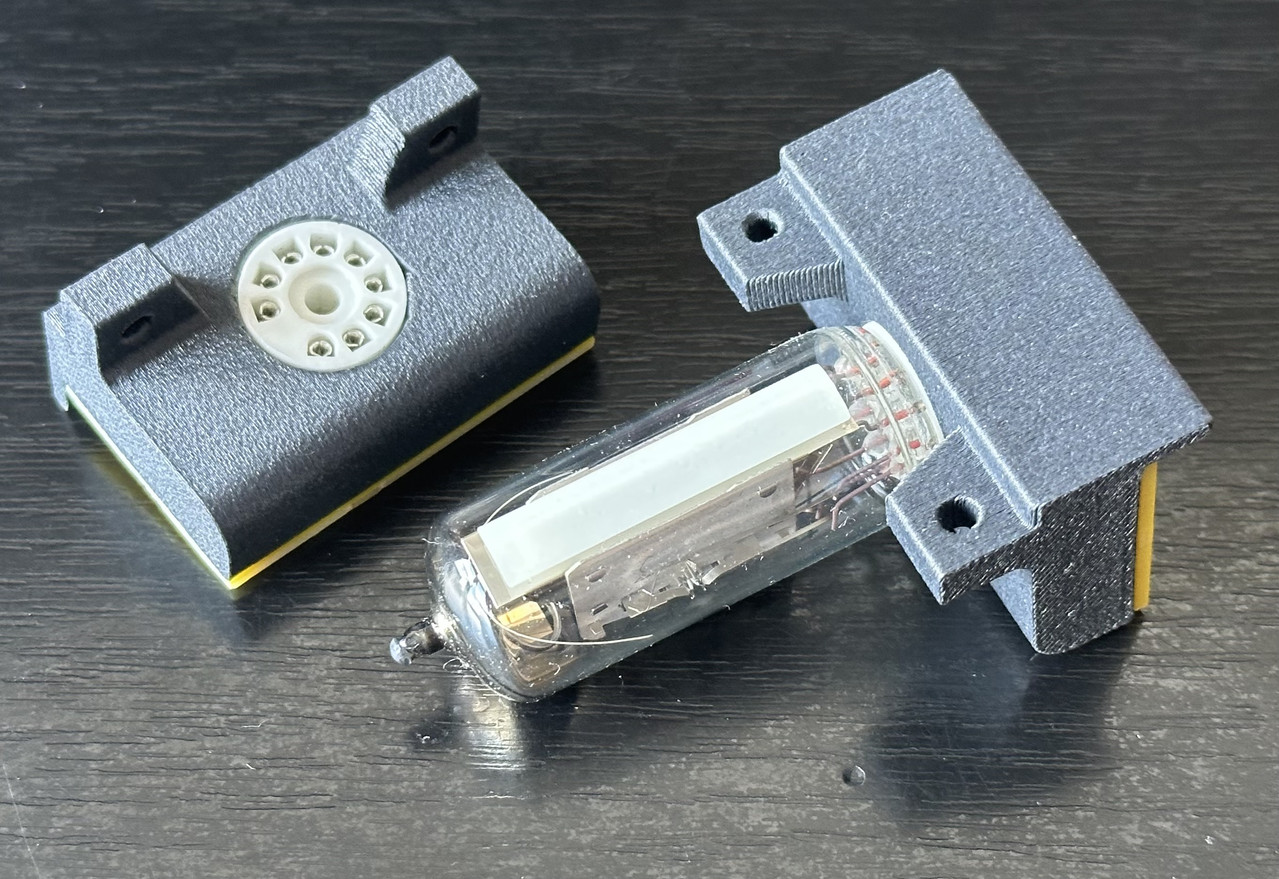

Prisli mi dodatocne male DPSky pre drziak EM84 ktory konecne mozem skompletovat a tiez mini DPS pre LEDku na predny panel:
[Image: IMG-5657.jpg]
[Image: IMG-5662.jpg]

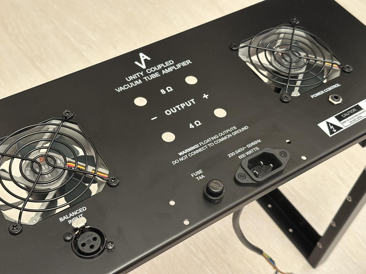

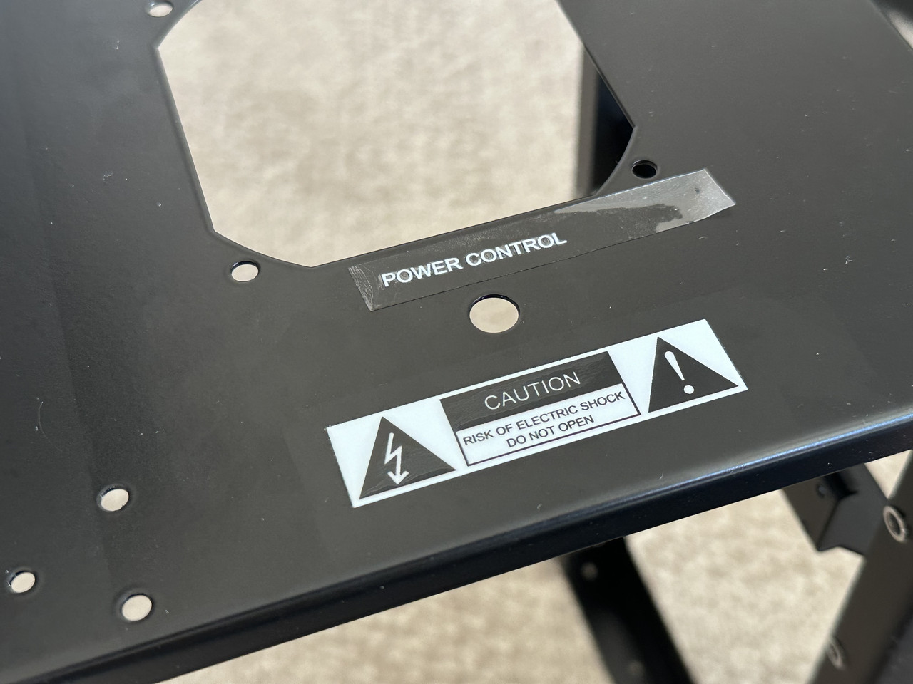

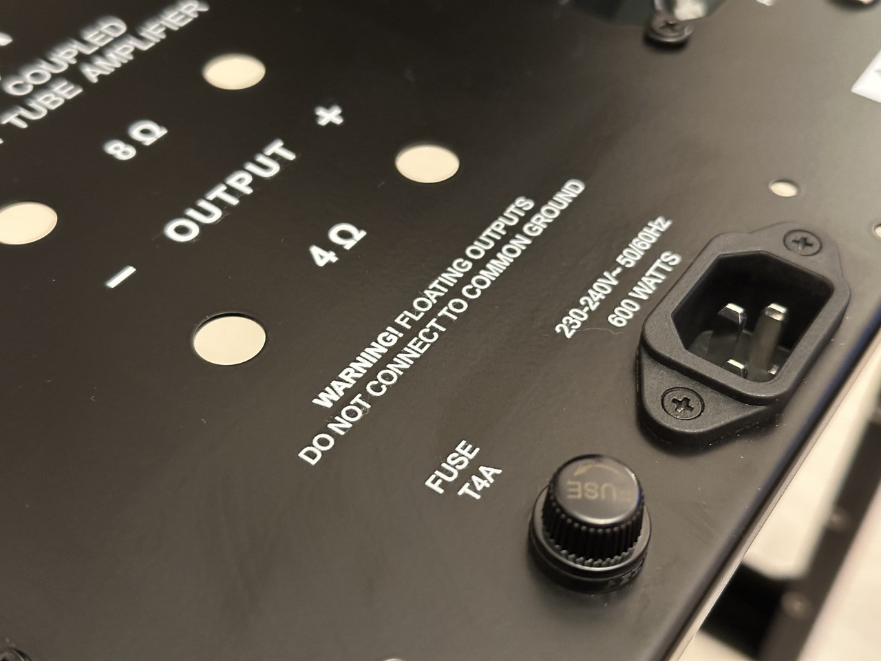

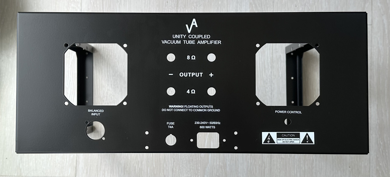

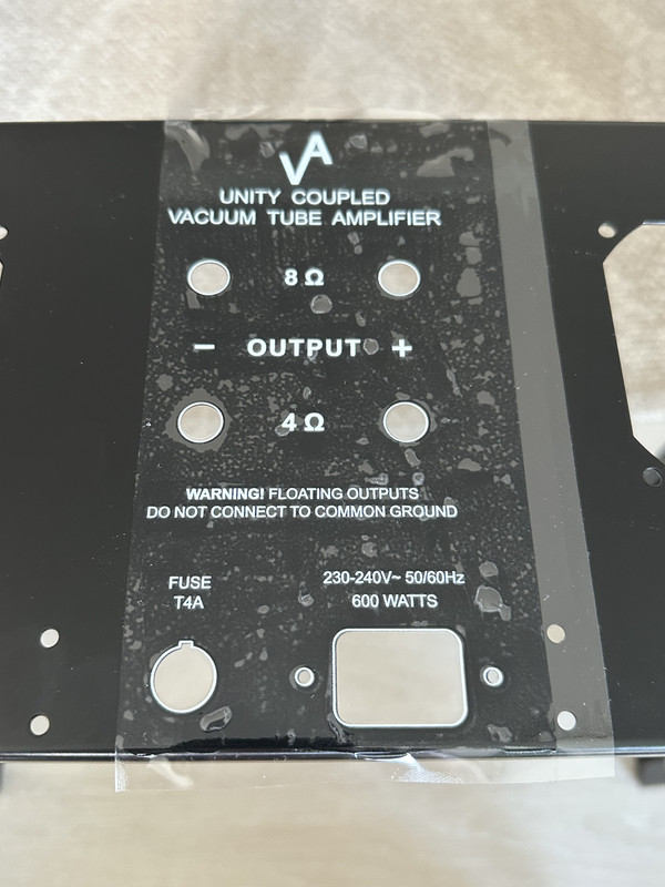

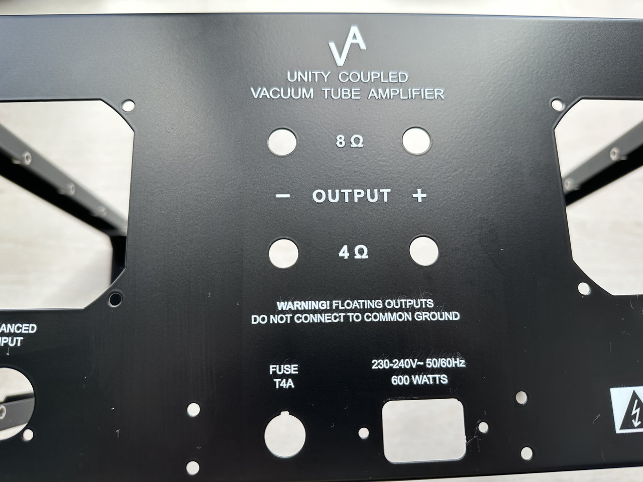

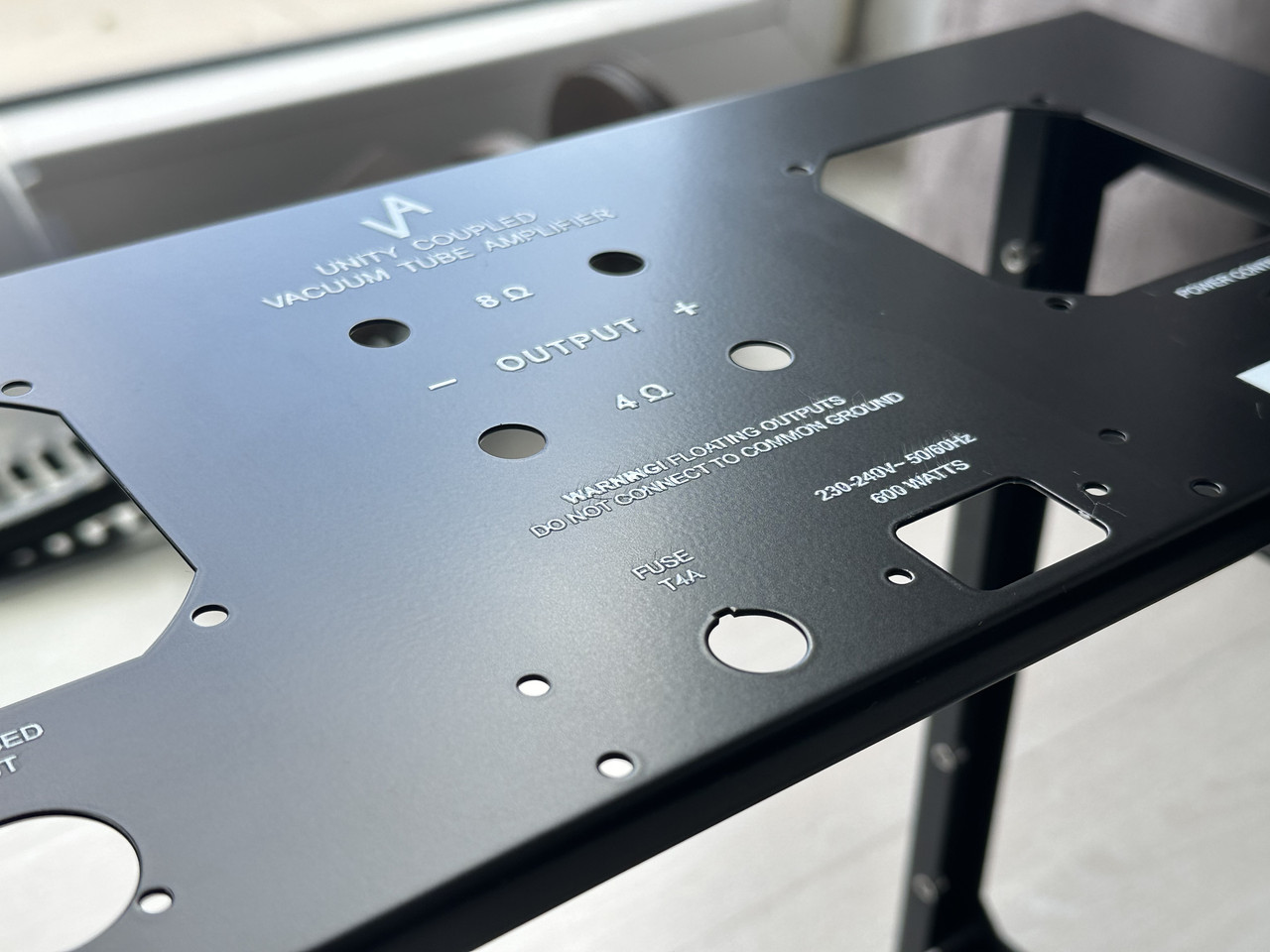

Mam krasne a hlavne LACNE!!! popisky na zadnom paneli!
silk screen is dead...
umela inteligencia mi poradila ze najlacnejsie bude potisk ktory sa vola UV DTF. Ja som to doteraz nepoznal a ani nevedel ze cosi take existuje a vobec by mi nenapadlo tym robit popisky Smile Je to UV tlac na taku prenosovu foliu, ktora pismenkam podbije zo spodu dost silne lepidlo. Bezne sa to pouziva na ovela vacsiu grafiku ale s trochou opatrnosti sa daju urobit aj cca 3mm pismenka Grin
Tym ze UV tlac je trochu tucnejsia tak to dokonca aj ma taky relief a vyzera skoro identicky so sietotlacou. Odolnost zrejme bude slabsia, ale neplanujem to skrabat nozikom takze pre bezny info text to je super. Co je najvacsia bomba je ze to stoji cenovo 10x menej ako sietotlac. Kupoval som tu https://www.gobuprint.cz/ a maju skvely eshop, len som nahral grafiku a za par dni popisky doma za cca 200kc aj s dopravou... som velmi prekvapeny a strasne sa tesim Grin Grin Grin
[Image: IMG-5664.jpg]
[Image: IMG-5666.jpg]
[Image: IMG-5667.jpg]
[Image: IMG-5668.jpg]
[Image: IMG-5669.jpg]
(vidim ze na fotkach to je este trochu chlupate ako som to cistil utierkou... Grin ) nazivo to nevidno
AB2 Trifilar Unity-Coupled Monobloky - jardag69 - 25. 9. 2026
Plánuješ to nějak pojistit nástřikem laku nebo by to lak rozleptal?
AB2 Trifilar Unity-Coupled Monobloky - Wili - 25. 9. 2026
nn netreba, drzi to velmi silno

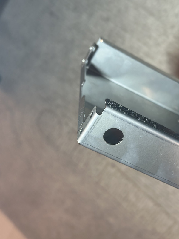

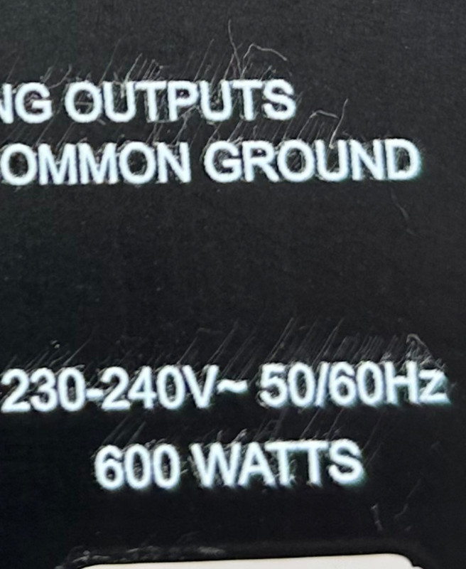

Už jsem nad touto metodou popisků panelu vážně začal uvažovat, až jsem si při zvětšení všiml takových vlasových škrábanců, nebo co to je? To se mi vůbec nelíbí. Jde to odstranit?

"trochu chlupate ako som to cistil utierkou"
AB2 Trifilar Unity-Coupled Monobloky - Stowik - 26. 9. 2026
Ptám se: "jde to odstranit?"
AB2 Trifilar Unity-Coupled Monobloky - Wili - 26. 9. 2026
to su zbytky lepidla z prenasacej folie ktore sa tahali ako zuvacka ked som ju odliepal, ano da sa to odstranit izopropylom. Po nalepeni to je kvoli tomu trochu lepkave a chyta to bordel kym to nezaschne…
inak pozeras sa na velmi silno priblizene 3mm pismenka… tie zbytky lepidla niesu z 50cm absolutne viditelne…
Tu je po otreti izopropylom, ale nejak velmi to zatial suchat nechcem Smile

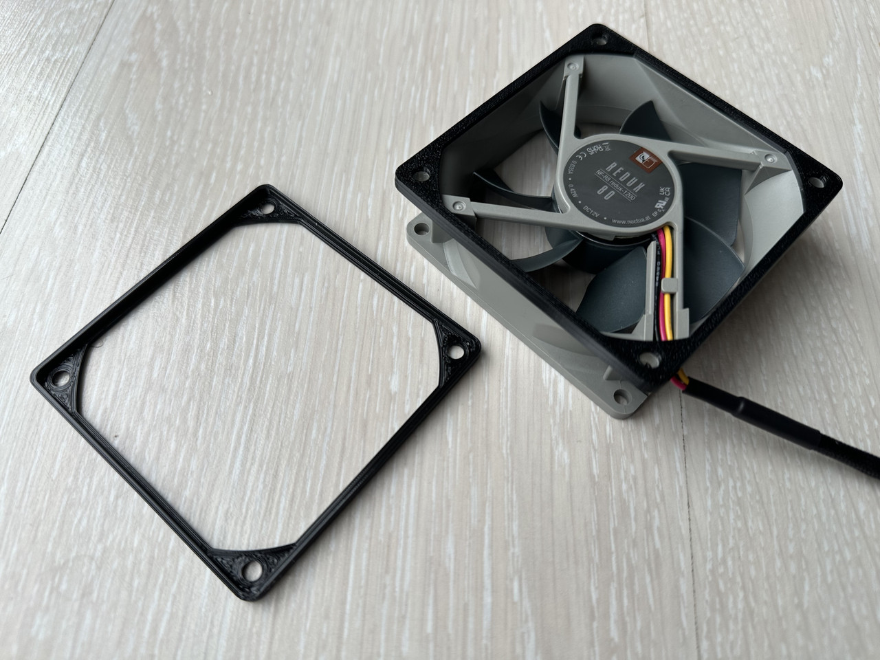

osadil som nejake konektory a ventilatory. Aby nahodou nic nerezonovalo vytlacil som este take podlozky z TPU
[Image: IMG-5670.jpg]

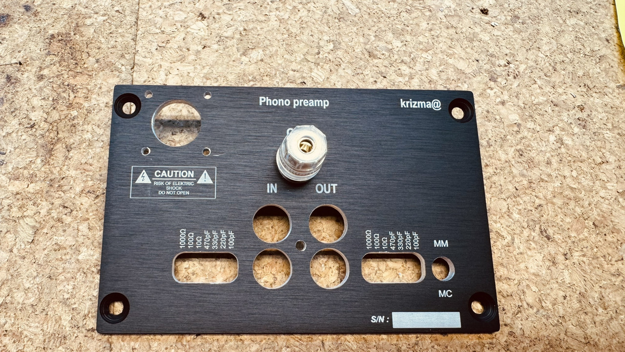

To vypadá dost dobře. Musím vyzkoušet. Přemýšlel jsem o UV tisku. Černý elox je v pohodě LED laserem. [Image: IMG-4412.jpg]
To jsi nechával lakovat a ohýbat jak necháváš dělat výpalky?

krizma nj elox sa da pekne, ono aj praskovo lakovana ocel sa da dobre laserovat, len potom zhrdzavie kedze tam nebude lak Grin
"To jsi nechával lakovat a ohýbat jak necháváš dělat výpalky?"
neviem ci je to otazka alebo konstatovanie... ano.
