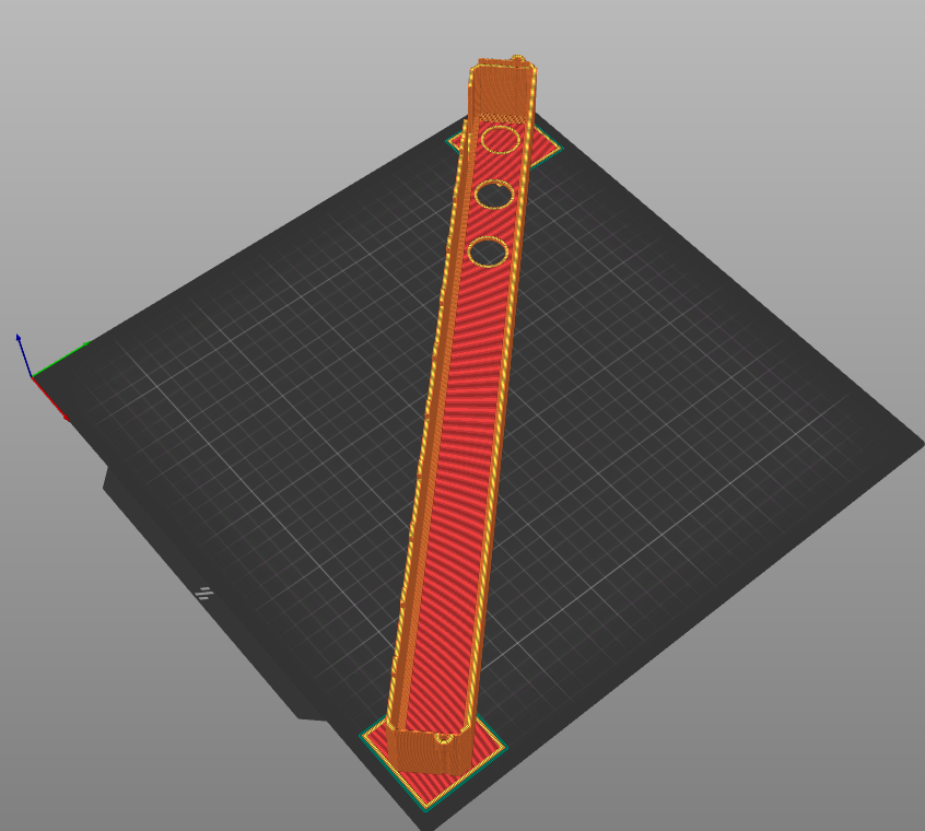

já tisknul zadní krytku na 1U rack, tak akorát maximum na mou 350x350, samozřejmě se mi to na krajích zvedlo a jeden kus jsem zahodil. S brim už to bylo "skoro", tj použitelnej kus, ale ne úplně rovný. Nakonec jsem ve sliceru přidal na konce výtisku na plochu obdélníky 5x5 cm tloušťky 0.9mm (3 vrstvy) a to už se ani nehlo. Co ještě, tak jsem přidal na podložce z běžných 70°C na 85°C. Ty 0.9mm obdélníky jsem prostě odřízl nožem, vzhled mě netrápil, ale ta křivost jo... viz foto ze sliceru, výtisk jsem nefotil: https://i.postimg.cc/K8kRv7HQ/Snimek-obrazovky-porizeny-2026-03-11-13-39-05.png Někdy to chce fakt použít hrubou sílu a řešit to vidlácky...
