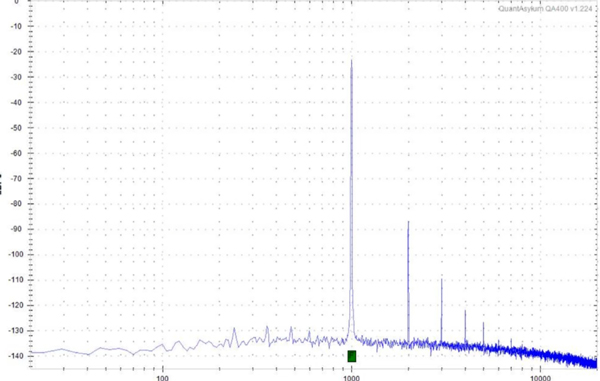

Darlingtony v koncových stupních - therion - 19. 11. 2025
no uplna nadhera, to zas budou ody na jiskrne vysky a "analyticke" stredy : )))))
[Image: darl.jpg]
