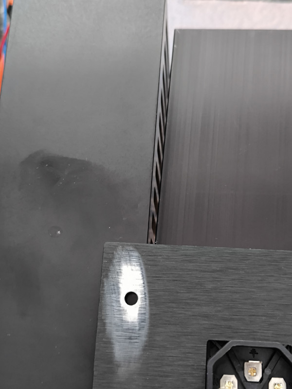

mechanik napsal:Eloxovnu som videl osobne a je špičková. Robí sa tam mnoho dôležitých vecí. Velmi neverím že by kvalita čierneho eloxu mohla kolísať... Divné...
Žiaľ, ten elox z QP je naozaj bieda. Po pár rokoch je konzistencia odtieňu veľmi biedna. Bledšie fľaky sa začali objavovať už asi po dvoch rokoch používania. Olupujú sa aj ostré hrany.
A ty si videl elexovňu QP? No neviem. Ja som v tom, že pánko z QP je len priekupník a všetko posiela do Nemecka na výrobu. On nič nevyrába a nemá ani žiadne stroje.

Milos66, videl som tú kde sa to robí :-) Inak nerozumiem tomu ako píšeš olúpaniu eloxu. Elox sa nelúpe. Je to oxidácia na povrchu. Môže sa jedine zodrať/zošúchať. Inak v porovnaní s gammaaluminium je ten elox podstatne tenší. Do chladičov od gamma keď som vrtal tak bolo cítiť že vrták ide ako do keramiky. Pri eloxe z QP ani necítiť že na chladiči niečo je. Tá odolnosť je slabšia ale do interieru to stačí.
Mna by zaujímalo či doma ide odladiť alebo či doma niekto odladil pieskovanie hliníku. Konkretne balotinovanie niečim čo nebude reagovať na elox ak uviazne v povrchu. Optimum by bola pieskovacia vana a vibrovanie. Tryska je horšia a hlavne neviem aký použiť material... Keď použijete zlý tak po eloxovaní cez QP to zostane flakaté. Tiež balotina musí byť jemná. Väčšina firiem vám to opieskuje tak že to bude hrbolaté a drsné. Je treba aby to mali odladené na hliník a robili to jemne. Nie je to ocelová konštrukcia do priemyslu ale hifi...
Nemám dobrú skúsenosť s nájdením len tak niekoho na frézovanie panelov, pieskovanie, elox. Nevenujú tomu potrebnú energiu a nemajú to optimalizované pre typ výrobku čo potrebujete a aj keď cena môže byť ako zadarmo, výsledok môže byť des... QP sa na panely aspoň špecializuje. Výsledok možno nebude ideálny ale nikdy nebude zlý.

Vľavo Gammaaluminium, v pravo Temagal, nad modushop
[Image: IMG-20260113-143539.jpg]

Jediná strojařina, kde se bere povrchvka fakt do detailu vážně, je výroba zbraní, hlavně ručních. Tam mi přijde, že to může dělat i polovinu ceny...
Kdysi jsem zkoušel udělt povrch jako ne ve fotce nad označený jako modushop - po ploše není problém, stačí brusný papír na trochu měkčím podkladu, ale u otovrů a hran to bylo prostě jinačí...
Monobloky (j-fet + L-fet) - part 1 - jardag69 - 14. 1. 2026
Je to jinačí, protože se tam hejbal ten materiál.
