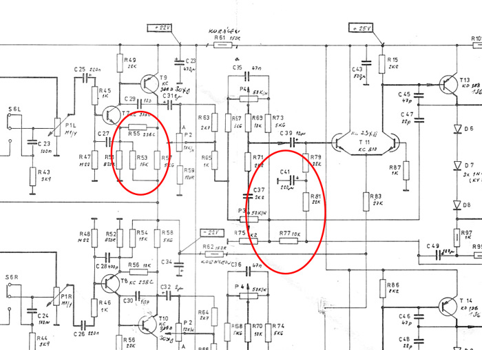

To uz by asi udelal kdyby mel moznost. Spise jestli mate nekdo schema , tak mu oznacit jaky odpory a hodnoty ma zkontrolovat. Hordek , kde se flakaj kdyz maj bejt jednou uzitecny?? : )))

Hordek napsal:Vyměnil bych ten potenciometr. https://www.hadex.cz/u846e-100ky-tp289-60b-potenciometr-otocny-tandemovy/?utm_source=google&utm_medium=cpc&utm_campaign=17937749015&gad_source=1&gad_campaignid=17347780553&gclid=EAIaIQobChMIk4XHv9-njQMVEqeDBx3RIAxEEAQYASABEgI0C_D_BwE
Jasne zesik ma zjevne zisk mimo toleranci a vyresi to vymena potenciometru hlasitosti. Bravo , nezklamal jsi : )))
Nechces radeji zacit tim, ze mu pomuzes zkontrolovat hodnoty rezistoru zodpovednych za zesileni preampu a konce, kdyz uz se v te teslacke vetesi hrabes?
