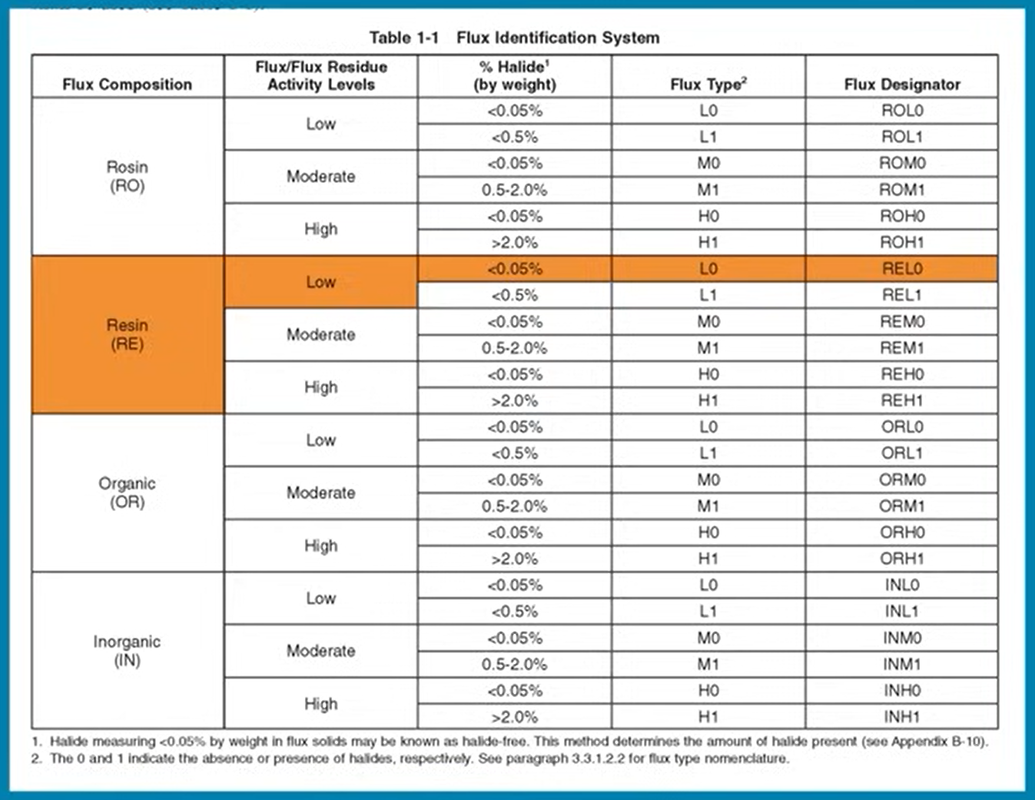

Vypichnu z toho videa
[Image: Flux-typy.png]
Jinak zkusenost s cinem od Marmotu dobrá, stejně tak polský Cynel

U Marmotu je výhoda, že se dá koupit stejné tavidlo, jako je v trubičce, což jinde většinou nejde. MTL408 a MTL468 tady používá nejméně 30 lidí.
Jako naprostý základ pro orientaci a porovnávání tavidel, hlavně různých výrobců mezi sebou, je nutné mít aspoň trochu přehled o normách a označení, aspoň https://en.wikipedia.org/wiki/Flux_(metallurgy)#Standards
